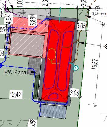

Dach
Walmdach 22 grad

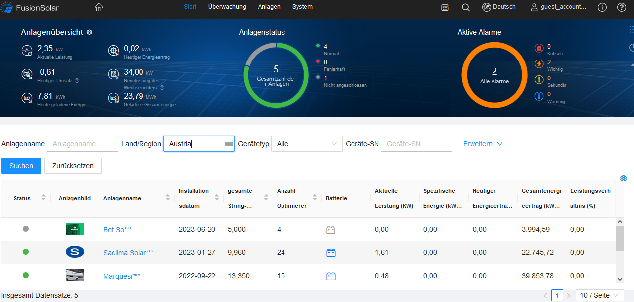

So schaut mein Setup aus. Ich mach das Dach voll - ist mir jetzt alles schon egal.  Die Begriffe  Amortisation, Break-Even-Point und Return-of-Invest habe ich aus meinem Wortschatz gestrichen. Rechnen tut sich der Schmarrn sowieso erst ist 20 Jahren.  Und wenn der Strompreis auf 1€/je KWh klettert, dann tut es mir auch sehr weh, aber global gesehen ist dann Europa sowieso wirtschaftlich tot.
2025/2025012834533.png
Und remote monitorung gibt es kostenfrei dazu.
2025/20250128450389.png

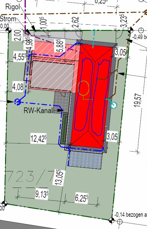

So sollen die Module verbaut werden, alle 4 Strings mit der gleichen Anzahl an Modulen, Süd Seite lasse ich einfach aus.
2025/20250128933938.png

Dein Haus ist ziemlich schmal. Gehen sich da vier Modulreihen aus?

Was ist eig. mit der zweiten grauen Süd-Seite links am Nebengebäude?
40x450Wp sind 18kWp minus 20% Hitze-Verlust im Sommer sind 14,4kW - noch dazu Ost/West
