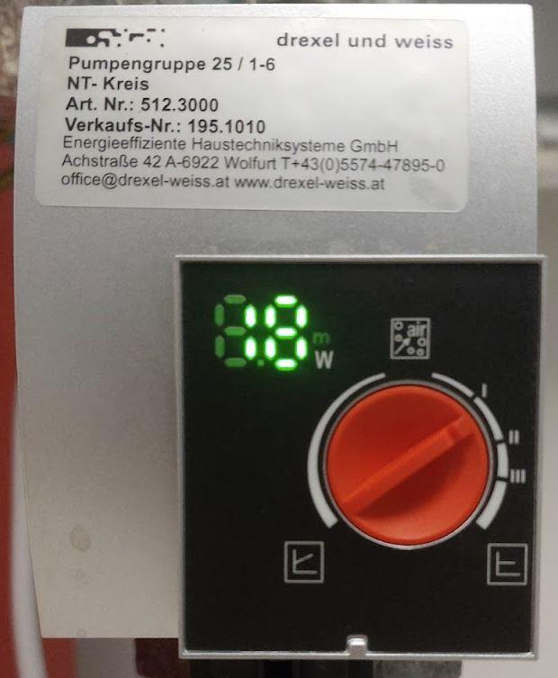

Leistung Heizkreispumpe: 18 W
2025/20250125548447.jpg

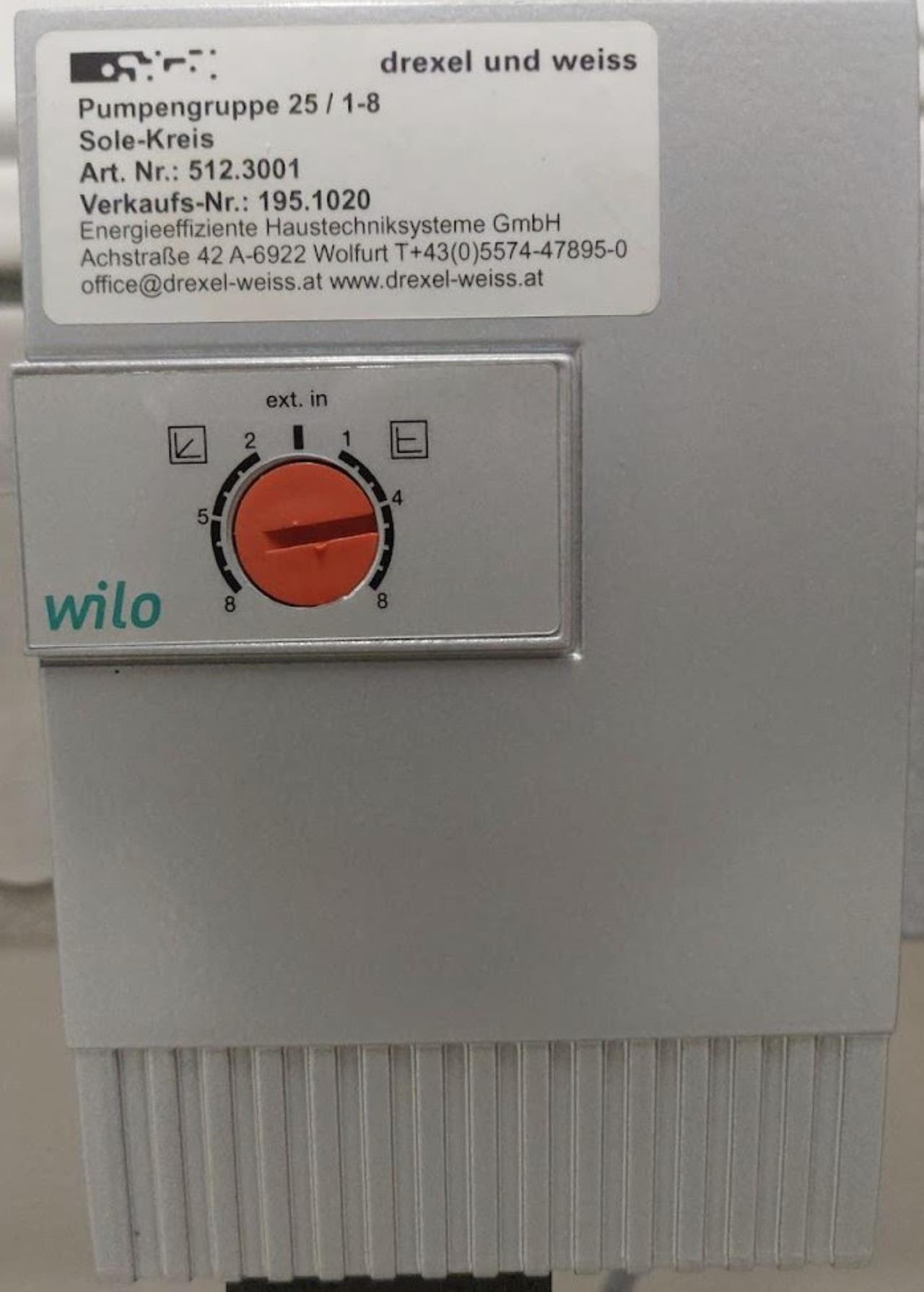

Leistung Solepumpe: Wird nicht angezeigt, aber der Regler steht hier:
2025/20250125631756.jpg

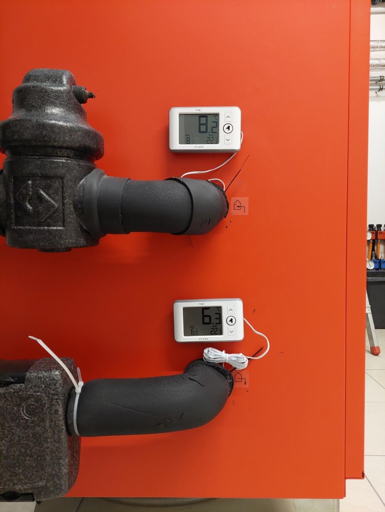

So, die Thermometer sind montiert. Das Ergebnis gleicht einem alten Sprichwort: "Wer misst, misst Mist." Gilt zumindest für mich:
2025/2025020663004.jpg
War eigentlich eh klar, weil der Sensor wahrscheinlich großteils von der Isolierung umschlossen ist, und diese wohl deutlich wärmer ist als das Rohr.
Die WP WP [Wärmepumpe] selbst hat den Sole-Ausgang zu der Zeit mit 1,7 Grad angezeigt, also 4,6 Grad kälter. Was wiederum interessanterweise genau die Differenz bei Melmar ist - also messen wir zumindest denselben Mist! 😁

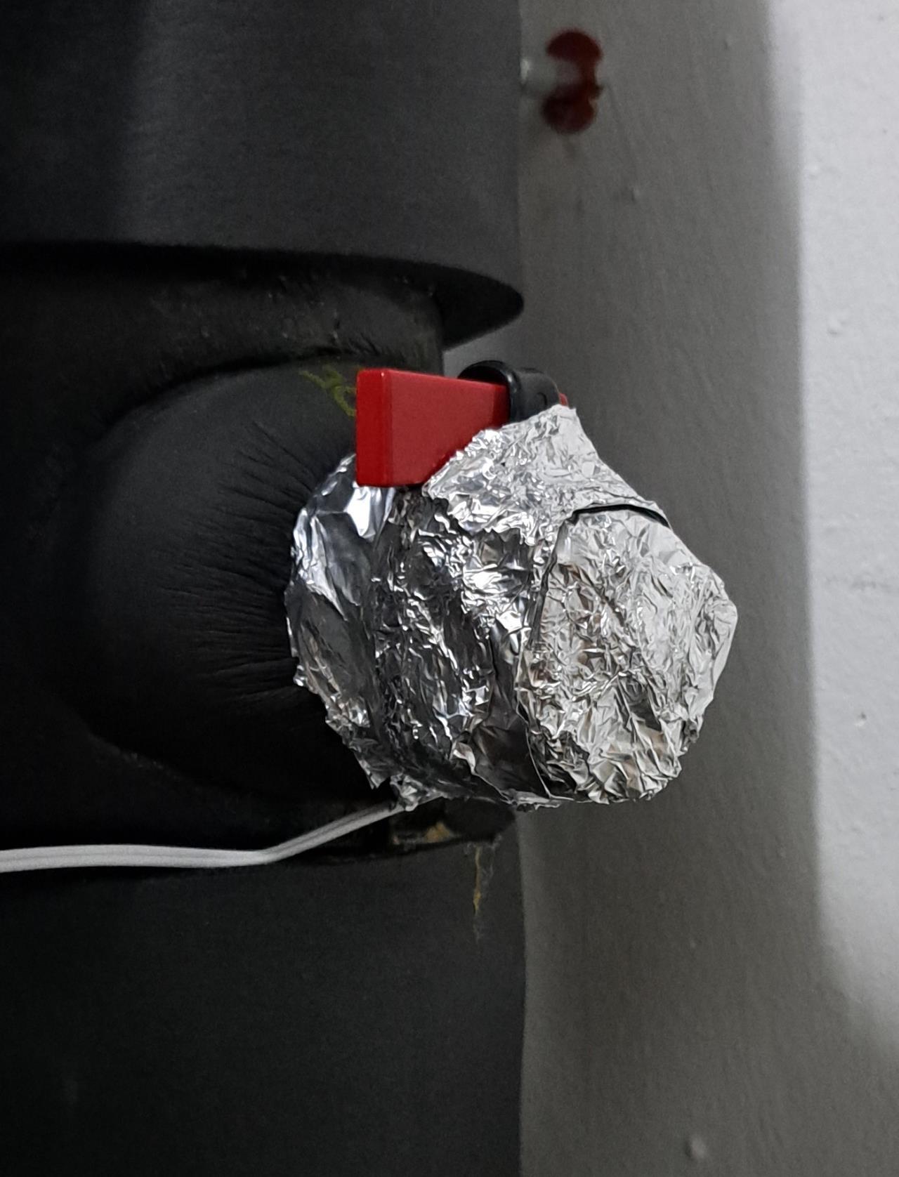

2025/20250207459641.jpg
2025/20250207645282.jpg
Hab etwas gebastelt.
Einen zweiten Fühler montiert. Der Kabelsensor zeigt 0,4 Grad nach einem Heiztakt an. Der erste Fühler ist so in etwa wie bei @Zeichi1984 montiert und zeit 1,4 Grad. Sole-Aus-Fühler der WP WP [Wärmepumpe] -5,2 Grad. Somit hat mein Eisklotz im Garten um die 0 Grad, was mir plausibel erscheint.
Werde weiter Mist messen😆!

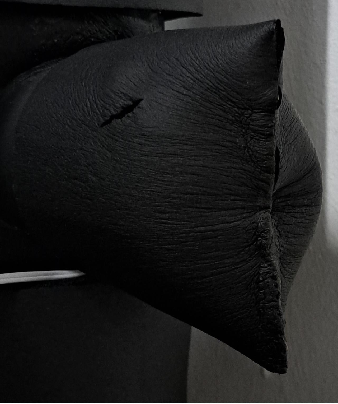

Edit:
Das ist kein Wassertropfen rechts unten im unteren Bild!
