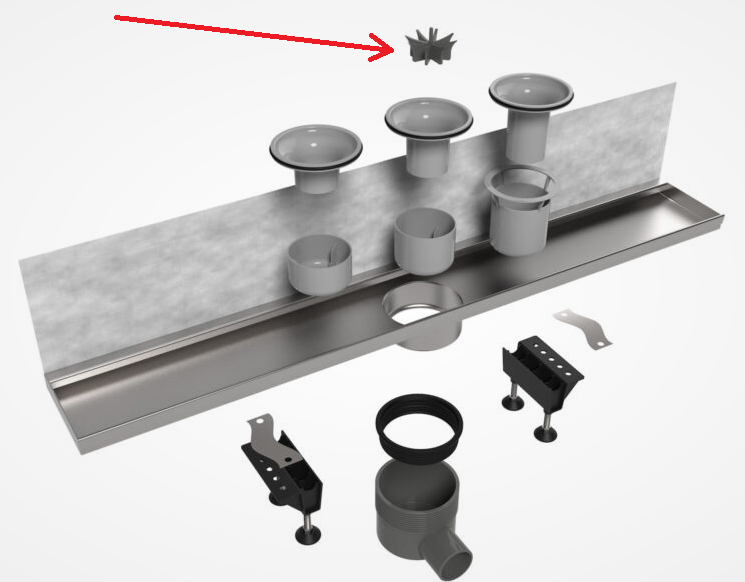

nach Erfahrung mit einigen Duschrinnen, bin ich mit der aktuellen Rinne, in Sachen Haare/Verstopfung am ehesten zufrieden:
diese hab ich:
https://www.easydrain.de/produkt/multi-wall-zero-edmwi/
da hast du nur so einen kleinen Einsatz, der in den Siphon-Adapter eingesetzt wird:
2025/20250125231631.png
Das funktioniert spitze.
Verstopft erst, wenn wirklich sehr viel an Haaren drin ist. Bzw. wird im Betrieb einfach das meiste mitgespült ohne zu verstopfen.
Da musst du vielleicht ~2-3x im Jahr dran.
Bei der Geberit sieht dieser Haar-Einsatz auch irgendwie ähnlich aus.
Nur mit weniger Platz rundherum.
Im alten Haus hatten wir eine Viega Advantix, da war die Haar-Entfernungs-Kur gefühlt eher so alle 4-5 Wochen notwendig?! Weiß nicht mehr genau. Jedenfalls oft. So das es jedenfalls schon genervt hat.

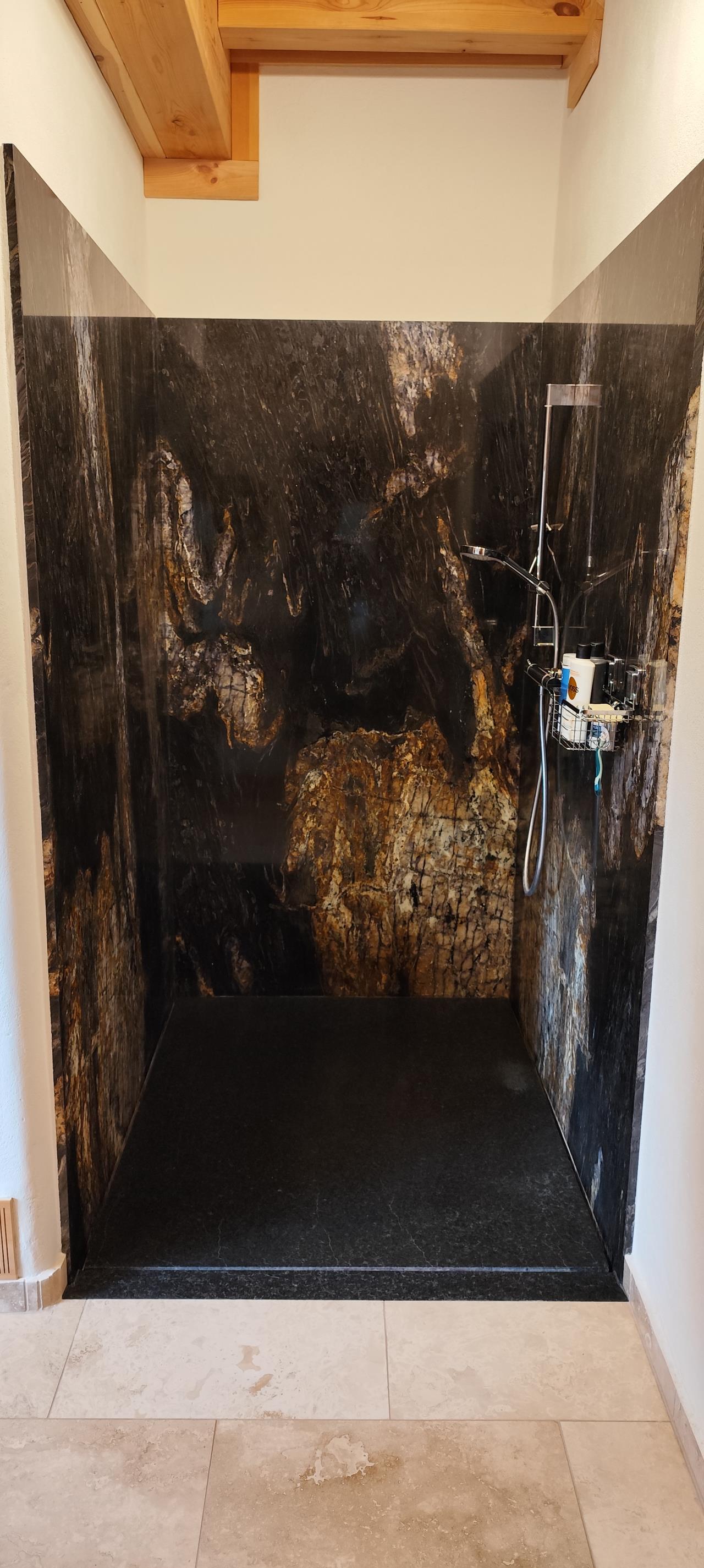

1.2.2025  (#14)
Wir haben die Baqua verbaut 🙂
