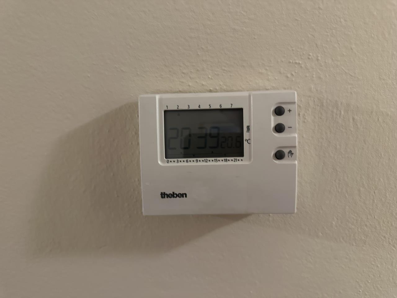

Wir haben eine Neuratherm Erdwärmeheizung von 1997. Bei dieser funktionierte der Automatikbetrieb nicht mehr, wir mussten immer manuell ein- und ausschalten.
Der Heizungstechniker (ehemaliger Neura Techniker) meinte, unser Raumthermostat sei defekt.

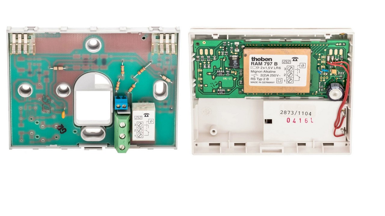

Das ist ein Theben RAM 797 B
Natürlich gibt es dieses nicht mehr und er meinte das man da kein anderes Verwenden kann weil 2poliges (oder 3 poliges) Kabel gebraucht wird. (Sorry ich weiß nicht mehr ob er 2 oder 3 polig gesagt hat)
Jetzt hat er zum Glück noch ein gebrauchtes bei sich gefunden das er demnächst einbaut.

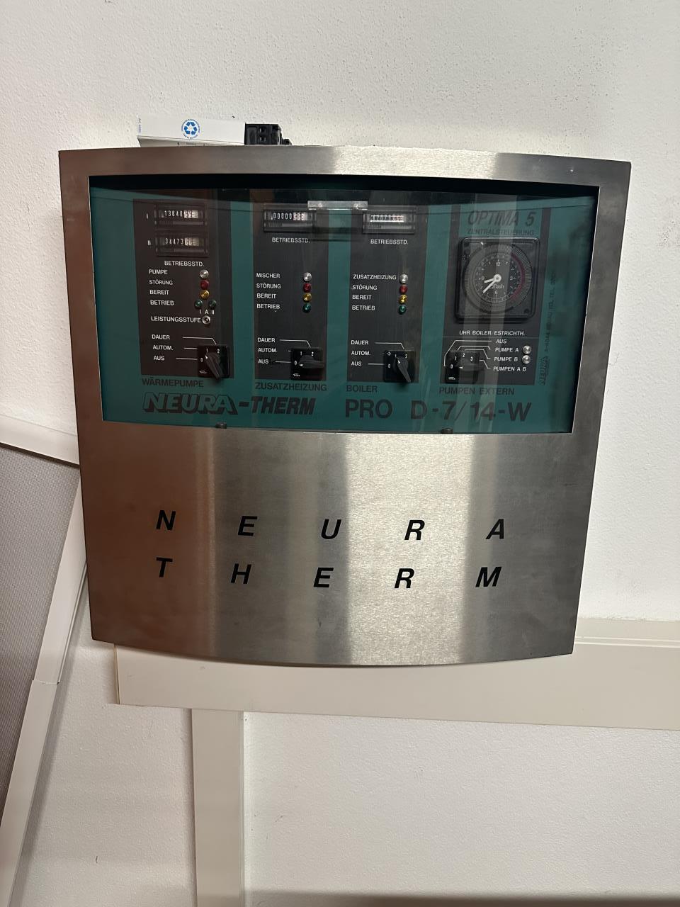

Es gibt kein Außenthermostat. Auch gibt es keine Einstellungen die man vornehmen könnte 😅
Anbei Bilder der Heizung
2025/2025012290053.jpg
