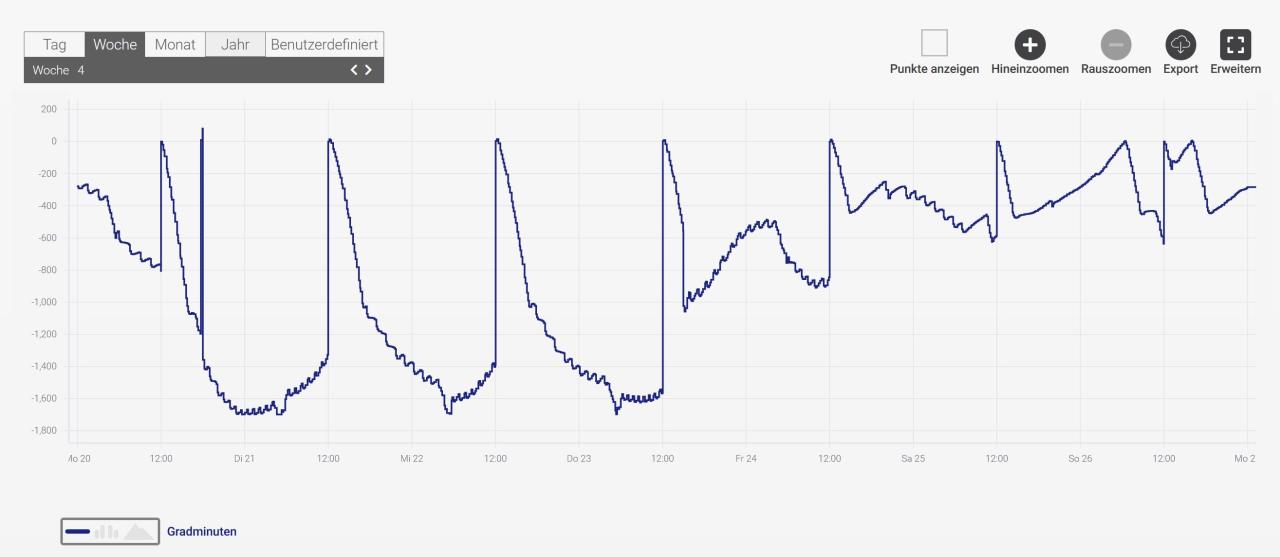

Ich habe seit dem Update auf v9710R2 bei meiner VVM500 das Problem, dass täglich um 12:00 die Gradminuten auf 0 gesetzt werden. Nach dem Update hatte ich auch die Fehlerprotokollierung eingeschaltet (wegen eines Ventilator-Vereisungsfehlers der S2125), nun aber wieder aus - ich dachte, das hängt vielleicht damit zusammen. Hat aber nichts gelöst.
Kennt jemand dieses Verhalten des Rücksetzens der Gradminuten?

Als Abschluss: die Steuerung behält auch die letzte Version der Firmware und man kann darauf zurücksteigen - das hat zumindest heute um 12:00 das Problem des Rücksetzens der Gradminuten auf 0 gelöst, ich werde das weiter beobachten;

Der Techniker der Vertriebsfirma in AT AT [Außentemperatur] kannte den Fehler nicht, der Rückstieg auf 9700R5 hat das Problem bei mir jedoch nachhaltig gelöst. Bei gesteigertem Interesse könnte ich es ja nochmals probieren. Zumal ich ja nun weiß, dass zwei Firmware-Versionen am Gerät sind und man relativ einfach auf die alte zurücksteigen kann. Danke für die Hilfe @Lambretta!
