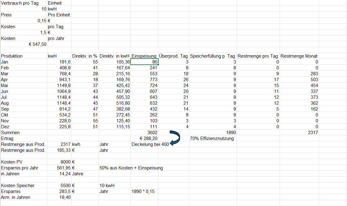

  •  Hausbau24
15.1.2025  (#8)
Hi,
vielleicht kann mir ja da jemand drüberschaun:
2025/20250115541716.png
Die Werte habe ich von meinem Nachbarn genommen, da ähnliche Situation.
Ich war ja bei der PV mit 15 Jahren schon skeptisch, dann aber doch genommen, da mir der Gedanke gefällt. Speicher sodann 20 Jahre find ich aber brutal und eigentlich nicht für sich sprechend. Also, wenn meine Rechnung stimmt?
15.1.2025  (#9)
Bei 15 ct/kWh Spread ist es halt mau. Ich komm derzeit eher auf 25 ct/kWh bei mir (bissl über 30 ct/kWh All-in abzgl. Einspeisung), dann sieht die Amortisation besser aus.
Trotzdem hab ich meinen Speicher nur wegen dem Preis gekauft (3700€ für 14,3kWh inkl. Victron). 5000€ für 10 kWh wären mir persönlich zu viel.
Schau mal in 5 Jahren die Speicherpreise an... 🔮😉

  •  cutcher
15.1.2025  (#14)
Leider kann man nicht auswählen "kein speicher"
meine glaskugel sagt mir: zu teuer
verbrauch zu gering
von märz-oktober fadisiert sich der speicher weil nur 1-2kwh verbrauch über Nacht vorhanden sind
von nov-feb wird der Speicher (oft) nicht voll weil die pv mit 8kwp viel zu wenig liefert und der Speicher nicht voll wird
spannend wäre noch ob du ein einspeiselimit hast oder von deinen 8kwp alle ~6kw einspeisen darfst (oder der wechselrichter sonst runterregeln muss auf zB 4kw) --> damit lässt sich ein Speicher aktuell eventuell rechnen
Ansonsten wenn es keine "nicht wirtschaftlichen" gründe für den speicher gibt à la
- Speicher ist cool, will ich haben und jegliche amortisationsrechnung ist mir egal
- wenn ich 2x im jahr 30min stromausfall habe und da muss der fernseher laufen weil ich meine tägliche serie genau zu dem zeitpunkt ansehen will
--> keinen speicher nehmen sondern warten bis sie billiger sind
es gibt aktuell strombezugsverteäge (mit vertragsbindung) um 11,5cent/kwh netto --> das ist trotz der ach so teuren netzgebühren günstiger als (fast) jeglicher Speicher
Dank dir.
Sieht fast so aus bzw. würde dies auch mit meiner Rechnung übereinstimmen.
Mich wundert somit dann eig. nur warum das Thema so präsent ist bzw. sich praktisch jeder Neubauer damit beschäftigt. Nicht mal mit LWP LWP [Luftwärmepumpe] sehe ich hier großes Potenzial (Wirtschaftlich).
weil sich keiner den Aufwand antut zu rechnen, wenn man eh schon eine Meinung hat (die wahrscheinlich durch entsprechende "Verkäufer"aussagen untersützt wird) emoji
