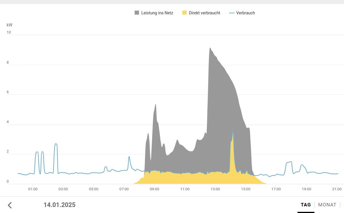

14.1.2025  (#12)
nAbend,
standen 2023 vor exakt der gleichen Herausforderung, ich hab mich damals für nur PV entschieden und mir vorgestellt, quasi das Netz als Speicher zu verwenden (damals bei der Planung 2022 ging sich das bis auf Dez+Jan locker aus)
In weiterer Folge wollte ich ein V2H fähiges E Auto (Wunschtraum) umd i paar kWh, die ich abends brauch abzudecken.
Jo Schnecken, weder das mit Netz als Speicher noch V2H sind 2025-2027 realistisch oder auch nur halbwegs realistisch, V2G ist in weiter Ferne, die Einspeiseerträge und die Bezugskosten driften sowas von auseinander, daß die Rechnung nimma aufgeht.
Ich hab zwa meist halbwegs PV Ertrag, aber durch SoleWP+RGK Dauerbelastung....
Hier der Ertrag von heute, wäre grundsätzlich ganz OK nur ist halt das PV Fenster lächerlich klein bei grob 8:00 - 15:30 im Jänner
_aktuell/20250114512014.png
Daher hamma uns vor längerer Zeit scho wegen an Speicher umgeschaut, hin und herüberlegt, herumgerechnet usw... Argument von enem Freund, das ich nicht entkräften konnte GEGEN V2H war auch, dass das BEVBEV [Battery Electric Vehicle, Elektroauto] Speicher sauteuer ist - teurer als PV Speicher - und durch die Lade/entladezyklen fürs Haus auch degradiert.
In einem Anfall von Euphorie oder geistiger Umnachtung, hab ich letztes Jahr ein Ticket für PV Speicher onlygezogen - hab mittlerweile vergessen, dass wir eins hatten - und nach Verschleiß von 2..3 PV Speicheranbietern an Funkenschuasta gefunden mit einem akzetablen Angebot für uns.
Ich hab den Speicher jetzt ned bis zum letzen Cent und zur letzten Millliwattstunde durchkalkuliert, es sollt sich halbwegs ausgehen, und das reicht ma schon.
Irgendwo im Tread "Speicher jetzt oder nie" bin ich auf die geniele Idee gestoßen, einer EEG beizutreten und des Nächtens übriggebliebene Energie im Sommer einzuspeisen zu besserem Tarif, da krieg ich fast das Doppelte als bei green.web jetzt (5,2ct/kWh)
Notstromfunktion übern Speicher spielt natürlich auch eine Rolle, aber a Untergeordnete.
der letzte Stromwausfall war vor 2..3 wochen für a knappe Stunde und mitten in der Nacht bei Sturm, also wurscht....
Da ich die Kohle für den Speicher ned aufnehmen muss und mir vom Weib verboten wurde, meine Lieblingsband Thundermother für ein Privatkonzert zu engagieren (*schluchtz*) mach ma uns den Spaß und nehmen den Speicher.
Erwarten tu ma uns von Feb-Nov Autarkie und weitestgehend niedrige Stromrechungen im Dez+Jan
Werden sehen ub die Hausmastarechung meinerseits aufgeht....
LG Wolfgang

  •  Noeldi8020
29.1.2025  (#20)
spät aber doch...
bei diesen Glaubenskriegen "Speicher oder kein Speicher" wundert es mich doch. Offensichtlich gibt es in Österreich überwiegend PV Anlagen die von 7 Uhr bis 19 Uhr Leistung erbringen.
In dieser Zeit brauchen wir Leistung und unsere Anlage ist Süd- Östlich ausgerichtet, also ab 15 Uhr geht's aus. Dann schmeißt ich meine neun Kilowatt Dachleistung vormittags doch lieber in eine Batterie hinein und verbrauch's am Abend. Die ganze Diskussion um die Energiekosten für Einspeisung und Bezug finde ich schwer übertrieben -  was die nächsten 10 Jahre relevant sein wird,  sind die Netzkosten und nur mit der Batterie kann man diese sparen.
Komischerweise sollte sich meine Anlage mit 11 kW / 9,5 kWp kWp [kWpeak, Spitzenleistung] auch konservativ gerechnet in 10-12 Jahren amortisieren. Habe ich halt meinen Strom ein paar Jahre im Voraus bezahlt. Ist mir die Umwelt wert.
Grüße
Noeldi
29.1.2025  (#21)
Noeldi8020 schrieb: Dann schmeißt ich meine neun Kilowatt Dachleistung vormittags doch lieber in eine Batterie hinein und verbrauch's am Abend. Die ganze Diskussion um die Energiekosten für Einspeisung und Bezug finde ich schwer übertrieben - was die nächsten 10 Jahre relevant sein wird, sind die Netzkosten und nur mit der Batterie kann man diese sparen.
Das ist dann dein Glaube. Fakt ist, Stand heute sind Speicher (oft) noch nicht wirtschaftlich. Nur weil es dich wundert, dass man PV Strom anstatt selbst in einen teuren Speicher mit Verlusten einzulagern auch verkaufen kann ("für's Einspeisen kriegst eh nix" 🤣🤣🤣) heißt das noch lange nicht, dass dein Glaube hier auch wirtschaftlich Sinn macht. Schließlich gibt es auch noch genug 10 kWh um 10t€ Angebote da draußen.
Ich verstehe jeden, der jetzt (noch) keinen Speicher kauft. Denn meine persönliche 🔮sagt mir, dass die noch rapide im Preis fallen werden, womit man a ziemlicher Depp wäre, jetzt einen zu kaufen. (Hab ich selber vor 4 Monaten 🤣, aber das ist eine andere Geschichte.)
