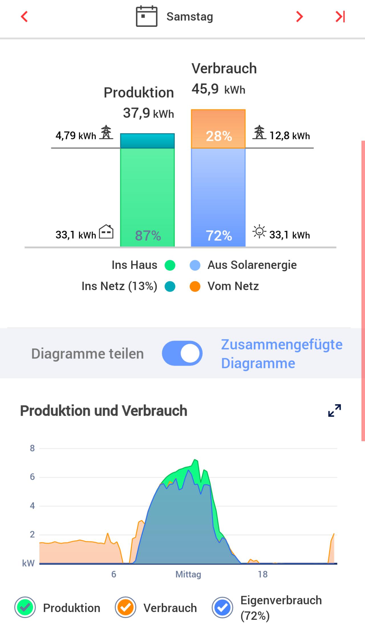

Fino schrieb: Also bevor ich die Wärmepumpe so prügele, würde ich einen Stromspeicher anschaffen und die Pumpe immer konstant durchlaufen lassen.
Mein 14,3 kW Speicher war vorgestern 14:00 zu 100% voll und zu Mitternacht wieder leer "dank" WP.
2025/20250113878633.png
(Der Speicher ist nicht extra angegeben, ist aber Größtenteils die blaue Verbrauchskurve.)
An einem bewölktem Tag wie heute ist sowas halt auch zu vergessen.
Aber gut, dank fetter PV und Speicher werden es heuer nur mehr 1700 - 2000 kWh Bezug sein. Da ist es mir ehrlich gesagt schon ziemlich egal, dass die WP WP [Wärmepumpe] im Dezember und Jänner halt den Großteil vom Jahresbezug frisst. Eine kaputte WP WP [Wärmepumpe] wegen Vollgasorgien ist da bedeutend teurer als das bissl Nicht-PV Strom brauchen.

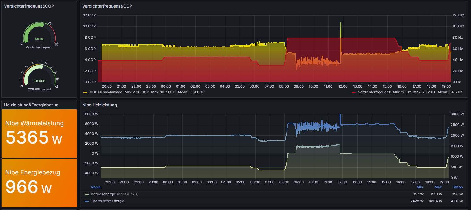

rabaum schrieb: Was bringst du aktuell an Leistung drüber, wenn sie auf 70 Hz läuft?
Natürlich habe ich sie jetzt auf 80Hz begrenzt laufen lassen. Das seht ihr in der Grafik unten.
Die 70Hz hab ich jetzt gerade künstlich hergestellt
Sie liefert da ca 5300 Watt bei 70Hz. Wenn die Sole abkühlt werd ich wohl auf 5kW kommen.
Bei 80Hz liefert sie recht konstant ihre 6 -6,2 kW.
Das Bild zeigt in den Graphen rechts den Verlauf der letzten 24h. Die Daten links die aktuellen Werte.
