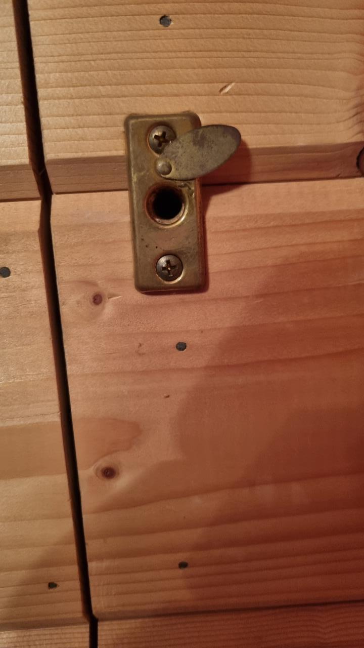

Anbei ein Foto vom Schloss. Man sieht leider nicht vom Schlüssel, da das Metall vom Schloss erst ca. zwei Zentimeter tief in der Holzöffnung beginnt. Ich denke, dass der Herr vom Schlüsseldienst von Kreuzbartschlüsseln sprach. Meine Hoffnung war, dass jemand vielleicht selbst solch ein Haus oder ein ähnliches Haus besitzt und daher nähere Hinweise geben kann.

Leider kein Hersteller zu erkennen. Ohne den ist es schonmal schwierig, den passenden Schlüsselrohling zu finden. Und dann bräuchtest du noch den richtigen Code.
Wenn die professionelle Öffnung so teuer ist, würde ich mal mit einem billigen Dietrichset mein Glück versuchen. Anleitungen gibt es haufenweise auf YT. Vielleicht findest du ja dann auf der Innenseite die notwendigen Daten.

Sicher dass es nicht einfach ein 4Kant ist? LG

Ein guter Schlosser bringt auch verschiedene (Sicherheits)türen auf, würde mich wundern, wenn er ein solches Schloss nicht aufbringen würde! Vl. ist es eh nur ein 4 Kantschlüssel, wie schon Andibru schrieb!

Vielen Dank für all die Hinweise! Jetzt habe ich wieder etwas Neues dazugelernt. Vielleicht ist es auch ein 4-Kantschlüssel. Allerdings finde ich keine quadratische Schraube im Schloss, auf der man einen Innenvierkantschlüssel aufsetzen könnte und dann wie bei einer Schraube drehen könnte und das Loch ist auch wirklich sehr klein. Oder habe ich da jetzt irgendetwas falsch verstanden? Es ist übrigens auch möglich, einen Inbusschlüssel mehrere Zentimeter in die Öffnung hineinzuschieben. Allerdings hat der dann keinen Halt, wenn ich ihn drehe.

Ich würde mal die Abdeckung abschrauben und dann mit einer Taschenlampe reinleuchten, vielleich kann man erkennen, wie die Schlüsselform ausschauen muss!
Nach dem Foto nach tippe ich auch auf einen 4-kant Schlüssel! Hast du auch verschieden große Inbusschlüssel (vorsichtig!) probiert?

Wenns ein 4 Kantler wäre, dann mal einen Schraubenzieher probieren, der so breit ist, wie die Diagonale des Vierkants ist! Mit einem 6 Kant Inbuss wirds net gehen bei einem Vierkant!

Besorge dir einen Vierkantschlüssel, ca. 10 €.
Bin mir sicher, dass der passt.
