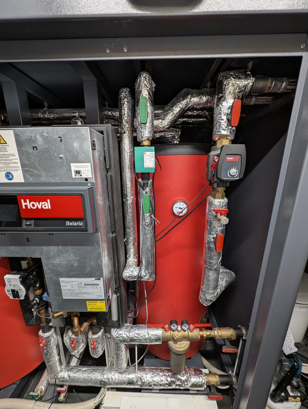

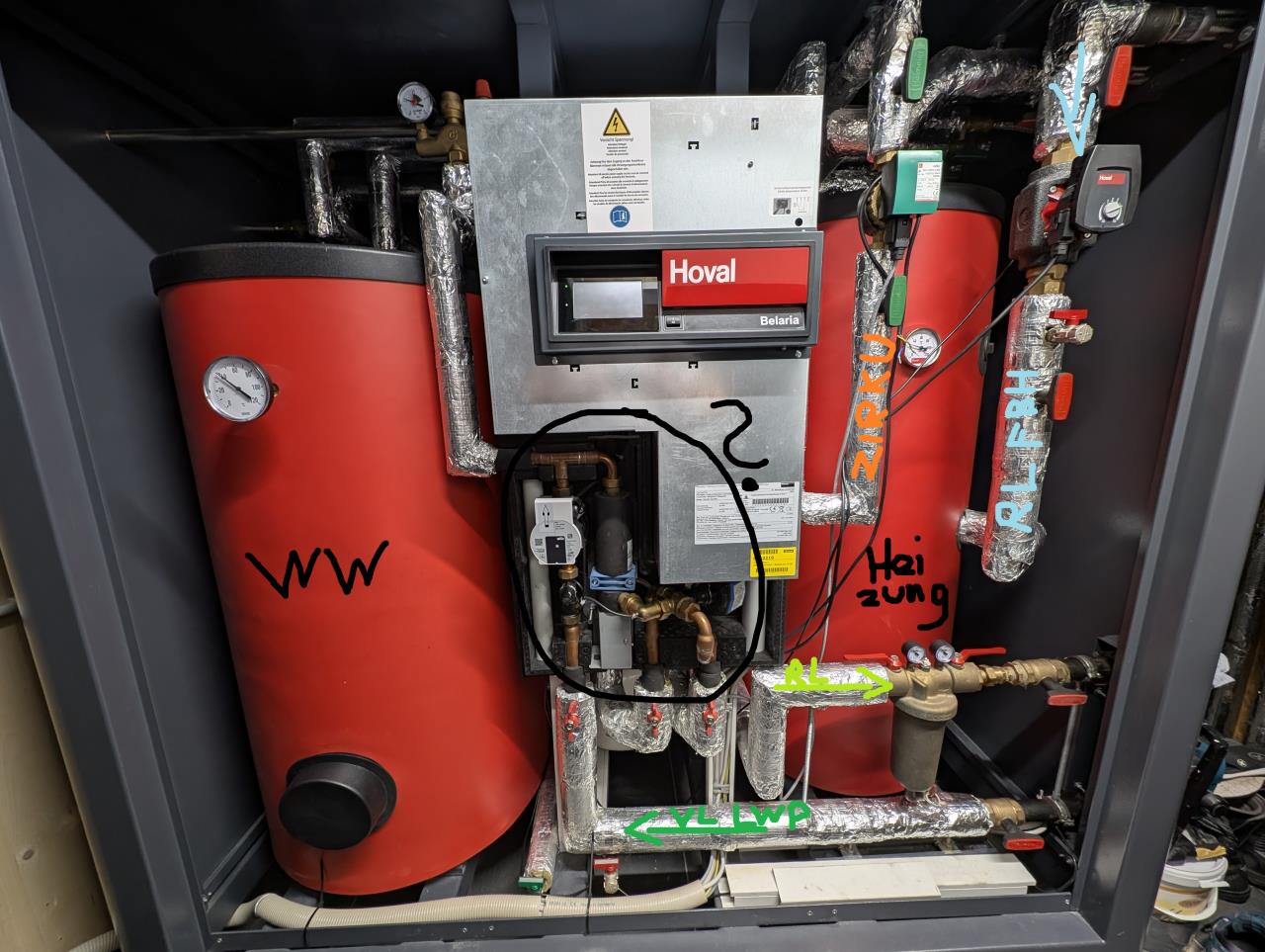

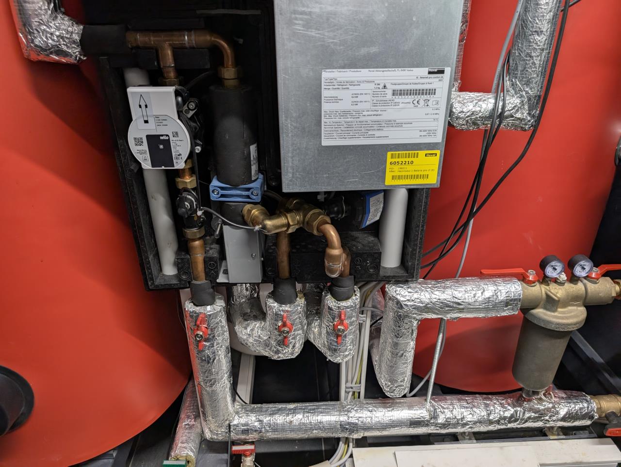

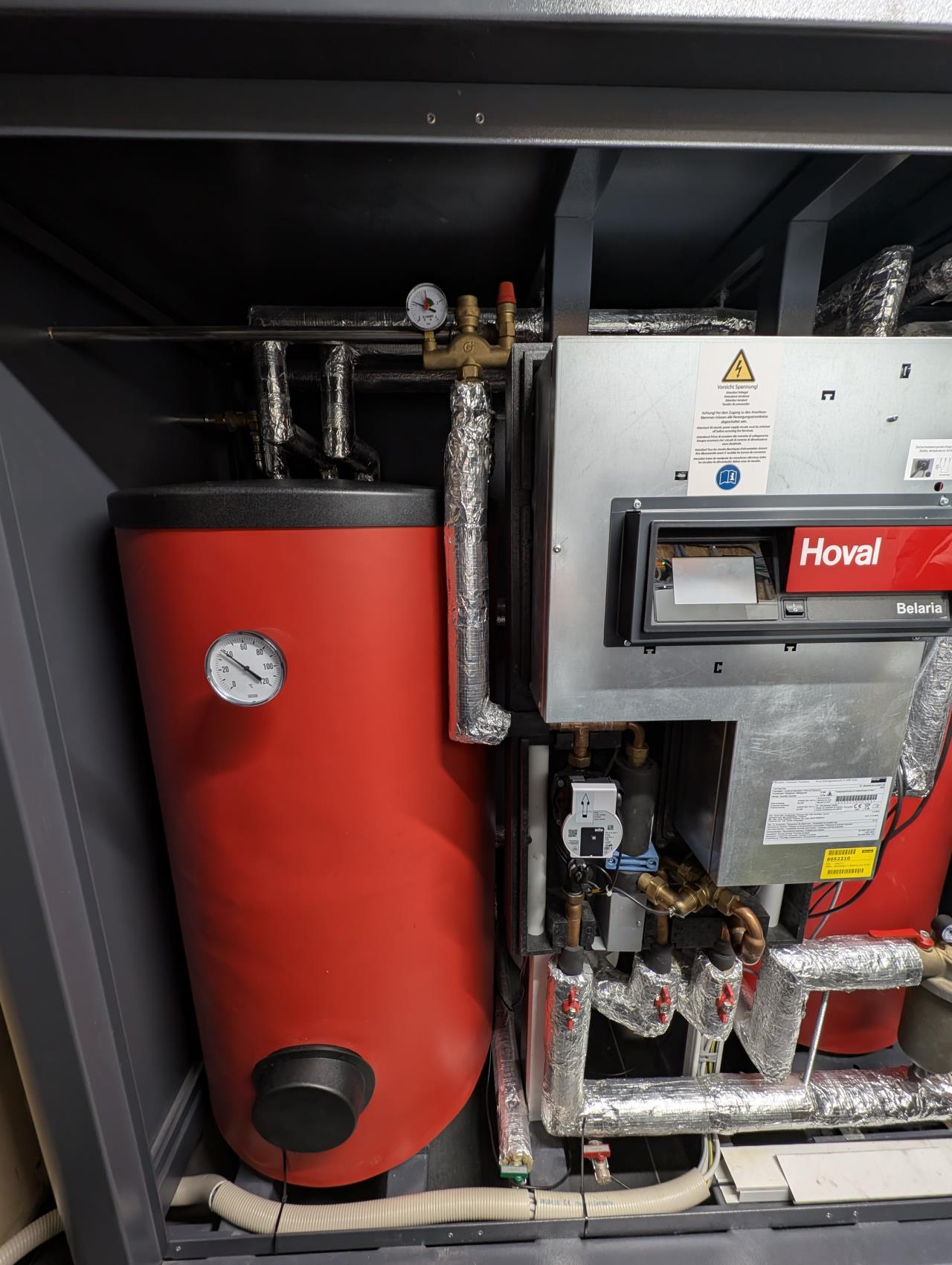

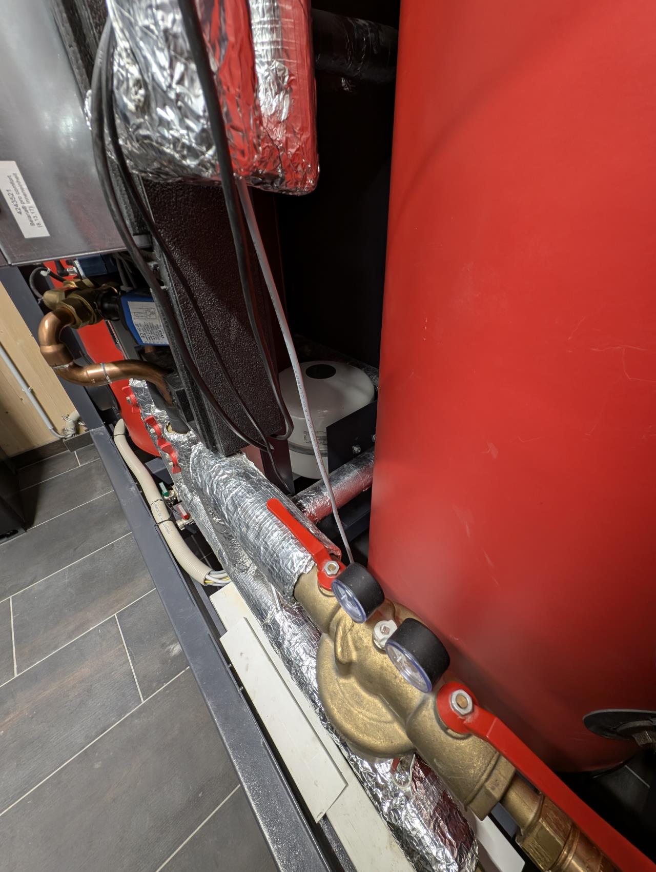

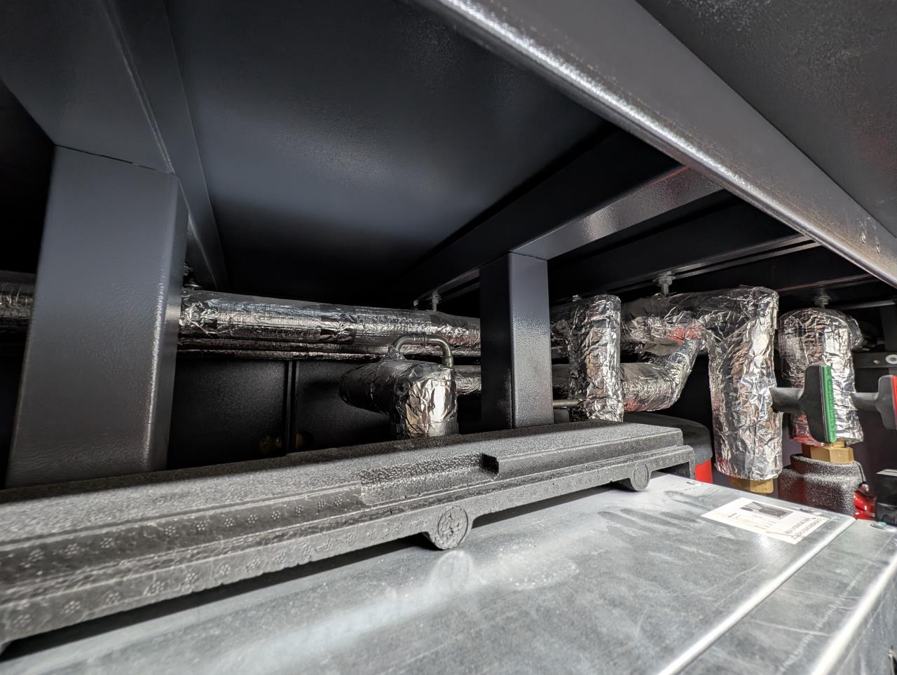

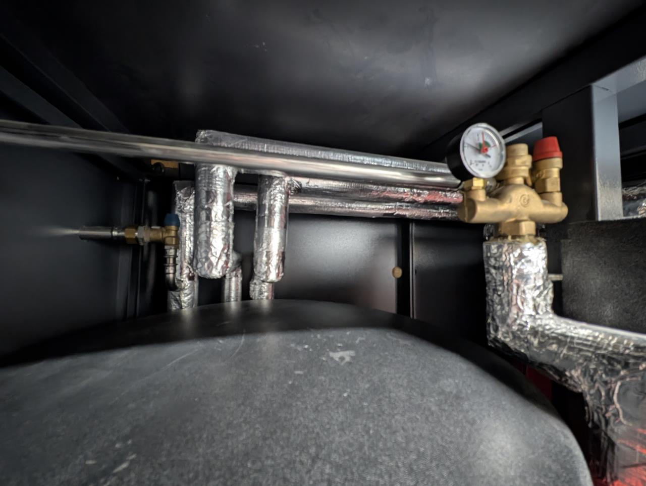

Kurz zur Erklärung: Das ist ein "Smartcube" einer örtlichen Firma, wo alles schon fertig angeschlossen mit dem Kran ins Haus gehoben wurde. Die Jungs sind prinzipiell recht engagiert, kennen die Hoval-Parameter aber auch nicht und machen vieles wahrscheinlich so, wie HB es halt so machen.
Übersicht
2025/20250221738909.jpg
links WW WW [Warmwasser]
2025/20250221212431.jpg
rechts Heizungs-Puffer
2025/20250221515385.jpg
links oben
2025/2025022194398.jpg
rechts oben
2025/20250221164254.jpg
rechts unten
2025/20250221263581.jpg
Mitte unten
2025/20250221775601.jpg
Ich hoffe, ihr könnt was damit anfangen und sag auf jeden Fall schon mal Danke für eure Hilfe!
P.S.: ich hab mal die Thermometer getauscht. Haben nicht wirklich am anderen Puffer gepasst, aber das WW WW [Warmwasser]-Thermometer hat am Heizungspuffer tatsächlich deutlich mehr angezeigt. Kann also sein, dass der Puffer doch mitläuft und einfach das eigentliche Thermometer nicht richtig anliegt.
