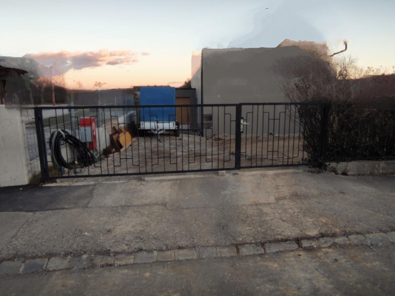

Wir haben dieses mehr oder weniger kaputte Tor zu unserer Einfahrt:
2025/20250110487554.jpg
Ein großer Flügel zum Durchfahren und ein kleiner zum Durchgehen. Nachdem das jetzt durch den Baustellenverkehr in einem Zustand ist, in dem es nur noch mit Spanngurten oder anderen Behelfen geschlossen bleibt, sind wir auf der Suche nach elektrisch angetriebenen Alternativen.
Nach links können wir kein Schiebetor machen, rechts wäre Platz. Die aktuelle Aufteilung ist für uns praktisch, nur haben wir keine gute Idee, wie man die beibehalten könnte. Generell würden wir uns über alle Ideen und Ratschläge freuen.

Die Flügel messen 313 und 157cm, gesamt also rund 470cm Durchfahrtsbreite. Rechts sind ungefähr 12m gerader Zaun. Kinder ja, Hund vielleicht. Das Tor ist auf der Wetterseite, also gelegentlich starkem Wind ausgesetzt. Besondere Anforderungen haben wir nicht, es soll einfach nicht jeder reinspazieren. Idealerweise sollte sich das Tor möglichst schnell und über die ganze Breite öffnen lassen.

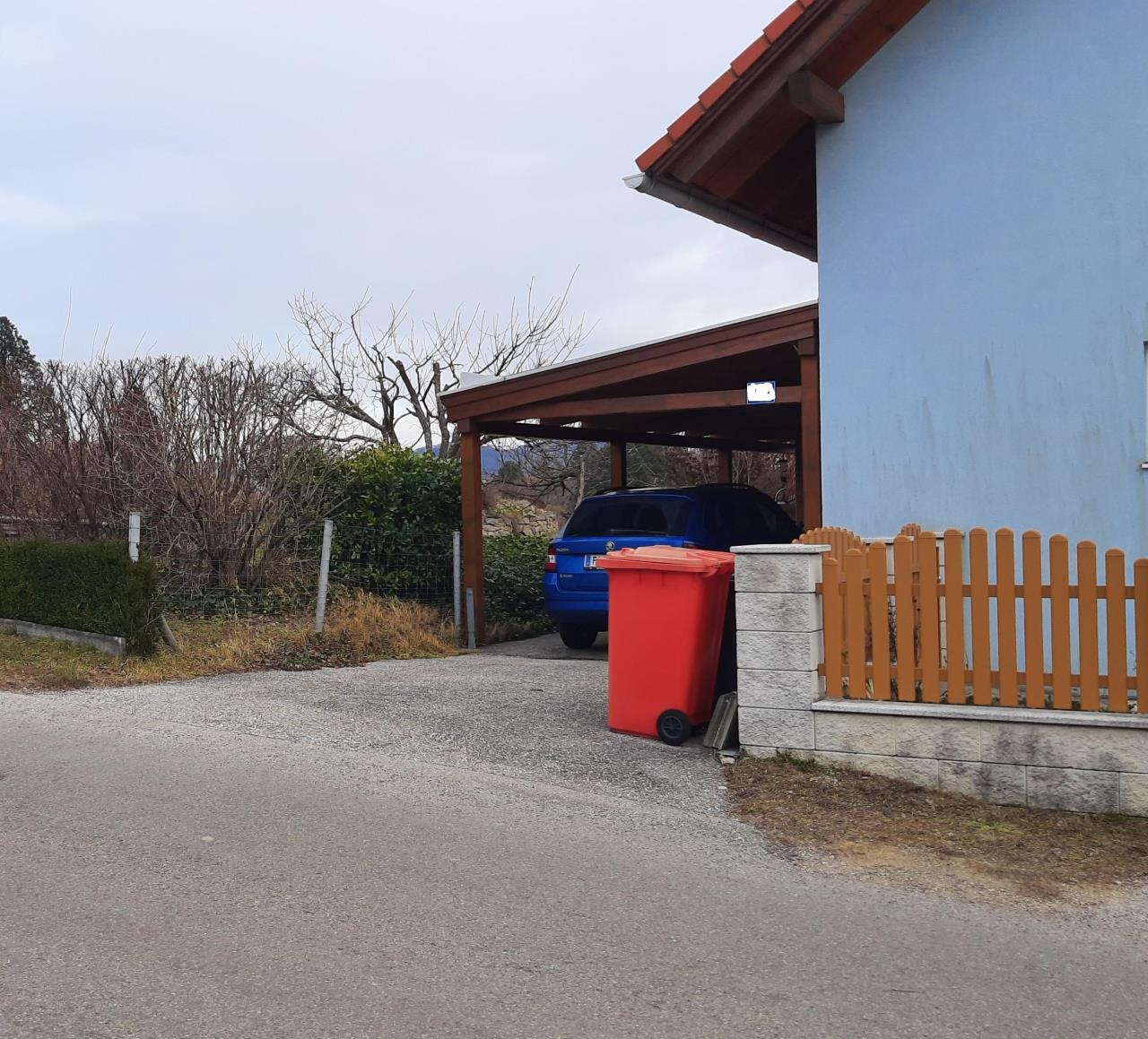

wir ham damals ein änlich gelagertes Problem gehabt und das so gelöst, daß die Enfaht offen gelassen wurde und der "Garten" nebenbei mit der Zaunmauer begrenzt wurde.
Vorteil: Kein Gartentürl, das ma immer auf/zumachen muss, wenn  wir mit Auto, Radl etc rausfahren wollen.
Vorteil2: Wenn allfällige Lieferanten nicht komplett döslig sind, stellen sie das Packl in den Car Port, wenn keiner zuhaus ist.
Vll ist das ja auch a Option/Denkanstoß
2025/20250111628304.jpg
Bin bis heute sehr zufrieden mit dieser Lösung.

Sowas haben wir auch überlegt, aber recht schnell wieder verworfen. Einerseits weil wir da rund 100m² an die Öffentlichkeit "abtreten" würden, andererseits weil wir immer wieder mit Auto+Anhänger (und irgendwann Bagger+LKW) da durchfahren wollen. Kleine Kinder, die beim Einsteigen ins Auto abhauen wollen, sind in den ersten Jahren auch ein Thema.
