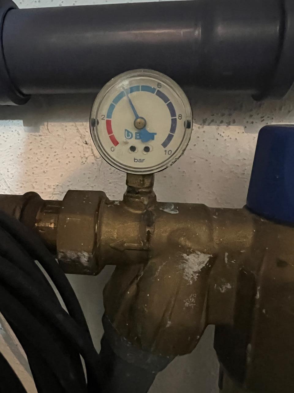

ich bin grad im Keller in einen kleinen See gestiegen der sich als Dichtigkeitsschaden am Manometer herausgestellt hat.
2025/20250109208703.jpg
Ist jetzt keine Katastrophe, aktuell reicht ein Handtuch um das alles aufzufangen und morgen früh kommt der Installateur.

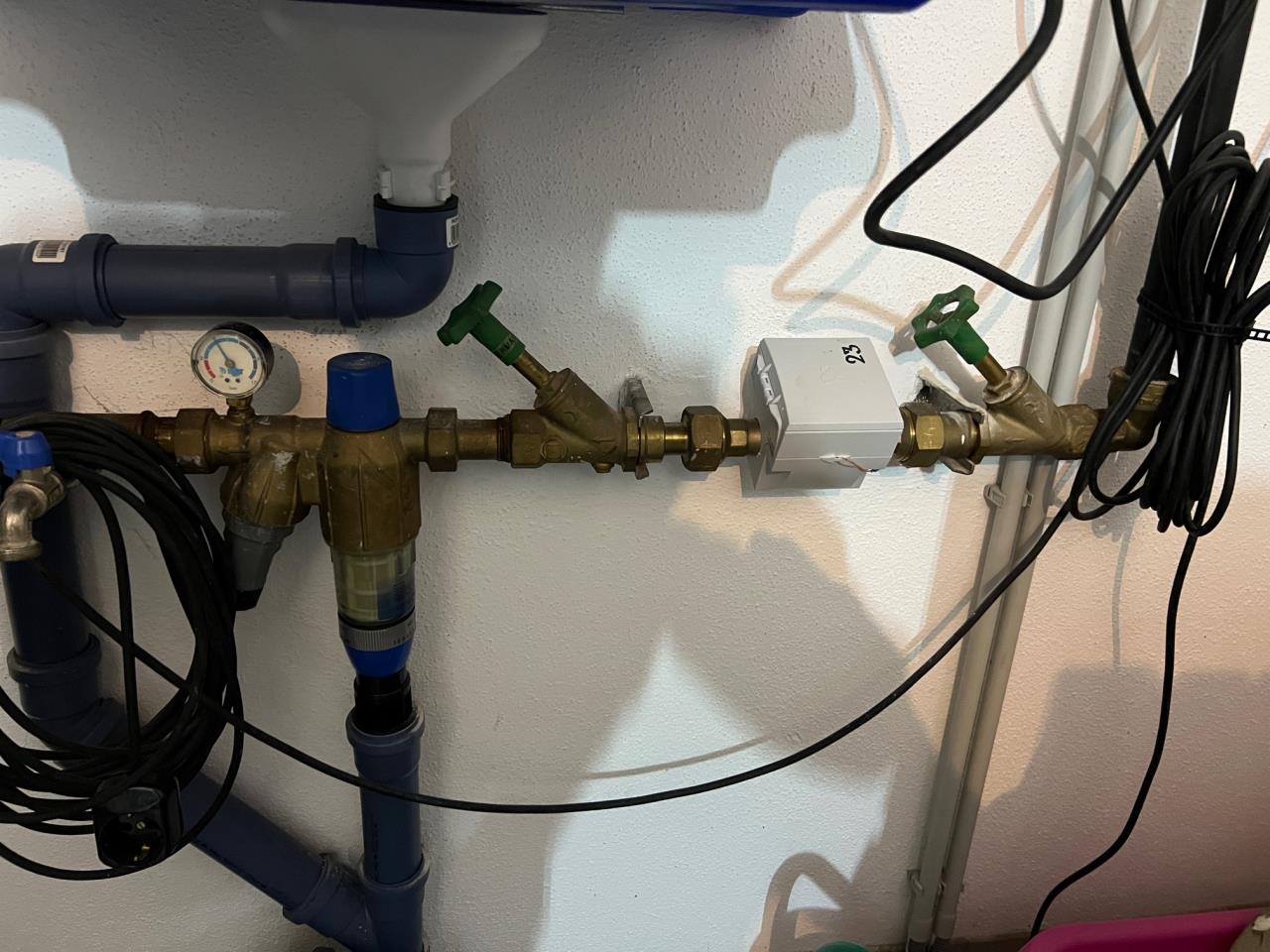

ABER ... wenn mehr rauskommt und das tage- oder wochenlang unbemerkt läuft oder gar abreisst und mit 4 bar ins Haus strömt ist der Spaß vorbei.
Gibt es irgendeine Möglichkeit in diese Garnitur etwas einzubauen das automatisch den Zulauf zudreht sobald Wasser detektiert wird ?
2025/20250109328550.jpg
Egal ob mittels Aufsatz oder Einbau in die Leitung ?
Irgendeine zuverlässige Lösung die hier den Supergau verhindern kann ?

siehe Parallelthread:
https://www.energiesparhaus.at/forum-wassermelder-wasserstop-im-technikraum/81581_1
Mein dort gesagtes gilt auch hier. UNBEDINGT zu empfehlen, wie du siehst! (Meinen Flowtimer gibt es leider nicht mehr.)
Allerdings wirst bei deinen Platzverhältnissen etwas tricksen müssen, wenn die Hauptzuleitung auf dem Bild von rechts kommt.

ja, den hab ich schon gesehen, bzw. auch alternative, etwas günstigere Lösungen, aber die bring ich bei mir kaum in die Armatur rein oder wenn, dann nur hinter den ganzen kritischen Komponenten und da bringt das abdrehen dann nichts mehr
ich werde morgen mit dem Installateur reden wie und er mir sowas vor dem Zähler einbauen kann

Ich hatte sowas auch mal, aber das ist eine reine Info und mir hilfts nicht wirklich wenn ich in der Früh erfahre dass in der Nacht 10000 Liter über den Zähler geflossen sind - das seh ich dann eh 🤣
ich lass mir jetzt den Grohe Sense einbauen den @ds50 empfohlen hat - der dreht selbständig ab wenn mal was passieren sollte 👍
Der installateur meinte den verbaut er eh regelmäßig NACH einem Schaden, aber viel zu selten DAVOR 🤷
