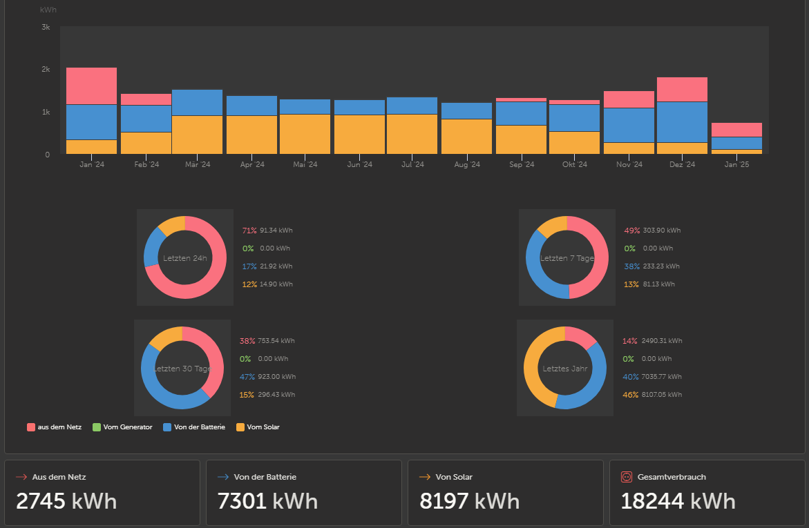

  •  Gawan
10.1.2025  (#16)
gschri schrieb:
Lu1994 schrieb:
Wo bekommst du Strom inkl Netzgebühren für 15 Cent? Die Tendenz geht allmählich Richtung 30 Cent all inkl.
Und wer bitte verbraucht 9.000kWh pro Jahr aus der Batterie?
Reden wir schon noch von Privathaushalten?
4 personen
eine wärmepumpe
zwei BEVs
2025/20250110375696.png
  •  stefan4713
10.1.2025  (#17)
gschri schrieb:
9.000kwh aus der batterie wird wohl falsch definiert/angesetzt sein
9.000kwh verbrauch pro jahr ist jetzt im privaten bereich schnell errreicht
wir sind jetzt bei 7.000kwh verbrauch (WP, jetzt auch klimagerät und zuletzt noch e-auto)
das wird 2025 sicher richtung 8.000 verbrauch gehn, aber keinesfalls aus der batterie
  •  gschri
10.1.2025  (#18)
Gawan schrieb:
4 personen
eine wärmepumpe
zwei BEVs
Das nenne ich mal einen energiehungrigen Haushalt 😉, da ist die Rentabilitätsfrage der PV-Anlage schnell abgeklärt 👍. Aber selbst hier werden keine 9.000 khW pro Jahr aus der Batterie erreicht.
Und da im Winter deutlich mehr Batterie-Kapazität als im Sommer abgerufen wird, gehe ich davon aus, dass diesen Werten die Preisoptimierung durch Nutzung von variablem Strompreis zugrundeliegt. Oder liege ich mit meiner Interpretation falsch?

  •  Gawan
10.1.2025  (#20)
gschri schrieb:
Gawan schrieb:
4 personen
eine wärmepumpe
zwei BEVs
weil ich den großen Akku erst seit September im Betrieb hab - heuer werdens definitiv mehr
nicht zuletzt augrund eines variablen Einspeisevertrages der im Sommer den Einspeisestrom aktiv in Richtung teure Solarstrom-Stunden verschieben wird
natürlich - das Haus selbst wird zum größten Teil aus dem Akku versorgt - abgesehen von den 2-3 günstigsten Stunden pro Tag in denen Akku und BEVs befüllt werden.
  •  cutcher
11.1.2025  (#21)
Gawan schrieb:
gschri schrieb:
Gawan schrieb:
4 personen
eine wärmepumpe
zwei BEVs
Zahlt sich bei dem hohen verbrauch dein victron system mit hohem systemverlust aus?
da bist ja bei >2.000kwh systemverlusten pro jahr (bei 15cent/kwh ist man ja schnell bei >300€/jahr unterschied)
