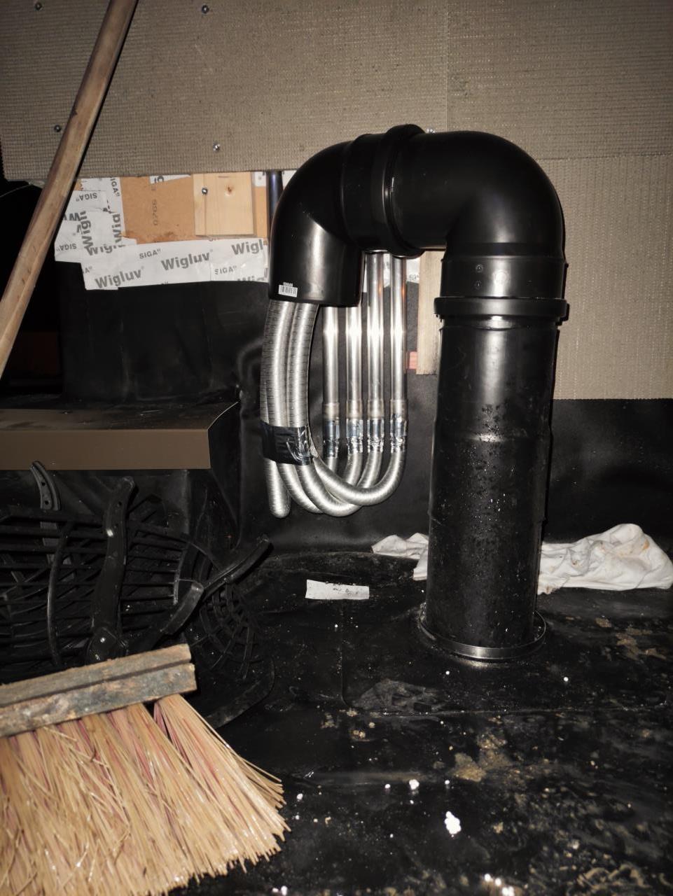

Durchführungen Flachdach wie ausführen (Strangentlüftung, Schwanenhals
So schaut das bei uns aus, Kunststoffrohr mit zwei 90er Bögen. Anderer Zweck natürlich, aber sollte genauso funktionieren. Über genaue Kosten kann ich leider nichts sagen, da beim FTH FTH [Fertigteilhaus] inkludiert, aber billiger gehts wohl kaum. |
UV-Probleme gibt's bei diesem Polokal-Rohr eh nicht? Das wärn ja nur 2x90° Bögen, die gehen sich im Budget noch aus 😬 |
Nicht vergessen dass der Schwarzdecker die Billigdinger vom Installateur auch in die Abdichtungsebene einbinden muss und dafür die Gewährleistung übernehmen soll Kommt natürlich immer auf die Anzahl der Durchführung an, aber ich würde hier nicht am falschen Fleck sparen, auch wenn die Billigvariante zu 99% genauso funktionieren wird. LG |
Bei mir geht's tatsächlich nur mehr um die Abdeckung. Mein Flachdach ist soweit fertig, die Rohre schauen schon alle heraus und wurden auch ordentlich abgedichtet. In Summe hab ich 2 Strangentlüftungen, 1 Limodor, 1 Schwanenhals für PV usw. und 1 Kamin. |
In unserem Fall die FTH FTH [Fertigteilhaus]-Firma als GU 🤷♂️ Bei Einzelvergabe muss man mit dem Schwarzdecker natürlich im Detail ausmachen, wie das umgesetzt wird. Ich hoffe mal, dass das UV-beständige Rohre sind. Wenns nur um die Bögen geht, die wären nach ein paar Jahren auch schnell ausgetauscht. Gleich das richtige Material verbauen ist natürlich sinnvoller. |
sobald du Kabel o.Ä. durchführst ist es mit dem einfachen Austausch allerdings schon wieder vorbei, ich würd hier nicht am falschen Ende sparen. Ich habs einfach vom Spengler verblechen lassen, ja es hat ein bisschen was gekostet, allerdings ist das UV-Thema beseitigt. |
Na dann gehts nur noch darum ob du mit "Kunststoffpilzen" optisch leben kannst oder nicht. Funktionieren wird wohl beides wenn die Durchführungen ordnungsgemäß abgedicht sind. |
Danke für die Rückmeldungen. Ich lös das jetzt so: Bei den einfachen Strangentlüftungen werd ich einen Pilz draufsetzen und den Schwanenhals mit den Kabeln lass ich vom Spengler gscheit verblechen. |
