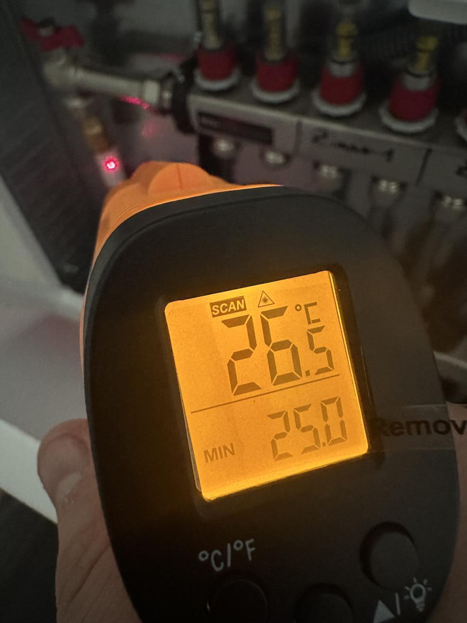

  •  Gemeinderat
4.1.2025  (#5)
amazon.at, die orange Pistole.
Perfekt für Vorlauf Rücklauf checken. Reicht.

  •  Fino
4.1.2025  (#6)
Ich hatte so ein Amazon billig Ding, das liegt mittlerweile im Müll. Mehr als lottozahlen waren das leider nicht.
