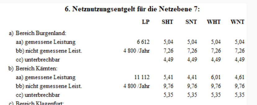

  •  PVAndyE
6.1.2025  (#6)
ceisserer schrieb:
Zumindest bei NetzNÖ und LinzNetz ist dem so: https://www.linznetz.at/media/linz_netz_website/netz_dokumente/informationen-unterbrechbarer-netztarif.pdf
Aber es gibt keinen großen Unterschied.
Ah, daher die (meine) Verwirrung.
Du hast in den früheren Posts von Hochtarif(HT) und Niedertarif(NT) geschrieben.
Die gibt es auf Netzebene 7 auf allen 3 Verrechnungsebenen (gemessen, nicht gemessen und unterbrechbar) diese HT/NT Tarife. Und die sind meines Wissens immer ident.
