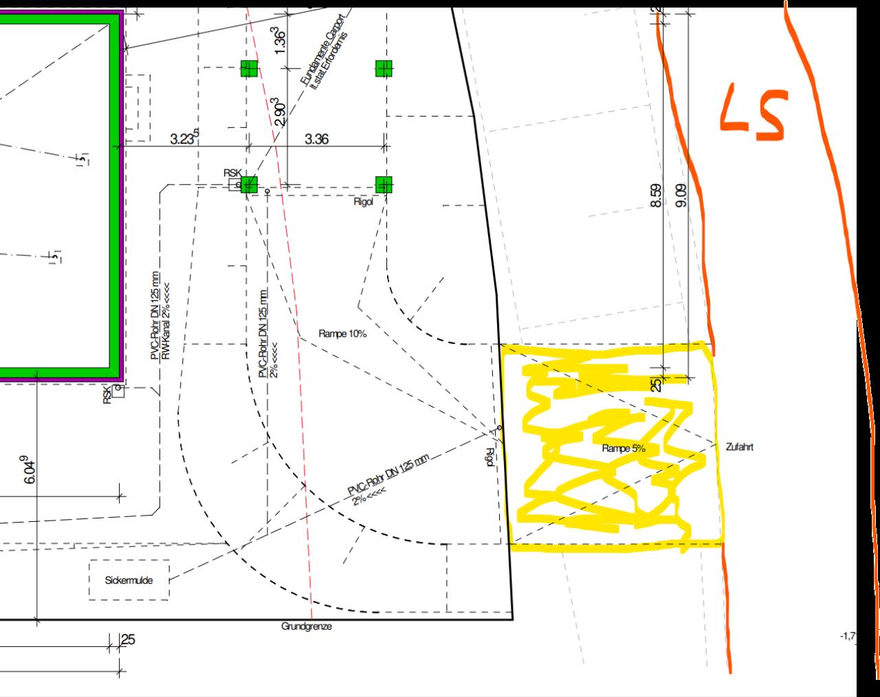

Hallo, ich hoffe hier kann mir jemand behilflich sein.
wir haben bereits eine Baubewilligung erhalten, jetzt gibt es leider unterschiedliche Ansichten bez. der Zufahrt.
Im Screenshot sieht man die orange Markierte Landstraße und die gelb markierte Zufahrt von der Asphaltkante der Landstraße bis zu unserem Baugrund.
Da hier eine Landstraße verläuft muss der Straßenmeister hier auch bestätigen, dass die baulichen Maßnahmen in Ordnung sind. Das hat er bereits gemacht und in der Stellungnahme folgendes geschrieben: "Die Umbauarbeiten auf öffentlichem Gut für die Errichtung der Zufahrt sind durch und auf Kosten des Bewilligungswerbers durchzuführen."
Ich bin der Meinung, dass ich die Kosten dafür ja schon trage weil eine Aufschließungsabgabe von ca 15.000€ fällig wird. Laut Gemeinde müssen sie hier keine Straße machen, weil der Straßenmeister das anders formuliert hat und das ja kein "Gemeindegrund" sei wo die Einfahrt gemacht werden muss.
2025/20250103310796.png
Die Bauordnung habe ich natürlich schon gelesen.
8) Die Gemeinde muss eine staubfrei befestigte Fahrbahn für eine neue öffentliche Verkehrsfläche im Bauland herstellen, wenn
bei einseitiger Bebauung für 70 %,
bei zweiseitiger Bebauung für 50 %
der Strecke zwischen ihrem Anschluss an das bestehende Straßennetz und dem entferntesten Bauplatz die Abgabe nach Abs. 1 fällig ist. Der Streckenanteil ergibt sich aus der Summe der Länge der Bauplatzgrenzen, die an der Verkehrsfläche liegen.
Laut diesem Absatz müssen sie es machen, laut dem Screenshot des bewilligten Einreichplans ist ja nur 1 Grundstück bei dieser Zufahrt und somit sind für 100% der Bauplätze diese Abgaben fällig.
Danke euch und LG

Du hast die Aussage von Gemeinde und Straßenmeisterei, das sie dass nicht erledigen, darauf wirst du sitzen bleiben..... trotz Aufschließungsabgabe. Wo ist der Kanalanschluss? Verläuft der über den gelben Bereich? Dann könntest dir ev. mit der Gemeinde zumindest die Grabarbeiten und Aushub Entsorgung aushandeln.
Oder du machst es einfach bei deinen Erdarbeiten mit..... Aushub ca. 4m x 4m x 0,6m tief ... ca. 20m³ Aushub (2-3Lkw's).
Füllen mit 0-32er Frostschutzmaterial ca. 10-12m³ und verdichten.
Kostet dir wennst es mit machst all incl. 800 Euro und ein paar graue Haare weniger.

Gestern war ich beim Bürgermeister, hab mein anliegen erklärt und jetzt meinte er dass sie die Zufahrt machen und sich an der Entwässerung beteiligen, da diese Fläche auf mein Grunstück entwässert werden soll.
Ich weiß halt leider nicht wie das sonst läuft, jetzt soll ich die Angebote einholen und die Baufirmen beauftragen und das mit den Kosten "schauen wir uns dann an".
Sollte nicht die Gemeinde Angebote dafür einholen und direkt beauftragen und bezahlen?
MrCrabs schrieb: Wo ist der Kanalanschluss? Verläuft der über den gelben Bereich?
Sowohl Schmutzwasser als auch Wasser liegen an der anderen Seite des Grundstücks.

Ist auf der anderen Seite auch eine öffentliche Straße?
Wie sieht denn die Flächenwidmung von dem gelb markierten Teil aus?

Wenn der gelbe Fleck dem Land und nicht der Gemeinde gehört musst du es wohl selbst befestigen

Auf der Rückseite ist Privatgrund und keine Straßen.
Von Flächenwidmung hab ich keine Ahnung, aber es ist ist auf dem Grund der Landesstraße.

Das ist zumindest bei uns das Thema, grenzt du bereits an die Landesstraße hast du ergo bereits eine Zufahrt, weil's öffentliches Gut ist, würde Gemeindegut dazwischenliegen würden sie dir die paar qm übertragen die du brauchst, rein logisch betrachtet, wieso sollte die Gemeinde den Asphalt auf der Landesstraße bzw deinem Privatgut finanzieren, wenn's nicht ihr gehört

Das ist ja nicht der Fall, ich grenze an öffentliches Gut, aber der Asphalt der befestigten Straße ist 5m von meinem Grundstück entfernt.
