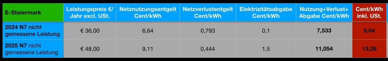

Auf jeden Fall.
Komme für die STMK auf diese Zahlen z.B.: Habe aber die Elektrizitätsabgabe dabei.
2025/20250101131457.jpg

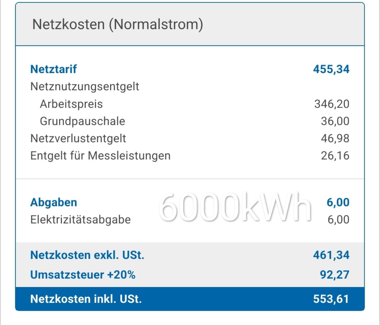

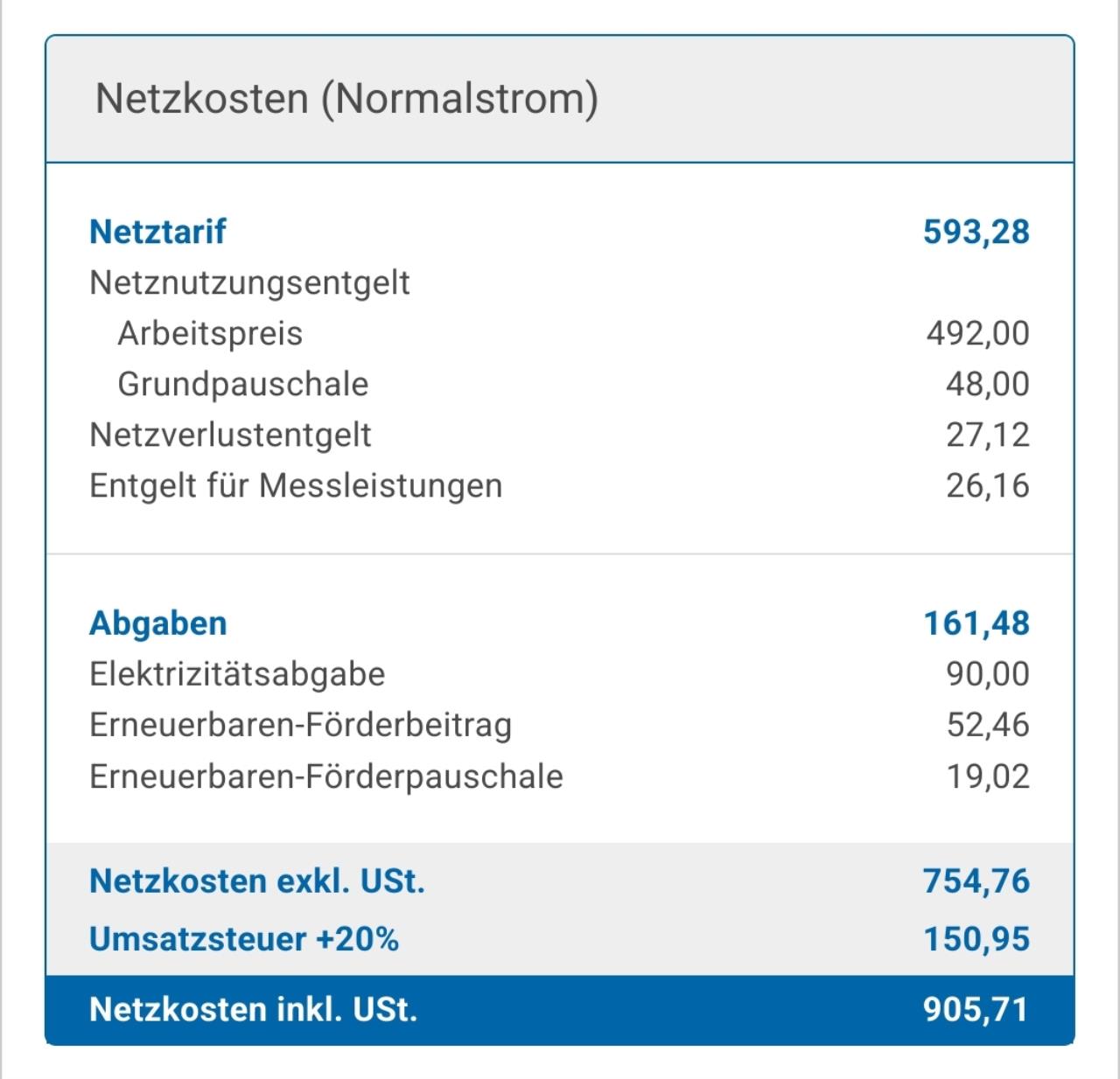

Gebt es einfach beim tarifkalkulator auf econtrol ein da wird euch heute schon der neue Preis angezeigt. Hab gestern meinen Verbrauch von 6000kWh eingeben und heute nochmals. Mir war gleich schlecht. 🫣
2024
2025/20250101638417.jpg
2025
2025/20250101776138.jpg
+64% 🤕 (Basis 6000kWh Netz Nö inkl Grundgebühr)

Teil ist entfall der corona Ermäßigung.

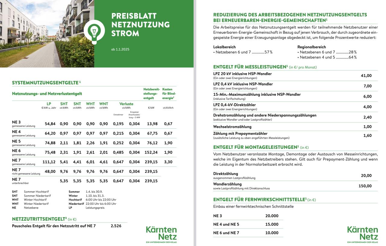

In Kärnten sieht das so aus:
https://kaerntennetz.at/PDF/web/flip.htm?file=https://kaerntennetz.at/dokumente/Strom/Preisblatt-Strom_2025.pdf
2025/20250101710764.png

andi102 schrieb: Teil ist entfall der corona Ermäßigung.
Richtig.
Das werden aber viele nicht mehr wissen. Rechnet man den Preisanstieg inkl. Entfall der Ermäßigung sind das bei NetzNÖ +46%, aber ohne Fixkosten, rein die kWh abhängigen Kosten.
Den Meisten hier ist das wurscht wegen PV und was weiß ich alles...vielen anderen aber wohl nicht und es wird wieder gesudert werden...

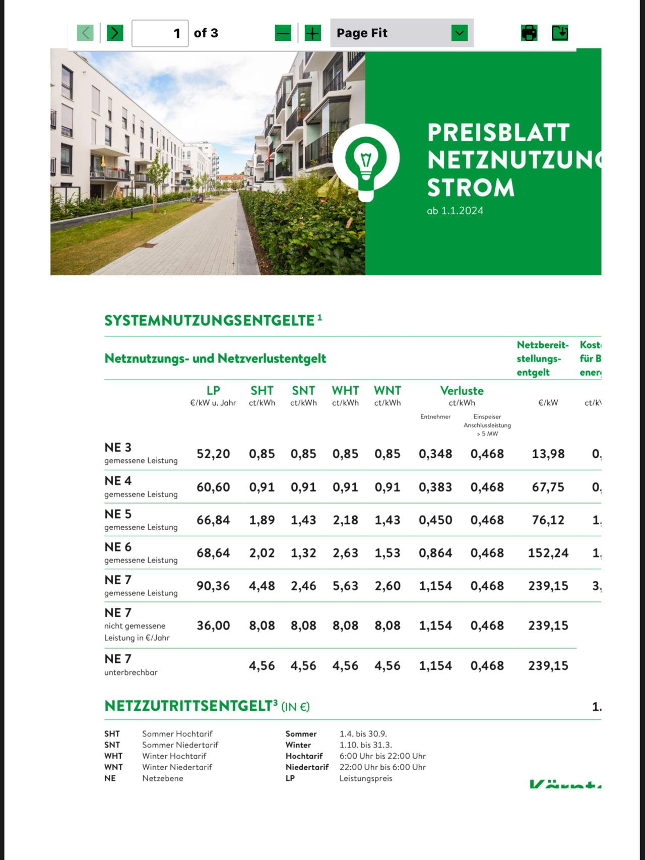

Leider kann ich kein Preisblatt von der Kärnten Netz AG aus dem Jahr 2024 zum Vergleich finden.
Kann mir da eventuell wer helfen?

Hier die Novelle für das Jahr 2024: https://www.ris.bka.gv.at/Dokumente/BgblAuth/BGBLA_2023_II_395/BGBLA_2023_II_395.pdfsig
Da musst du dir das Netznutzungsentgelt und die Netzverlustentgelte für Kärtnen raussuchen und zusammenzählen.

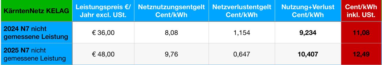

2025/20250103817603.png
  •  Gemeinderat
3.1.2025  (#19)
Dh. aus 8 Cent wurden nun ca. 10 Cent, richtig?
  •  ElectroPVNoob
3.1.2025  (#20)
fast, aus 11,08Cent wurden 12,49Cent^^
