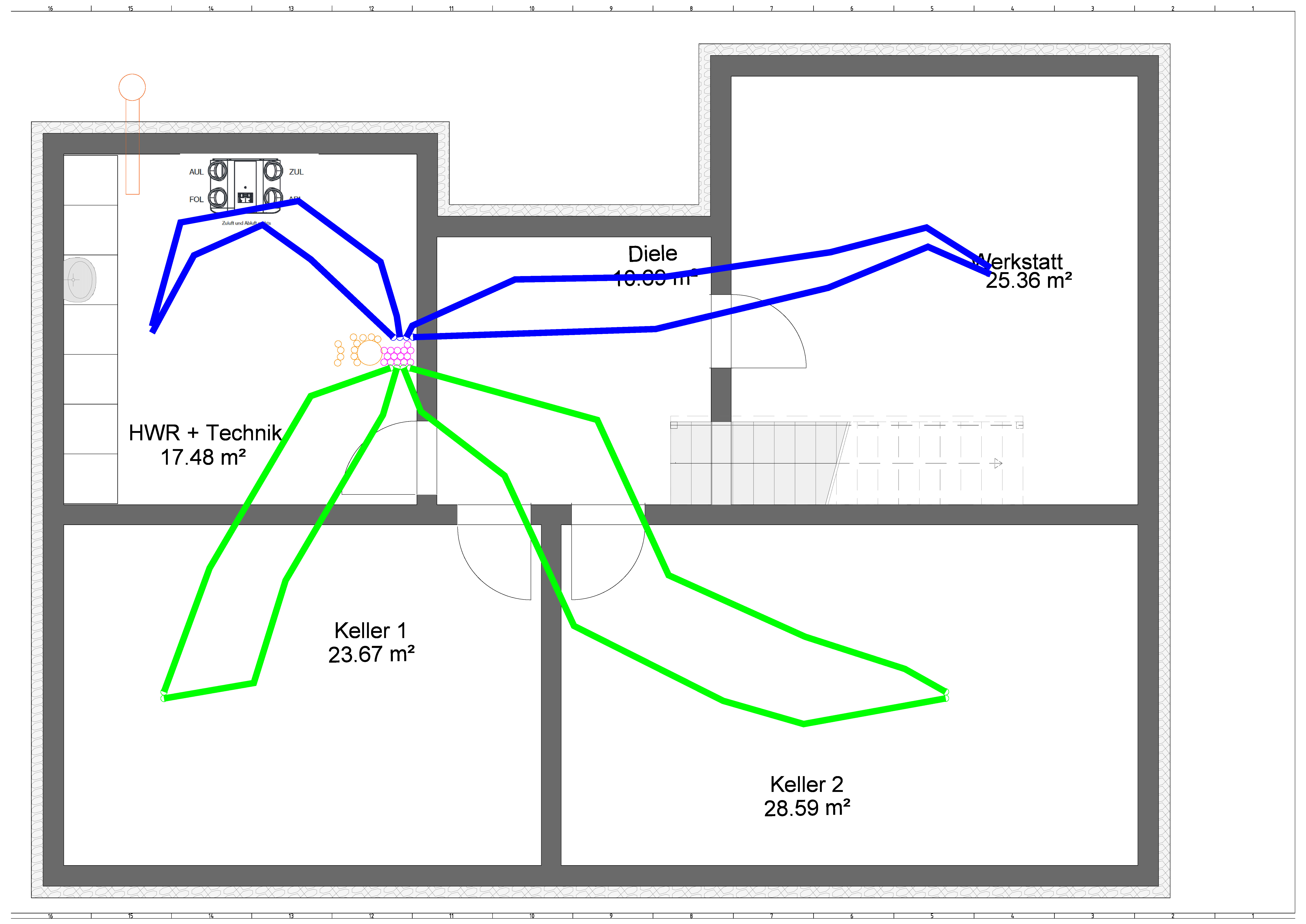

- Pos. Lüftungsgerät im Keller HWR/Technik
- Ansaugturm von Leitwolf Combi Turm 200er direkt an der Ecke HWR/Technik (oranger Kreis)
- Verlegung der 75cm Flex KWL KWL [Kontrollierte Wohnraumlüftung]-Leitungen in der Betonddecke (24cm Stärke)
- Leitungen an einem Stück durch die Geschosse von HWR bis zum Raumventil
- im Keller 2x 12er Verteiler, daran alle KWL KWL [Kontrollierte Wohnraumlüftung]-Schläuche angeschlossen
- Jeweils im Bad wird ein 3er Anschlussventil gesetzt, 2x Schläuche kommend von der Lüftungsanlage und 1x weiterer Schlauch wird dann weitergelegt zur Toilettenschüssel, Anschluss am Spülkasten
- Position der Ventile nach Prinzip so weit weg wie möglich der Tür & ggf. bei einem Fenster (kein Schrank in Zukunft)
- Keine Schlauchschleife (verlängern der Schläuche) um gleiche Längen zu erhalten (Drosseln der kurzen Leitungen über Raumventil)
- Abweichung zur Berechnung = Werkstatt Abluft & Keller 1 Zuluft
- sowie im Esszimmer habe ich noch ein weiteres Zuluft-Ventil gesetzt

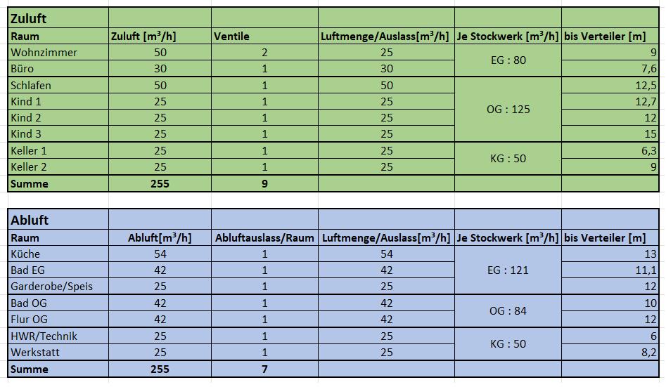

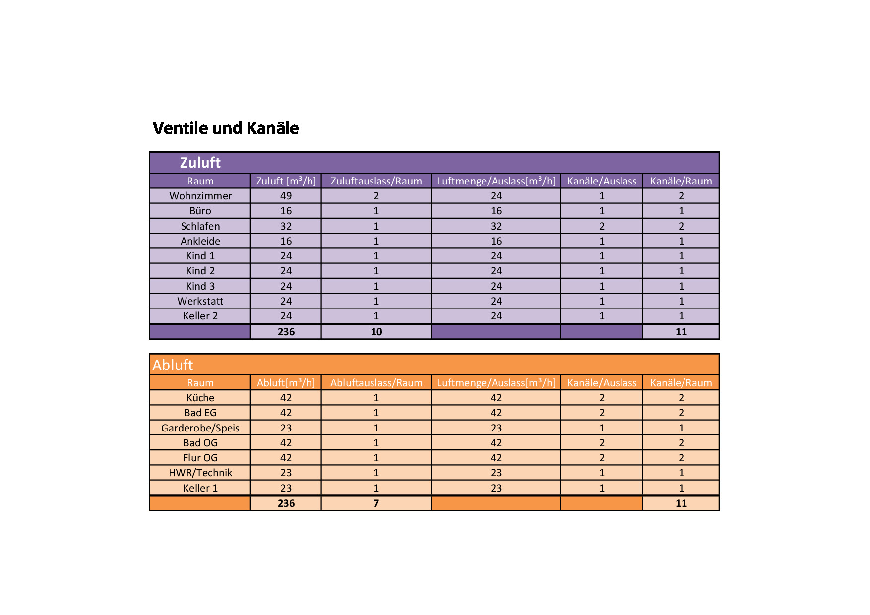

Ventile + Luftmengen:
2024/20241229903253.jpg

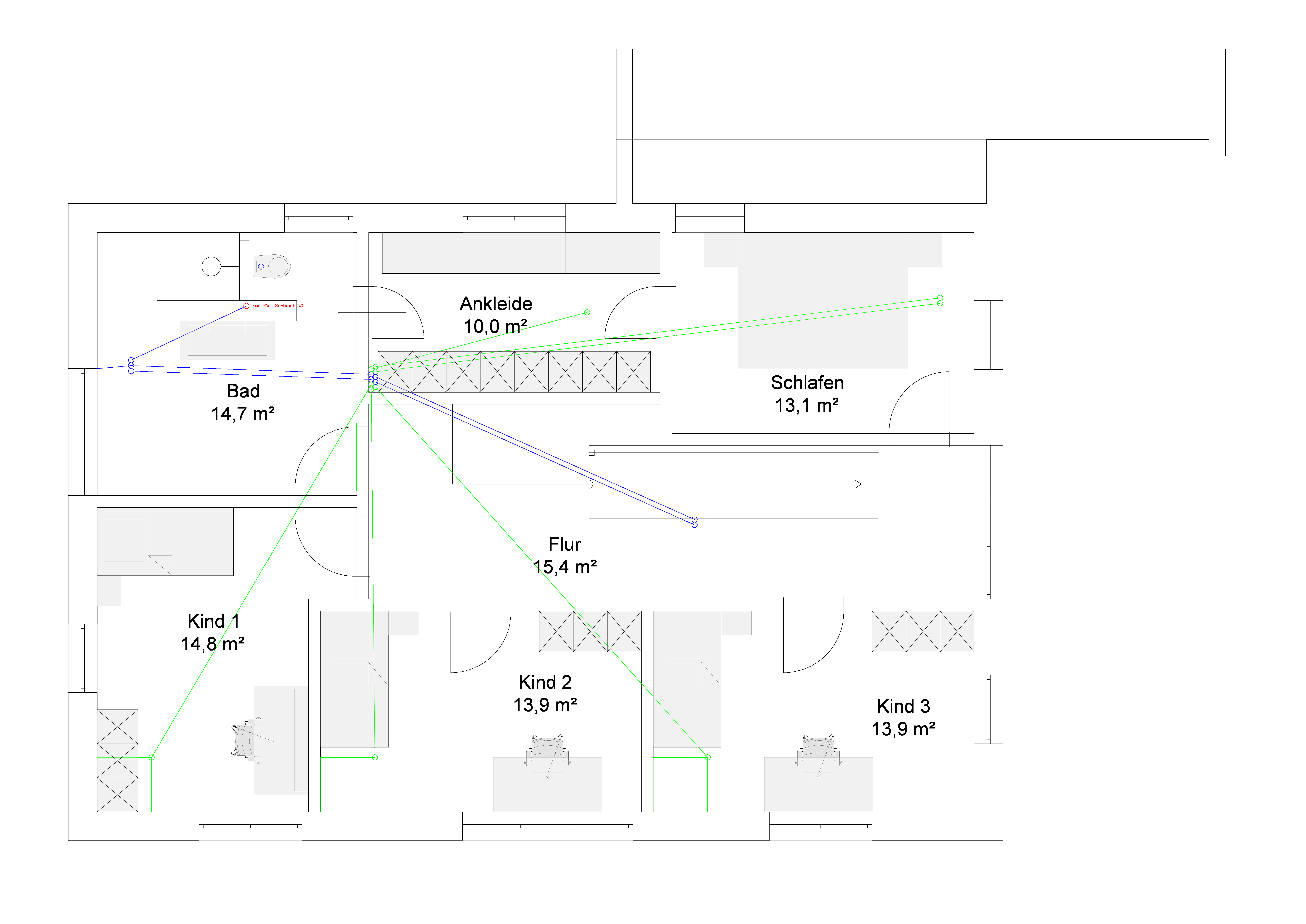

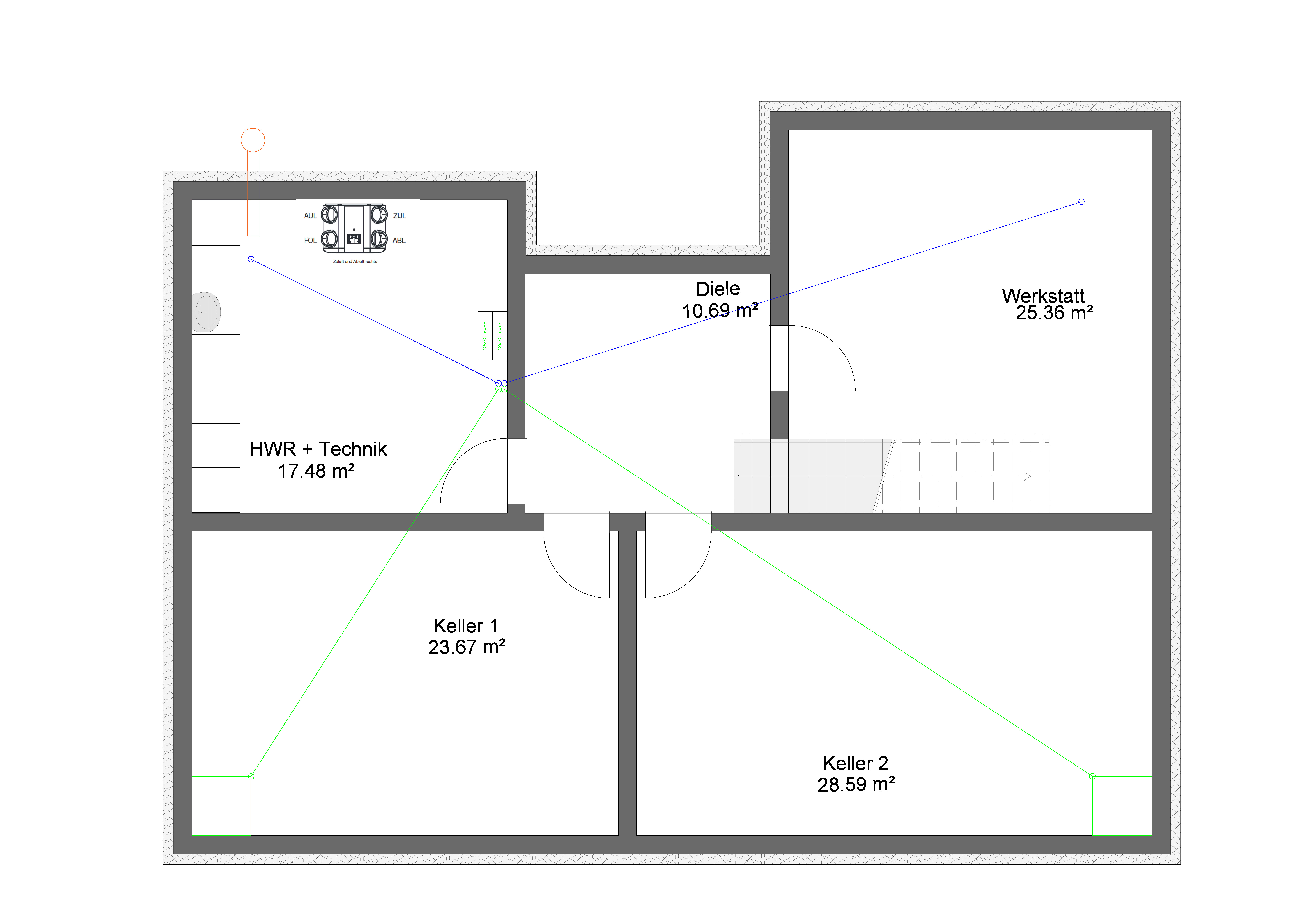

Grundriss Keller:
2024/20241229919096.jpg

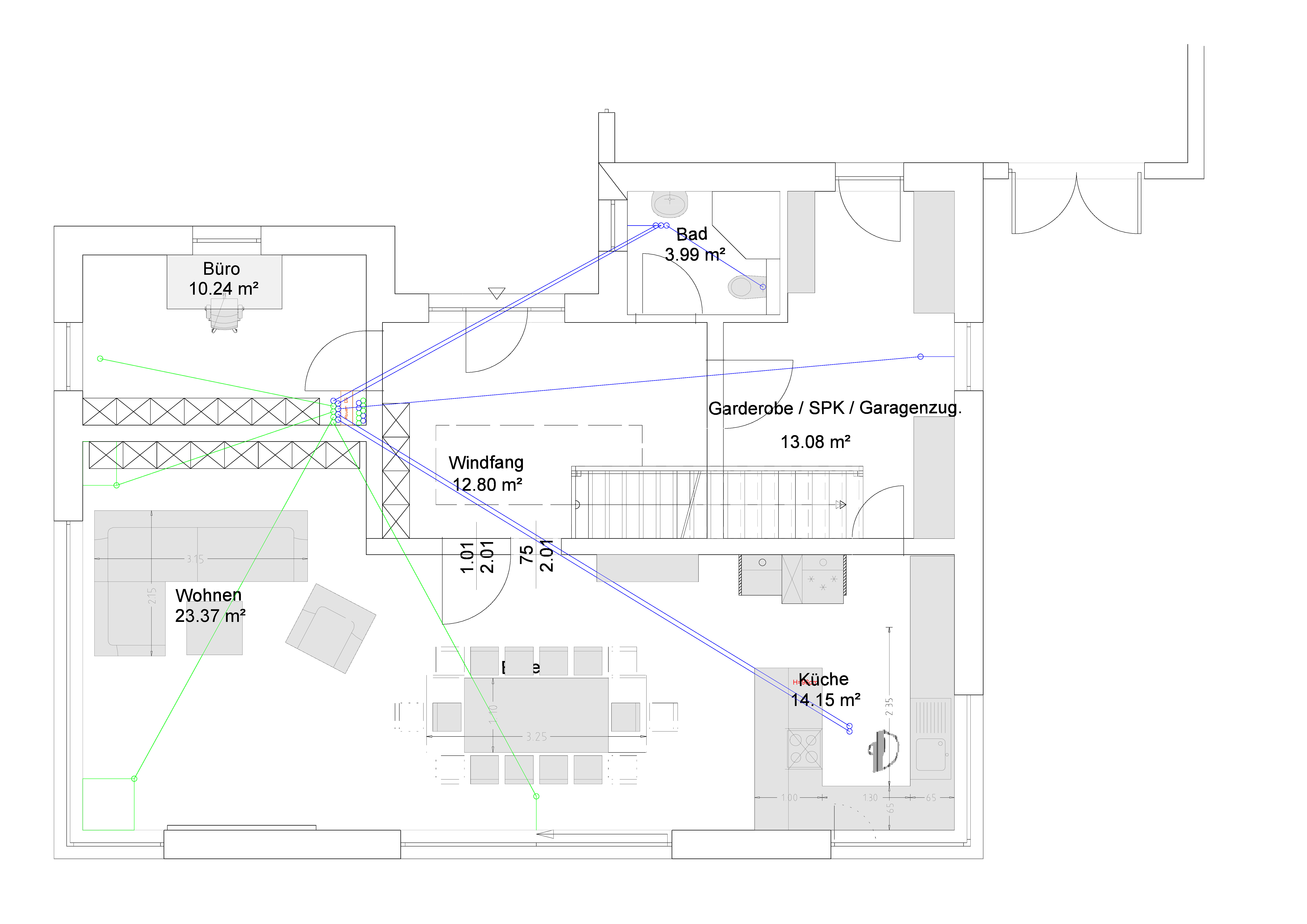

Grundriss Erdgeschoss:
2024/2024122971025.jpg
Grundriss OG:
2024/20241229315710.jpg

30.12.2024  (#1)
etstas schrieb: Daher leg ich gerne hier lieber nochmal meine aktuelle Planung aus ob ich nicht doch etwas übersehen haben.
Das Forumarchiv ist schon so groß, dass man viele Dinge übersehen kann, die bereits vielfach diskutiert wurden. Du planst deine Anlage so, wie das viele Standard-Anbieter machen würden. Das sollte dich sofort stutzig machen. Im Forum haben sich manche Lösungen als deutlich besser herauskristallisiert, als die Standardlösungen, um das gleiche Geld oder weniger und bieten damit einen deutlichen Mehrwert und verhindern Probleme.
Die wesentlichen Punkte bei dieser Konzeption sind:
- keine Flexibilität bei der Raumnutzung entsprechend der Leitungsquerschnitte und Leitungslängen
- die Einregulierung nur an den Ventilen wird hier nicht gut funktionieren, weil die Widerstände hoch und sehr unterschiedlich sind (es muss primär am Verteiler gedrosselt werden)
- falls du akustisch empfindlich bist, sollten es nicht mehr als 20m³/h pro Schlauch sein (hörbar wird es ab ca. 15 m³/h)
- bezüglich Volumenströme: in der Küche ist der Abluftvolumenstrom niedriger als der Zuluftvolumenstrom im WZ --> Überdruck, Kochgerüche in den Vorraum
Büro benötigt für eine Person mind. 30 m³/h
Ankleide benötigt keine Zuluft, da zwischen Bad und SZ, SZ benötigt 25m³/h pro Person
- durch fehlende Schalldämpfung in den Schläuchen ist die Gefahr von akustischen Störungen durch Telefonie- oder Geräteschall gegeben (insbesondere bei kurzen Leitungen). Die Geräteschalldämpfung muss sehr gut sein, da auch die Ventilatoren durch den höheren Strömungswiderstand lauter sind.
- Die Leitungsverlegung ist ziemlich aufwändig und muss in mehreren Bauetappen erfolgen (Gefahr der Beschädigung und Verschmutzung)
- die Reinigung der langen Luftleitungen kann nur mit Ausrüstung durch eine Fachfirma erfolgen
- die Zuluft-Deckendurchlässe sollten mit einem Mindestabstand zu den Wänden von 1,5-2m geplant werden, um eine Umlenkung nach unten zu vermeiden. Es ist nicht erforderlich die Durchlässe diagonal zur Tür zu planen. Das ist ein Mythos.
- eine sommerliche Entfeuchtungslösung sollte mitgeplant werden insbesondere bei Bauteilkühlungen und Kellernutzung als Wohnraum bzw. HWR mit Waschmaschine.
Das sind die Punkte, die mir aufs erste aufgefallen sind. Ich will eigentlich nur, dass deine Erwartungen an eine Wohnraumlüftung erfüllt werden. Dazu ist es aber erforderlich, dass man von einer Standard-KWL in Richtung Komfortlüftung geht.

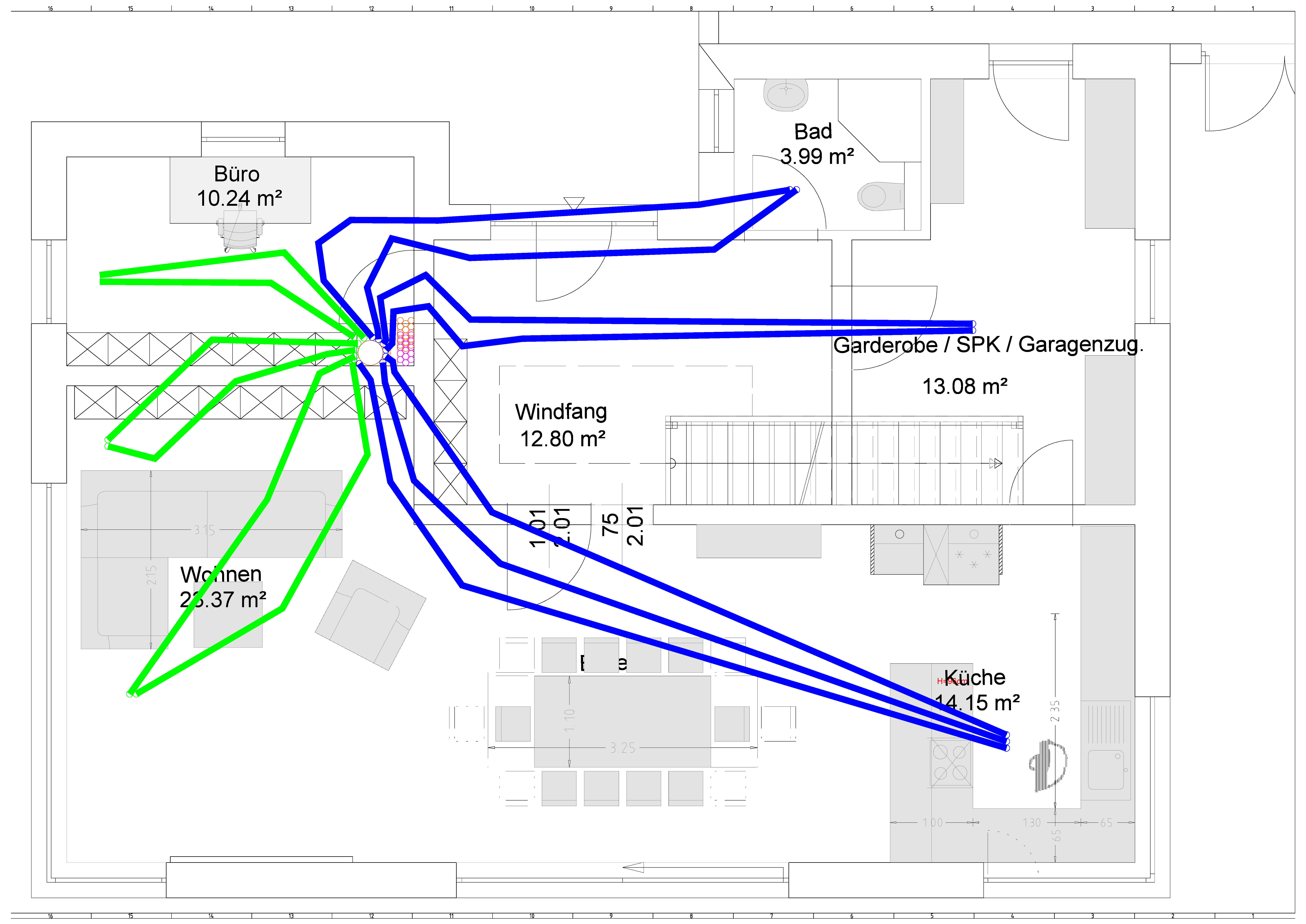

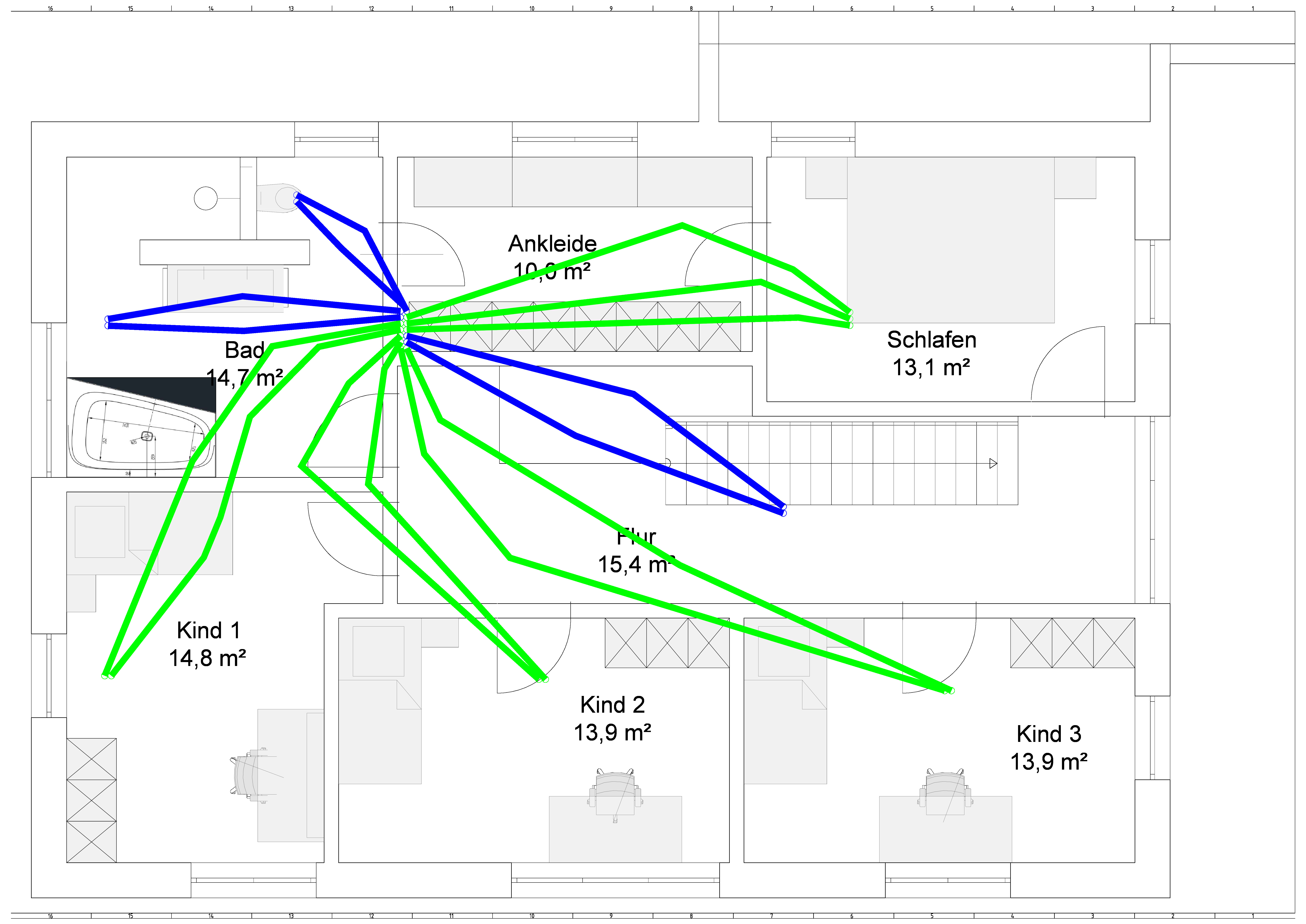

- OK, drosseln am Verteiler
- Generell nachfolgend ein Entwurf, darin jeder Anschluss mit 2x Leitungen
- Darin 20x Zuluft und 16x Abluft 😅
- Esszimmer Zuluft darin wieder entfernt
- OG Flur um 1x Abluftventil erweitert (2x Ventil = 4x Schläuche)
- Anhand welchen Kriterien am besten die Zuluft (und Abluft) platztieren?
- Ja die KWL KWL [Kontrollierte Wohnraumlüftung] inkl. Entfeuchtung wäre ein Traum, mal sehen was es dann am Markt mit so gibt 😊
Danke für die Tipps und fürs drüberschauen, echt super!
2024/20241230836919.jpg

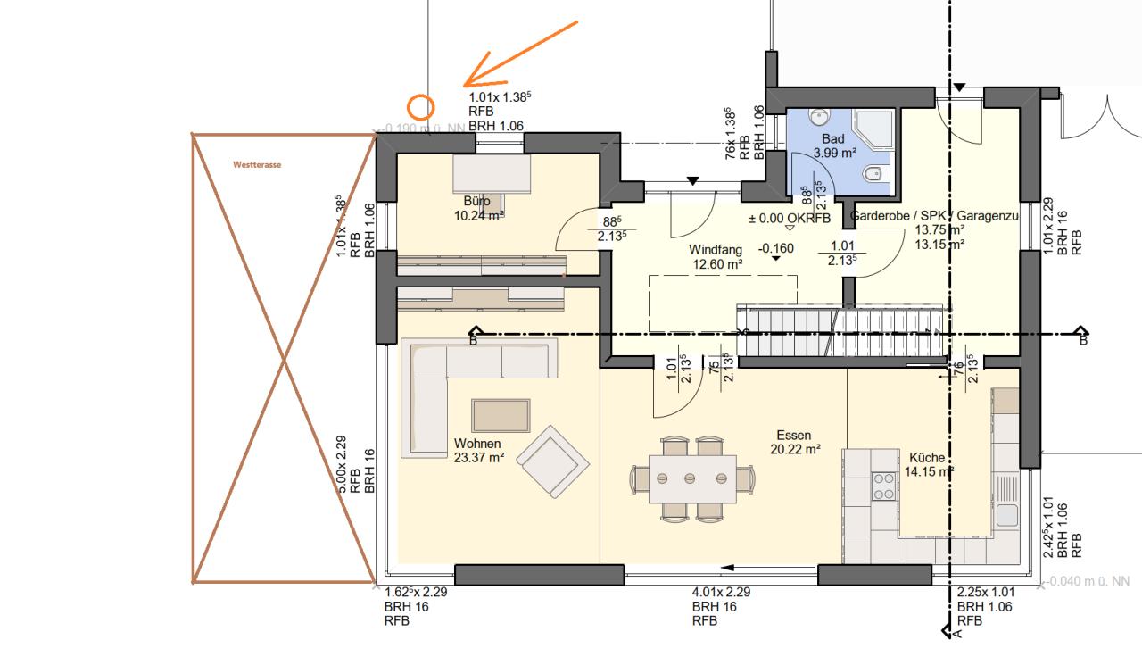

Kurze Zwischenfrage, welche Geräusche sind von einem Combi-Turm zu erwarten.
Im Westen (braun eingezeichnet) befindet sich unsere Terasse und direkt ums Hauseck wäre aktuell der Combi-Turm eingeplant (oranger Kreis mit Pfeil).
2025/2025011365123.png
Das geht sich Leitungstechnisch (kurze Wege) super aus und alles wäre im HWR, jedoch sollte ich am Sommerabend ums Eck die KWL KWL [Kontrollierte Wohnraumlüftung] ständig hören würde ich doch umplanen und diesen versuchen irgendwo im Osten unterzubekommen.
Besten Dank!

Nachfolgend die angepasste Berechnung der Luftmengen:
2025/2025011620424.png
Und die Leitungsführung nochmal wenn möglich gekürzt.
Bei Küche und Schlafzimmer hätte ich jetzt 3x 75er Schläuche geplant.
2025/20250116934152.jpg
2025/20250116160308.jpg
2025/20250116830167.jpg
Wäre super, wenn sich jemand die Zeit nehmen könnte, einen Blick darauf zu werfen! 😊

16.1.2025  (#21)
Die Schlauch Variante würde ich noch mal überdenken bezüglich Machbarkeit.
Du hast dann insgesamt 36!! Schläuche beim Verteiler.
Alle Luftschläuche in 2er Reihe angeordnet brauchst du ein Loch mit 1,4 x 0,2m
Das ist sehr viel Platz den man benötigt.
In der Betondecke musst du dann auch noch aufpassen wegen Luftschläuche und BKA BKA [Betonkernaktivierung] und Kreuzungen mit Elektroschläuche...
