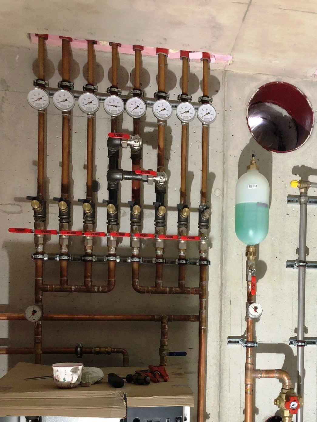

seh ich auch so. kurze bka keise sind doch nur eine notlösung wenn man mit lwwp nur am tag heizen will. für sole setups würde ich hier immer auf hydraulische balance für gleichmäßigen kontinuierlichen betrieb auslegen. die leistung hängt ja nur von fläche und delta-t ab...
Pedaaa schrieb: ist sinnvoll wenn du einen Keller mit FBH FBH [Fußbodenheizung] hast.
Dann kannst du z.B. Anfang Sommer oder Übergangszeit die EG/DG Heizkreise mit dem Keller in Reihe schalten und die Umwälzpumpe laufen lassen
genau. es gibt häuser/nutzungen da würde ich das unbedingt umsetzen. bsplw solare architektur mit beton mit kellerbüro. parallelschaltung bringt da kaum was...
hier eine weitere referenz dazu vom app...
2025/2025020392038.jpg
