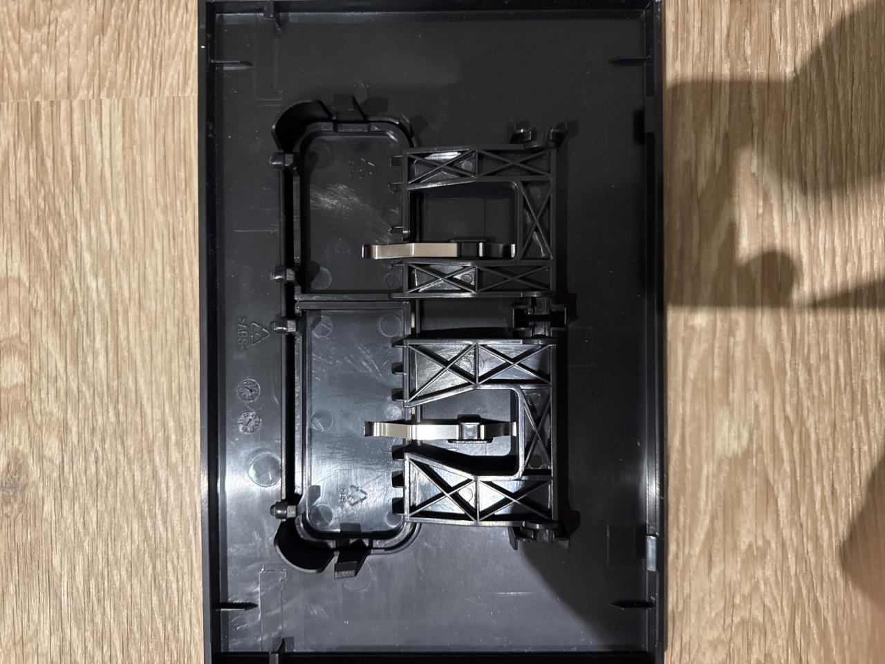

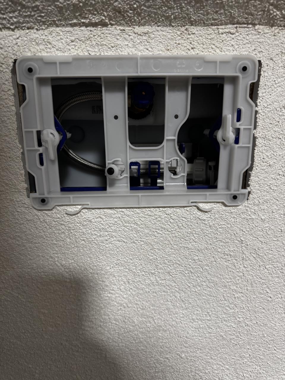

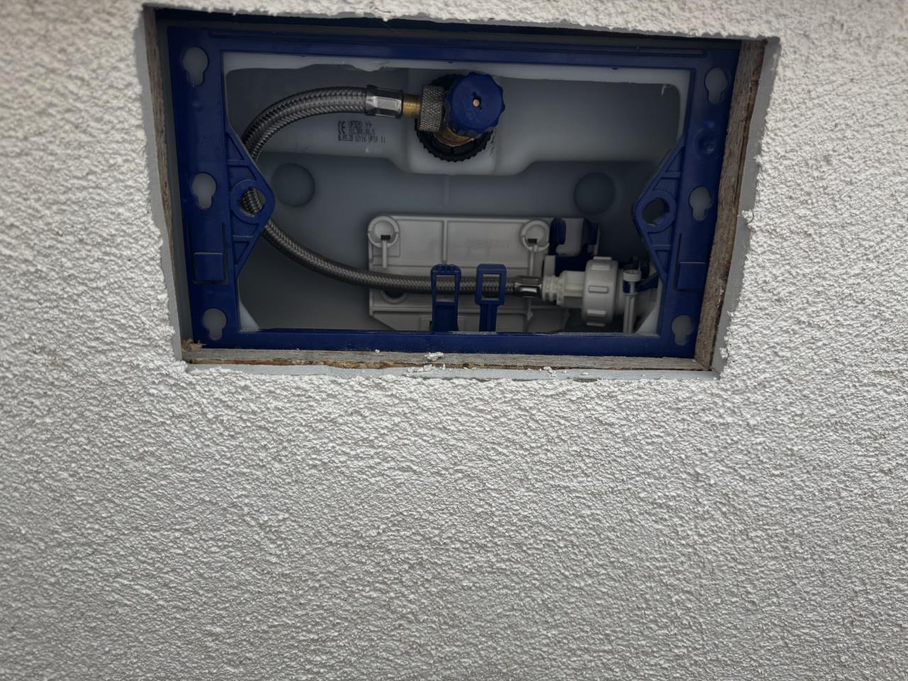

Hallo, ich habe ein Problem mit meinem Spülkasten. Ich glaube es fehlt etwas, das beim Umbau verloren gegangen ist. Meine Frage ist welcher Spülkasten könnte das sein! Die weiße Abdeckplatte fehlt hier glaube ich, oder? Ich möchte eine schwarze Drückerplatte einbauen aber leider geht es nicht! Hat jemand ein Tip für mich? LG Sven

Beim UP- Montageelement fehlt bei dir folgendes:

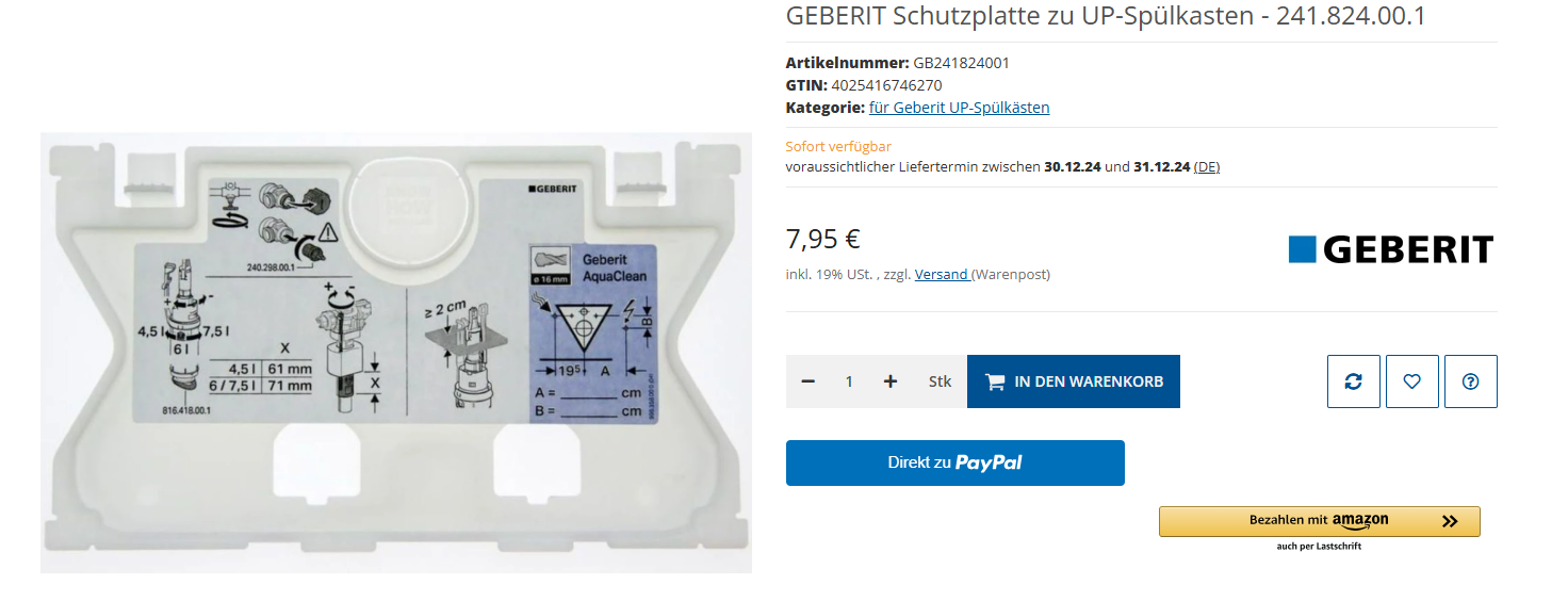

+ die Schutzplatte

Schaut für mich nach dem Duofix aus:

UP Kasten dürfte ein Sigma sein, Drückerplatte sieht wie ein Omega oder irgend ein Nachbau aus. Hat das Teil schon einmal gepasst?
Auf jeden Fall fehlt der zweite Drückerknopf.
Wennst in Amazon Sigma Drückerplatte eingibst, solltest einiges finden.
28.12.2024  (#3)
Links neben dem Absperrventil des Spülkastens steht eine Nummer, mit dieser findest du jegliche Ersatzteile und Zubehör.
Würde aber auch auf sigma von Geberit tippen

+ die Schutzplatte

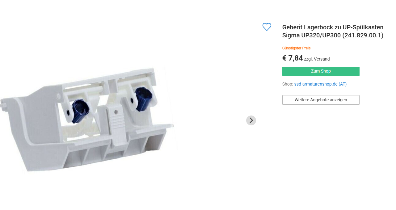

2024/20241228628273.png
28.12.2024  (#6)
Den Lagerblock hätte ich sogar über, bei der Drückerplatte Sigma 70 wird die nicht verwendet.
