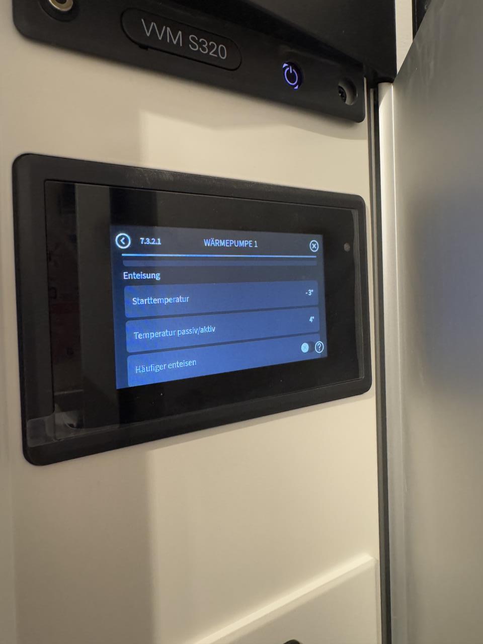

Hi, haben eine Nibe F2120-8 mit VVMS320. 120 qm, 2 Etagen, durchfluss bei fix 55% um die 11,3 liter/min, Keine ERR ERR [Einzelraumregelung]. Tipps aus dem Forum alle übernommen, start GM bei -250.
Die Heizkurve 2:1(Ab Februar wenn die Sonne wieder stärker ist) oder 3 (Dezember-Januar) reicht in unserem KFW55 Neubau voll aus (Ytong 37,5cm mit FBH FBH [Fußbodenheizung], kein puffer). Jedoch bemerke ich folgendes Paradoxon. In der Übergangszeit (je weiter es Richtung Heizgrenze 13 grad geht), taktet die Wärmepumpe deutlich weniger, die Verdichterfrequenz fällt wie gewünscht auch auf 25 hz. Komme meistens mit 2-3 takte am Tag aus. Sobald es kälter wird (ab 2 Grad, Beginn der stündlichen Enteisung), fällt die Verdichterfrequenz eigentlich nie unter 44 hz. Da ich bei 0 Grad nur 26 Grad Vorlauf habe, schießt der Vorlauf dann stärker in die Höhe (44Hz), weicht vom errechneten Vorlauf um bis zu 3 grad ab, (28-29 grad), somit werden die Gradminuten schneller abgebaut und die Wärmepumpe taktet. --> meine Vermutung: Die F2120-8 ist für ein Haus mit 3-4kw heizlast bei NAT einfach überdimensioniert, oder ich muss die Verdichterfrequenzkurve anpassen (traue mich aber an diesen einstellungen nicht ran. Der Nibe Partner hat von diesen Einstellungen noch nie was von gehört. Was denkt hier hier?

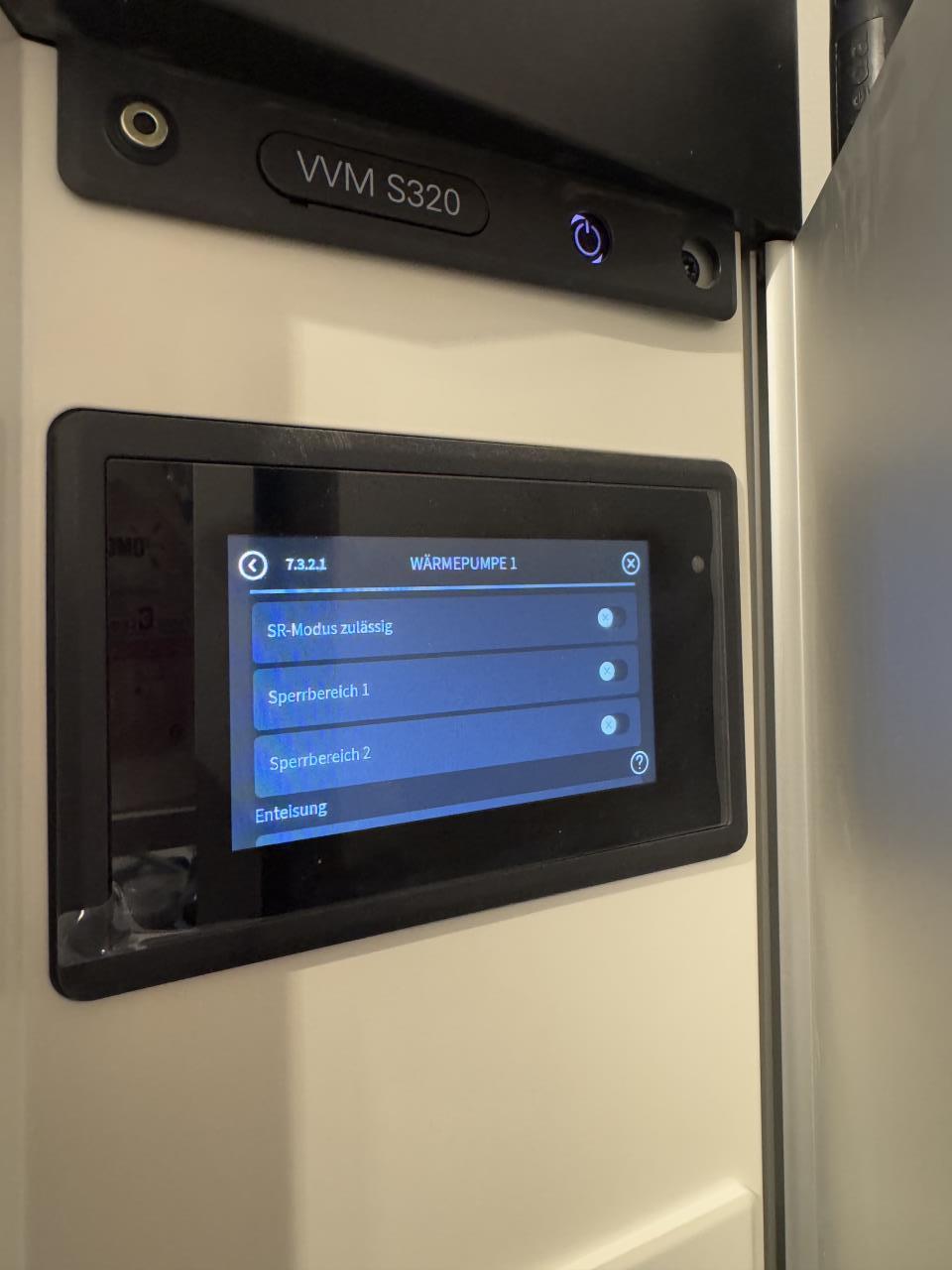

Verdichter Kurve  nicht mehr einstellbar bei der vvms320. Siehe Bild.

Änderung auf NAT 3 KW bringt wie erwartet nichts. Verdichter Frequenz folgt einer eigenen Kurve die nicht änderbar ist. Ggf sperrbereich einstellen aber das traue ich mich nicht. Höher wie 45hz geht der nie

Das heißt.... machen kann ich gar nichts....
könnte ja den Verdichter blockieren und maximal 40hz zulassen... aber das sind wieder Experimente

Verdichtersperre ist nix da ist dann das Warmwasserproblem vorbereitet, die müsstest in deinem Fall ja aufs minimum setzen

Guter Punkt. Die Verdichter Sperre ist wie du vermutest universell.  Nicht trennbar nach Warmwasser oder Heizung. Daher unbrauchbar
Hacken wir es unter überdimensionierung ein.... wenn ich bei NAT -8 grad nur 3 kw benötige... so niedrig kann die einfach nicht modulieren
