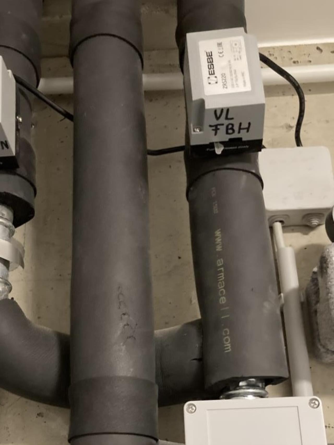

Übrigens, gerade gefunden: Sicher, dass diese 2 elektrischen Ventile funktionieren bzw nicht doch zu sind?
https://www.energiesparhaus.at/forum-raumthermostat-erkennt-kuehlfunktion-nicht-knv-s1155/79737_1#824668
Ich hab auch so einen Blödsinn "gegen meinen Willen" eingebaut bekommen. Nach 2 Jahren war das Ventil kaputt. Ich hab es elektrisch abgeklemmt, es ist jetzt einfach manuell offen.
Mein Insti verbaut die mittlerweile nicht mehr, weil sie dauernd kaputt werden. Hätte er halt damals auf mich gehört... 🤬

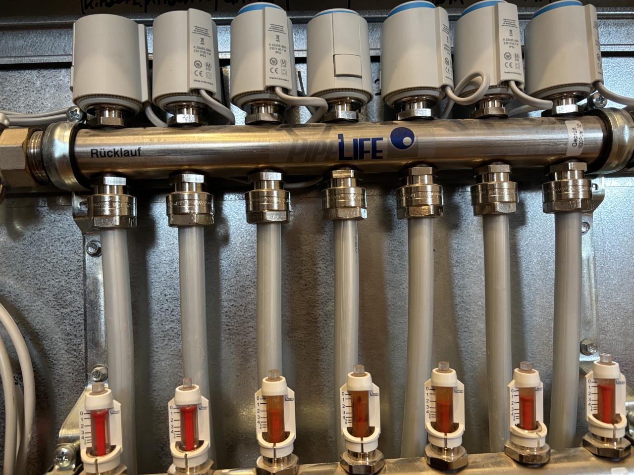

Stell mal Fotos von den Heizkreisverteilern ein, insbesondere die Schaugläser, sofern man durchsieht und sie nicht rostbraun sind. 😁

2024/2024122029344.jpg
das ist der Verteiler im OG.
schwer zu erkennen, aber die 5 rechten Kreise sind offen, jedoch ist die Durchflussmenge recht verschieden.
L/min von rechts nach links:
0,75
1,5
1,25
20.12.2024  (#12)
Zieh alle ERR ERR [Einzelraumregelung] Ventile ab, mach alles ganz auf und warte mal einen Tag.
Dann entsorgst du sie und machst den hydraulischen Abgleich ordentlich. Wenn dann noch nicht ok, kannst du nach Luft und dergleichen suchen..

Bzgl der oben erwähnten elektrischen Ventile: wenn ich diese auf manuell stelle, ist der dann dauernd geöffnet?
Als ob du es gewusst hättest... 😅

Wie kann ich diese elektrischen Ventile (siehe ein paar Nachrichten darüber) auf offen stellen?

markb1 schrieb: Wie kann ich diese elektrischen Ventile (siehe ein paar Nachrichten darüber) auf offen stellen?
Die Dinger abnehmen und mit der Hand aufdrehen sollte gehen.

Nein, ich glaub er meint die elektrischen Ventile in den Steigleitungen zu den HKV. Und ich kenn mich bei denen auch zuwenig aus. Aber vielleicht kann man erfühlen, ob sie offen oder zu sind (Wärme vom Rohr).
