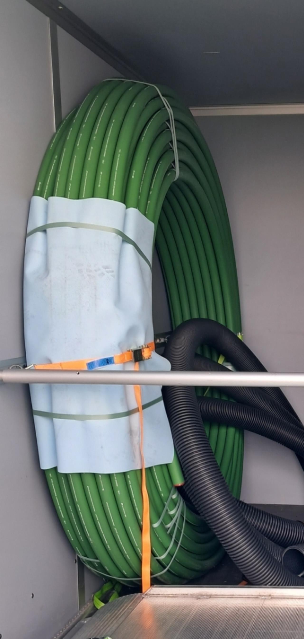

Also das Rohr muss man immer geringfügig nachdrehen. Deswegen passe ich nicht den Graben oder den Plan an.
Der 300er Bund DA40 ist gleich breit wie der 200er, aber in der Höhe variabler zum Zentrum. Das sieht man hier ganz gut.
2024/20241224919123.jpg
Beim 200er ist es gleichmäßiger, aber auch nicht exakt auf 1,80 bei jeder Schleife. Geht auch wicklungstechnisch nicht viel anders, sonst hätten die 35 Schleifen eine Breite von 1,4 m.

24.12.2024  (#27)
ja klar, bisschen drehen muss man immer.
als wir damals verlegt haben, gabs nur 1,5m ringe.
bei 3x300m senkrecht mit unmengen aushub im bestand steht man da manchmal kurz vor dem wahnsinn :D
so ein flacher graben mit 1,8m bund ist ja auch am gleichen tag wieder zu und eher ein entspannter freizeittag :D

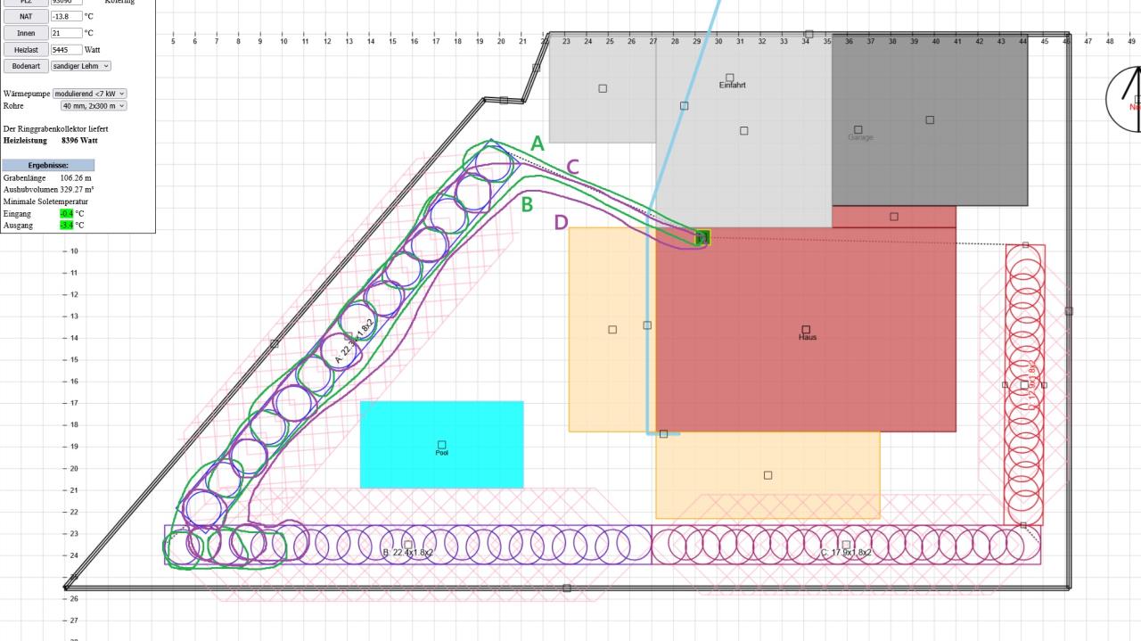

9.3.2025  (#40)
Ich setze mich jetzt nochmal mit der Planung des RGK RGK [Ringgrabenkollektor] auseinander (war kurzeitig auf dem Weg zur LWWP LWWP [Luft-Wasser-Würmepumpe]).
@ds50 vielen Dank nochmal für die neue Motivation, das hat nochmal geholfen 😊!
Vielen Dank nochmal @cacer für die Planung, ich habe das Gefühl das sollte die Lösung auf meinem Grundstück sein, einfach an der Grundstücksgrenze entlang.
Jetzt mal eine Frage wie man 2x 300m Ringe interpretiert.
Anbei ein Foto aus dem Trenchplaner, darin der 1. Kreis in Grün bis kurz nach der Ecke nachgefahren und der 2.te Kreis in Lila ebenfalls bis kurz nach der Ecke nachgefahren.
2025/20250309741560.jpg
- sind so die 2x 300mm Ringe korrekt interpretiert, das heißt jeweils abwechselnd die Ringe (und nicht 2x komplett getrennte Gräben)?
- auf welche Seite lege ich die kalte Leitung, entlang der Grundstücksgrenze oder Innenseite des Grunstücks?
- Ingsamt gibt es dann jeweils 2x Leitungen pro Seite, direkt übereinander oder etwas versetzt, bspw. eine Rückführleitung in der Mitte des RGK RGK [Ringgrabenkollektor]?
- Die 4x Rohrstücke (2x Kalt / 2x Warm) habe ich ABCD benannt, wie sollte ich wo welche Seite hinlegen?
Besten Dank, ich wünsche euch noch einen schönen Sonntagabend 😀!

9.3.2025  (#41)
etstas schrieb: - sind so die 2x 300mm Ringe korrekt interpretiert, das heißt jeweils abwechselnd die Ringe (und nicht 2x komplett getrennte Gräben)?
Stell dir einen einfachen Kollektor im Graben vor und dann legst du noch einen zweiten dazu. Ein Graben, richtig.
etstas schrieb: auf welche Seite lege ich die kalte Leitung, entlang der Grundstücksgrenze oder Innenseite des Grunstücks?
Da hast du einen Denkfehler, die Leitung wird nicht wieder parallel zurückgeführt. Schau dir die Farbe vom Kollektor an, das ist die Temperatur. Da wo die gestrichelten Linien sind, werden die Leitungen ins Haus geführt. Damit sind glaube ich die anderen beiden Punkte auch klar, oder?
