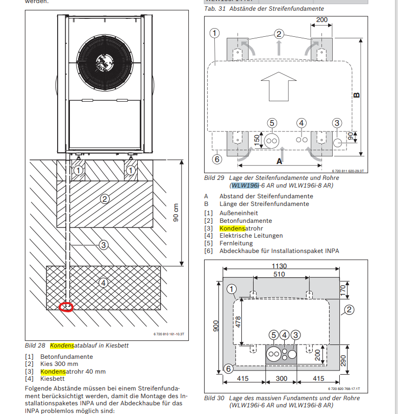

Probleme mit Kondensatablauf Buderus WLW196i-8AR
Na ja, wenn es jetzt 6 Jahre funktioniert hat, dann würde ich einmal einen Wasserschlauch (1/2") bis unten ins Rohr einführen und mit max. Leitungsdruck einmal ordentlich spülen. Glaube schon, dass es eine Verbesserung bringt. |
genau das mach ich ja (als Verlängerung nach Unten mit 20mm E-Rohr, und an das Rohr mit der Gardena Düsen voll aufdrehen + Warmes Wasser)... aber der Intervall wird immer kürzer gefühlt... also wie oft ich es wiederholen muss.... Eventuell würde auch noch was mit mehr Druck (Hochdruckreiniger + Kanalratte mit Düse nach vorne helfen)? Das Blöde ist halt, dass es auch nicht ganz unkritisch ist, wenn Mann es übersieht... da im Worstcase die Ablaufwanne zufriert und Gefahr lauft, dass es auch Frostschäden an den Lamellen gibt. |
Was mich mir auch noch überlegt habe, ob es irgendeine Möglichkeit gibt, das Rohr in 1,5m Tiefe zu durchbohren, zerstören, damit auch seitlich Wassser austreten kann (ich hab beim Einbau, leider keine seitliche Löcher eingebohrt) Dachte auch schon an einen Lötkolbem mit ungebogener Spitze, den ich im Rohr erst anstecke und dann Seitlich reinpresse ^^ |
Vielleicht ist ja generell dein Kiesbett schon verschlammt? Ich hab bei mir zwischen Kies und Erde eine Folie gelegt in der Hoffnung das zu vermeiden. Falls nur der kleine Bereich unter dem Rohrende zu ist, könnte man es vielleicht irgendwie mitsamt den Steinchen behutsam heraussaugen? Wenn ich dran denke welchen Schutt ich mit meinem Kärcher WD3 Nass-/Trockensauger schon alles gesaugt habe... Einfach 40er Saugschlauch runterschieben, einschalten, Ohren zuhalten und mal schaun was ankommt 😄. Ein bisschen sauberen Kies kann man danach ja wieder reinschütten. |
könnte natürlich sein... Abder dann würde meine Reinigungsaktion wohl auch keine Wirkung zeigen... Daher denke ich eher, dass der Bereich des Rohrauslasses im 16/32 Rundkies sich zusetzt bzw. mit dem feuchten Staub/Pollen etc. einen Biofilm bildet da hab ich wenig hoffnung.... Ist wie gesagt 16/32 Kies in ca 1,5m Tiefe... da hält/drückt ja auch der Schotter rundherum fest an.... Aber probieren werd ich´s mal, wenns wieder mal offen ist.... |
Frage, da ich mich mit WP WP [Wärmepumpe] noch nicht so befasst habe, aber man öfters von dem Problem hört/liest. Warum schließt man die Abläufe nicht z.B. an die Regen rinnen an, oder soll man das nicht bzw. gibt's dann andere Probleme? Denk mir wäre doch das Einfachste. LG |
Darfst du schon super bei R290 weil Brennbares Kältemittel. Und du brauchst dann evtl ein längeres Heizband dass dir das Kondensat nicht gefriert |
dazu müssten halt die Gegebenheiten für den Regenablauf passen (frostsicher verlegt, ordentliches Gefälle). Sobald man einen Regenwassertank hat und dieser ein paar Meter Zulauf hat, ist das halt meistens nicht der Fall.... Da würde dann nur noch eine ewig Lange Heizschlange helfen, die man sich auch leisten will. Im Nachhinein würd ich einen Schacht oder großes Polokal in Schotter Bett setzen... |
