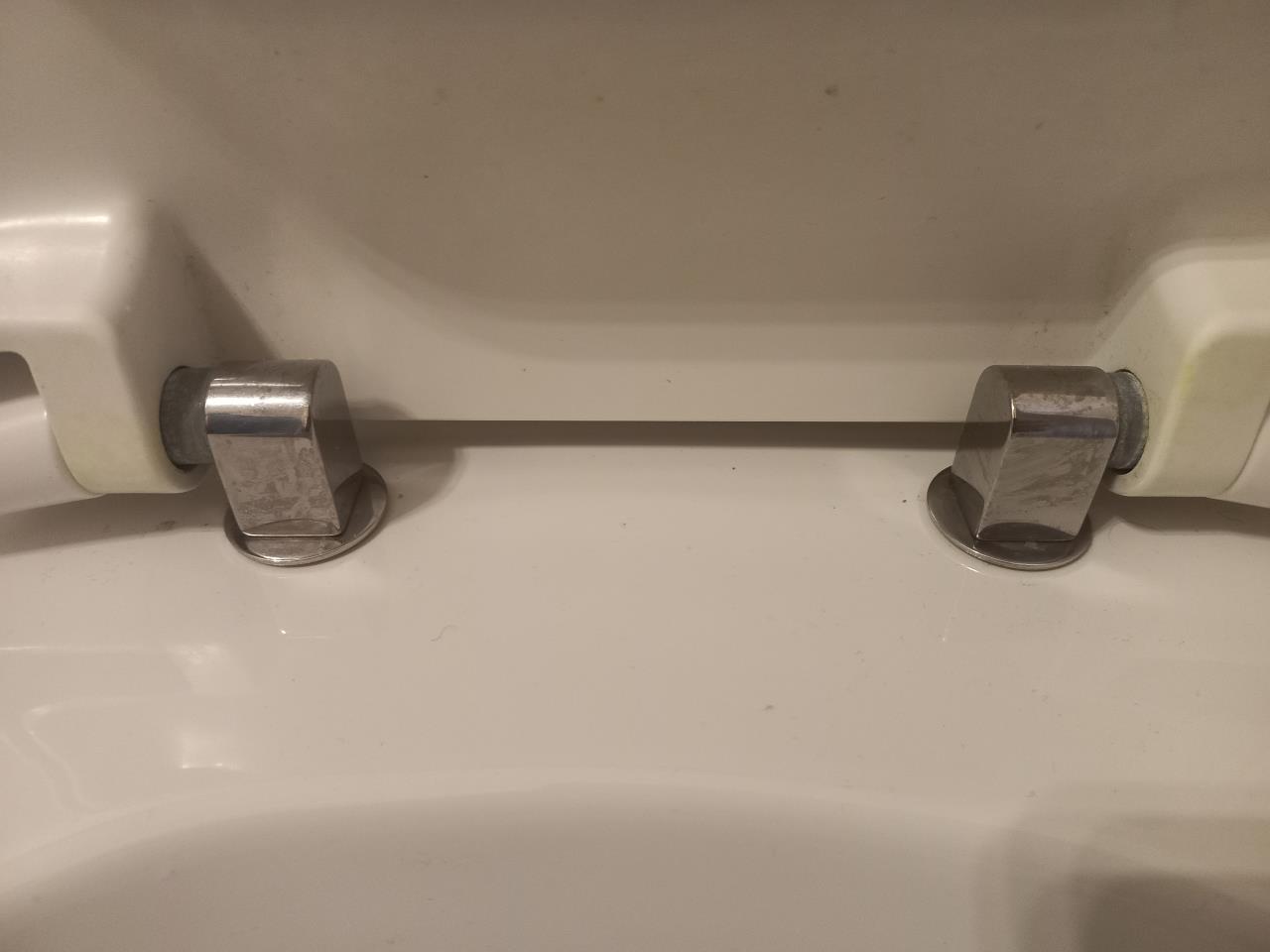

Ich versuche unsere Klobrillen abzumontieren, aber ich kriegs nicht hin.
Am Deckel steht Simas Aqua Space, gekauft vor 12 Jahren,  damals war das so ein hübsches Teil mit Absenkautomatik, das mein Mann unbedingt haben wollte.
Ich hab schon verschiedene Youtube Videos geschaut  -  Ich finde aber unterhalb keine Schraube,  oberhalb keine Taste die man drücken könnte,  auch mit Gewalt bewegt sich nix.  Auf der Rückseite sind zwei kleine Löcher  -  ich sehe aber nicht ob die innen rund sind oder  6-Kant - passenden Imbus hab ich nicht gefunden,  und  ins Loch reindrücken hat auch nix gebracht.
Habt ihr eine  wie der Deckel zu demontieren sein könnte?

Mach mal ein Foto das wir uns was vorstellen können. Irgendwo muss ja eine Schraube oder ein Drücker sein.

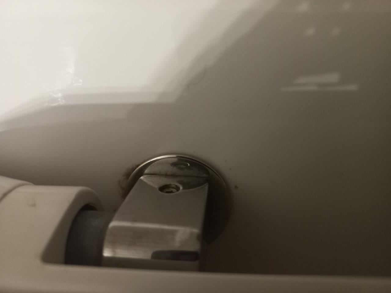

Rückseite mit diesem Loch

Am Foto sieht es schon irgendwie nach Sechskant aus oder?

Mach ein Foto vom Loch und ziehe es dir groß - wäre so mein 1. Lösungsansatz.

Das ist mit Sicherheit eine madenschraube, üblicherweise Sechskant, könnte aber theoretisch auch ein Torx sein.
Versuch mal mit zB einem kleinen Schminkspiegel ein besseres Foto zu machen.
Weiter muss es in der Keramik von unten eine Öffnung geben. um die Haltestifte aus der keramik herauszubekommen.

seh ich auch so, dass das ein Imbuss sein wird.
sonst halt unters klo "legen" und von unten die Halterungen lösen. Die sind dort sicher auch fixiert.

Nicht unbedingt. Bei manchen Modellen kommt man von unten oder seitlich nicht mehr ran, da ist alles geschlossen.
Bei unseren Geberit iCon sind die Halterungen von oben verschraubt. Der Sitz ist nur aufgesteckt.
in der alten Wohnung hatten wir V&B Subway 2.0, da erfolgte die Montage ebenfalls von oben.

Das ist mit an Sicherheit grenzender Wahrscheinlichkeit eine Wurmschraube, bevorzugtermaßen Inbus Größe 3...

Wobei man hier mit einem Torx probieren kann, der passt für Imbus und Torx, außer er ist festgefressen.

Wenn die Brille komplett weg soll musst bei verdeckter Befestigung meist die Schüssel weg
