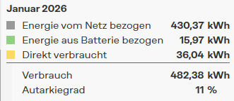

tobipr schrieb: Photovoltaikanlage ist geplant, und die Wärmepumpe sollte mit PV-Strom und idealerweise auch mit dynamischen Stromtarifen gut kombinierbar sein.
2026/20260112499934.png
Verbaut sind 23,5kWp und 21kWh Speicher... würd ich jetzt mal nicht zu viel erwarten ;)
