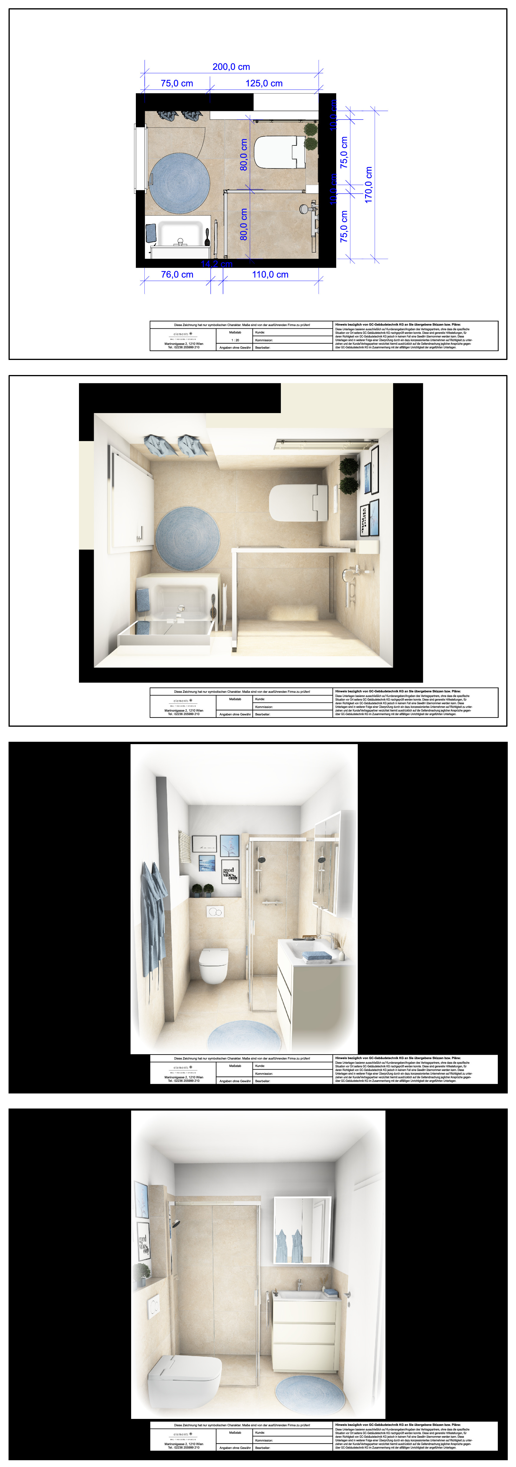

Abschlussleiste auf Außenkanten oder Fliese 45° anschneiden?
Du meinst die Kanten wie z.B. übern WC? Ich finde auf Gehrung keine gute Idee, da es schon eine Kunst ist zu schneiden ohne dass was bricht und später wenn du mal mit was dagegen kommst auch. Würde eine Aluleiste machen, sieht auch gut aus. |
Also auf Gehrung schaut schon spitze aus. Ist aber wieder so ein kleiner Luxus wie er sich beim Hausbauen gerne mal auf die Wunschlisten schleicht. Das ist so ähnlich wie die aufwendig lackierten Küchenfronten: wenn man sich nicht "auskennt" gefallen einem die normalen Kunststoffkanten auch, wenn sich informiert was es alles gibt wird es plötzlich doppelt so teuer. ;) Wenn genug Material und Budget für Arbeitszeit vorhanden ist und dein Fliesenleger willens: nur zu. |
