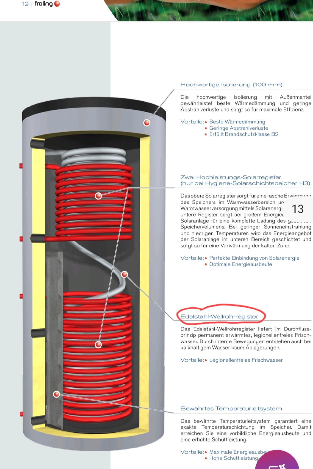

Ich muss an meinem Kombispeicher (Fröling S3 1000 Liter) beim Zulauf etwas ändern und dafür das Brauchwasser im Wellrohrregister bis zur Hälfte ablassen.
Das Heizungswasser möchte ich nach Möglichkeit nicht ablassen weil ich dann wieder extra den Installateur zum Füllen(Aufbereitetes Wasser) brauche.
Kann beim Wellrohr ein Schaden (durch den Auftrieb) entstehen wenn ich es entleere und der Puffer gefüllt bleibt?
Laut Montageanleitung wird zuerst das Wellrohr befüllt, dann der Rest des Buffers.
Beim Abbau umgekehrt.

Vermutung: Das Wellrohr ist von oben nur aufgehängt (nicht fixiert) und schwimmt deshalb auf, wenn du das Wasser ablässt. Das würde auf jeden Fall die vorgeschriebene Reihenfolge erklären.
Kannst du das Wasser vielleicht in einen anderen Behälter ablassen und nachher wieder zurückpumpen?
