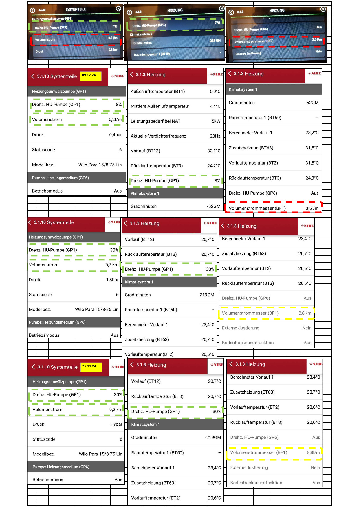

Bei mir (S 2125-8 mit VVM S320) habe ich unterschiedliche Istwertangaben für die GP1 in den Menüs 3.1.3 (Heizung) und 3.1.10 (Systemteile).
2024/20241210459144.jpg
Ist das bei Euch auch so, oder übersehe ich etwas??
Danke für Eure Rückmeldungen!

Habe zur Verdeutlichung mal Screenshots zusammengestellt.

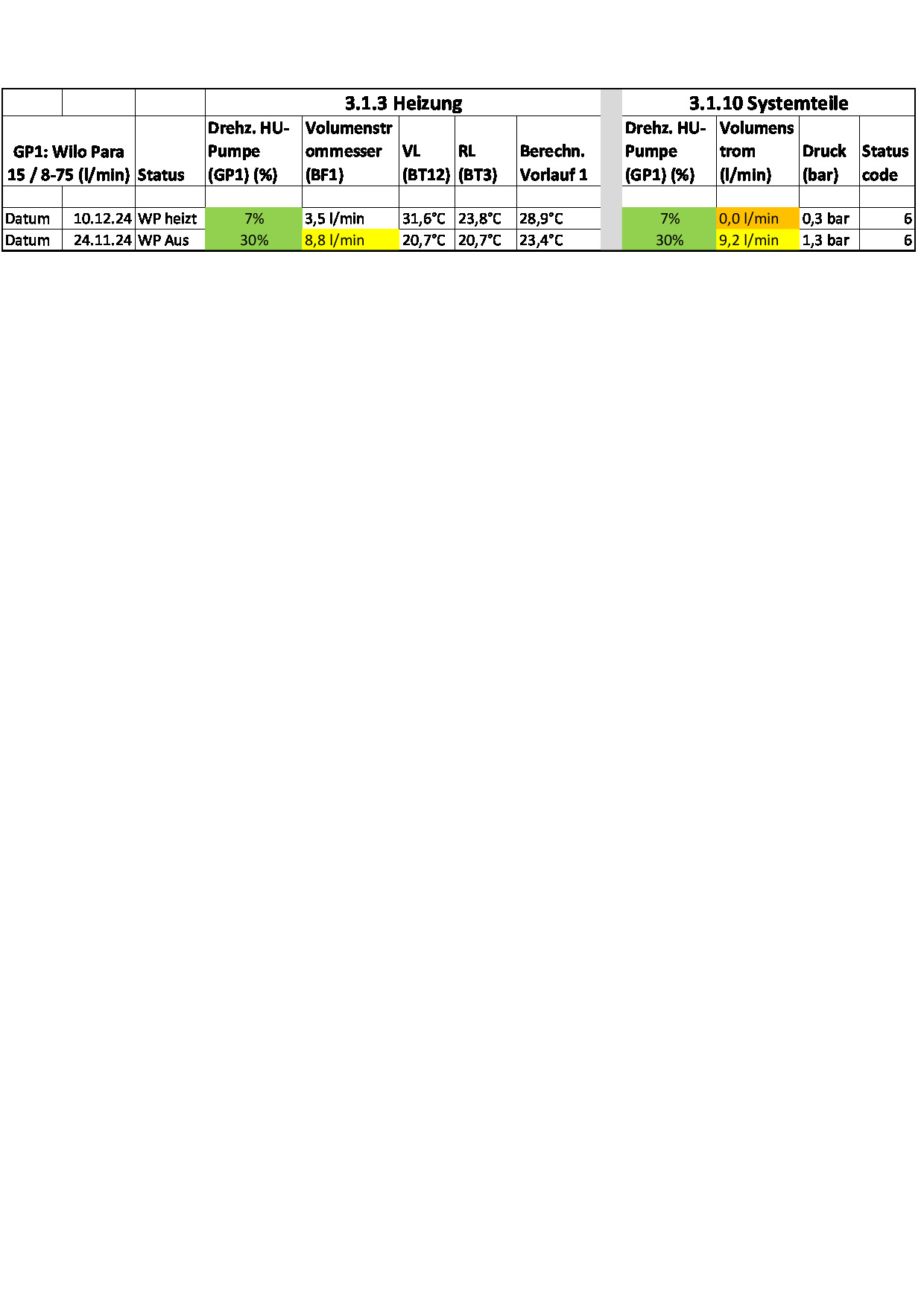

Markierungsfarbe: Grün: Werte stimmen überein, Gelb: Werte stimmen fast überein, Rot: Werte stimmen nicht überein (immer bezogen auf die Screenshots in einer horiz. Reihe).
2024/20241210161321.jpg
Zusammenfassung:
Wenn WP WP [Wärmepumpe] aus ist:
GP 1 = 30% (voreingestellt) und die Volumentröme in den Menüs 3.1.3 und 3.1.10 stimmen fast überein.
Wenn WP WP [Wärmepumpe] an ist (Heizbetrieb):
GP 1 meist bei 7-8% und die Volumentröme in den Menüs 3.1.3 und 3.1.10 stimmen NICHT überein. Warum?
AUFFÄLLIG: wenn WP WP [Wärmepumpe] aus sind die Parameter wie Drehz. HU Pumpe (GP6), Volumenstrommesser (BF1), Externe Justierung, Bodentrocknungsfunktion im Menü 3.1.3 in grauer und nicht in schwarzer Schriftfarbe dargestellt Warum?
Gehe davon aus das der Parameter "Volumenstrom" im Menüpkt. Systemteile auch der vom BF1 gemessene Volumenstrom ist, obwohl dahinter nicht explizit (BF1) steht.
Ist es bei euch auch so?
Wer hat eine Erklärung für mich?

Das ist normal. Der Wert unter Systemteile ist immer unrealistisch hoch. Ich vermute, dass es ein Wert ist, den rein die Pumpe (für sich) ermittelt. Der BF1 ist dann der Wert, der auf die Hydraulik reagiert. Ganz banal gesprochen.

rabaum schrieb: Der Wert unter Systemteile ist immer unrealistisch hoch.
Wenn Verd. läuft (heizen) / GP1= 7 bis 8%, dann ist der angezeiget Volumenstrom unter "Systemteile" (0,2 l/min) ja viel kleiner als der unter "Heizung" angezeigte Volumenstrom (3,5 l/min)
Wenn Verd. aus ist / GP1= 30%, dann ist der Volumenstrom unter "Systemteile" bei 9,2 l/min und bei "Heizung" bei 8,8 l/min. Also bei "Systemteile"wird nur ca. 5% mehr angezeigt.
Darum verstehe ich Deine oben zitierte Aussage nicht.
Oder habe ich etwas falsch verstanden?
