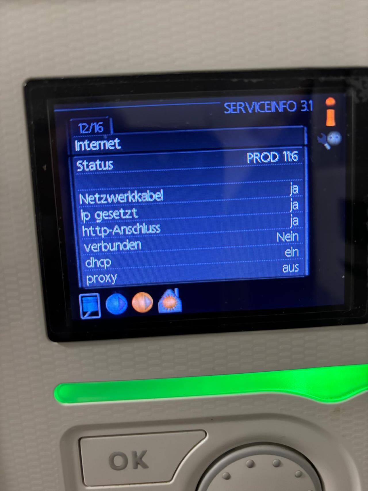

Seit letzter Nacht habe ich bei der F1255-6 PC das Problem, dass ich die online Verbindung verloren habe.
2024/20241203704775.jpg
Direkt an der EME funktioniert die Seite nicht mehr um einen neue Verbindungszeichenfolge zu generieren.
Mir fällt nur ein Neustart ein.  Die Kabelverbindung registriert sie und zeigt richtig an.

Wie wurde es wieder? Von alleine?
3.12.2024  (#7)
Ich konnte die Verbindungszeichenfolge einfach neu anfordern.

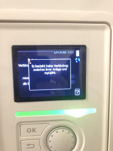

3.12.2024  (#8)
2024/20241203183918.jpg
Da kommt diese unveränderbare Seite.
mir fällt noch ein:
- Neustart
- Software neu installieren
- ältere Software installieren
  •  moef
5.12.2024  (#9)
Neustart - es waren mehrere Versuche notwendig - hat schließlich eine neue Verbindungsueichenfolge erzeugt,
