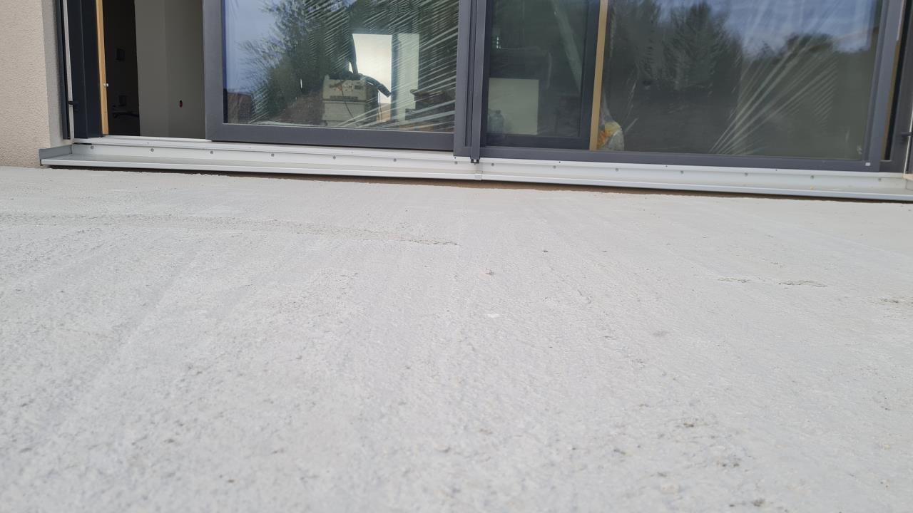

ich habe eine grundsätzliche Frage:
Muss eine Verblechung unter Türen (zB. Hebeschiebetüren) auch ein Gefälle von 5 Grad aufweisen, wenn eine 2. Dichtebene  drunter ist?
Und wie nennt man diese Verblechung? Ist das dann auch eine Fensterbank?
2024/20241129399351.jpg
Danke
  •  DrShouter
29.11.2024  (#1)
Grundsätzlich ja - wobei bei der Einbausituatuon sowieso mit Flüssigkunstoff abgedichtet werden sollte.
Ich frag mich ja eher - wer baut sowas?
Wolltet ihr das so haben? Wie willst du da mit dem Bodenbelag sauber anschliessen? (Beton erscheint mir ja fast auf Niveau der Fensterbank  und damit zu hoch für jeden Belag).
Ich würds wegreissn, mit Flüssigkunstoff und Vlies nochmals alles sauber abdichten und dann mit dem Bodenbelag sauber an die Schwelle der HST HST [Hebeschiebetür] anschliessen (bei Angst vor Wasser gehört da ein Rigol hin).

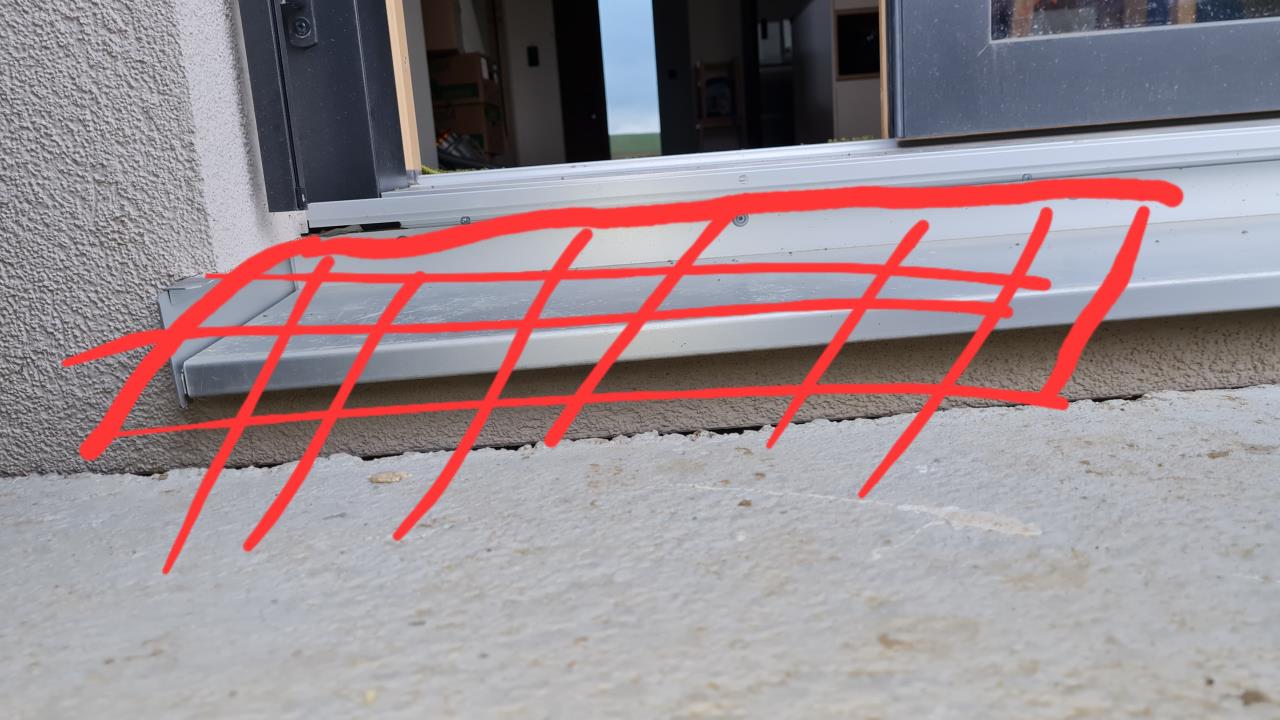

  •  Lalo
29.11.2024  (#2)
Wir wurden dbzgl. nicht gefragt.
2024/20241129327465.jpg
Wir müssen ein Gitter machen. Dieses schlupft so wie hier eingezeichnet hinein.
10 cm Bodenaufbau (8 cm Drainagemörtel und 2 cm Platten) kommen drauf. Platten sind ebenerdig mit dem Gitterrost.
  •  DrShouter
29.11.2024  (#3)
Lalo schrieb:
Wo liegt das Gitter auf? Wo entwässert es hin?
Wenn euch das von einer Firma so gebaut wurde, dann soll sich die zuständige Person da ein ordenliches Detail einfallen lassen und euch erklären.
Ein Gitter über einer Fensterbank welche dann in den Splittbetonentwässert = Pfusch. Lassts euch keinen Scheiss einreden.

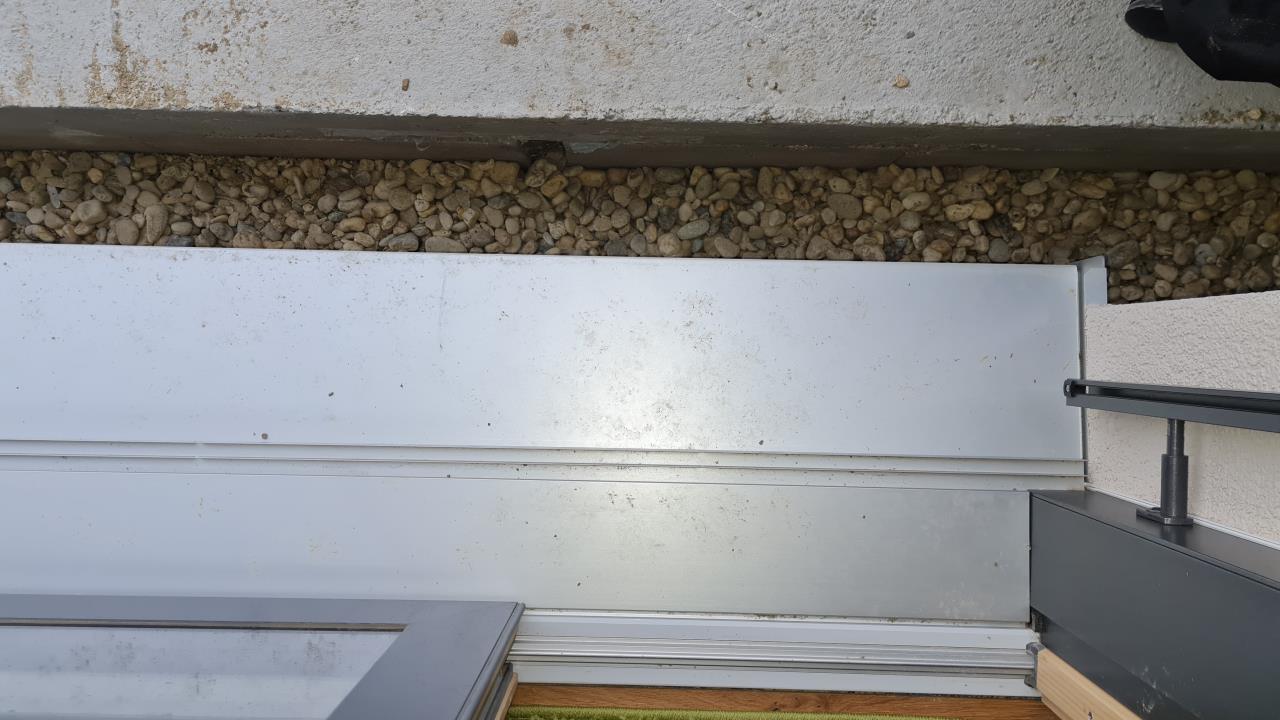

  •  Lalo
29.11.2024  (#4)
Es werden Winkel an den Rohbeton der Terrasse angeboten. Sa drauf liegt dann das Gitter.
Der Regen fällt durch das Gitter durch und versickert im Schotter.
2024/20241129686292.jpg
Kannst du mir bitte genauer erklären, was du damit meinst?
