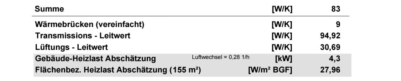

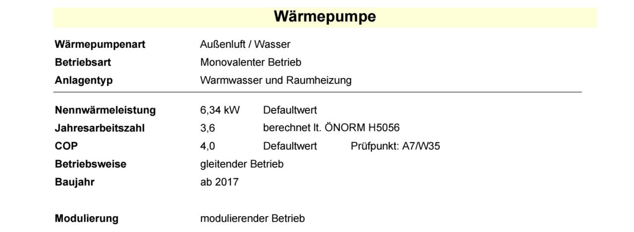

Hi, wir bauen ein EFH (20cm Ziegel + 14cm EPS, Kleingarten)
Laut Energieausweis gibt es zwei Angaben.
Einmal Gebäudeheizlast Abschätzung mit 4,3kW
Und
Luftwärmepumpe Nennwärmeleistung 6,34kW
Nun werden mir von verschiedenen Anbietern, verschiedene Leistungsangaben angeboten.
6kW Daikin ERGA06EVH + EHVX08S23E6V (+6kW Heizstab)
7,5-8kW Daikin ERGA08EVH7 + EHVX08S23E6V (+6kW Heizstab)
Hier meinen zwei Installateure, dass die höhere Leistung wichtig sei für starke Winter.
Ich habe mich ein wenig eingelesen, zu stark sollte sie nicht sein (Effizienz geht verloren, mehrere Schaltvorgänge (on off) vermindern die Lebensdauer usw..)
Muss ich hier die 6,34 aus dem EAUW als Minimum ansehen? Oder eher die 4,3kW Gebäudeheizlast?
Danke euch und LG

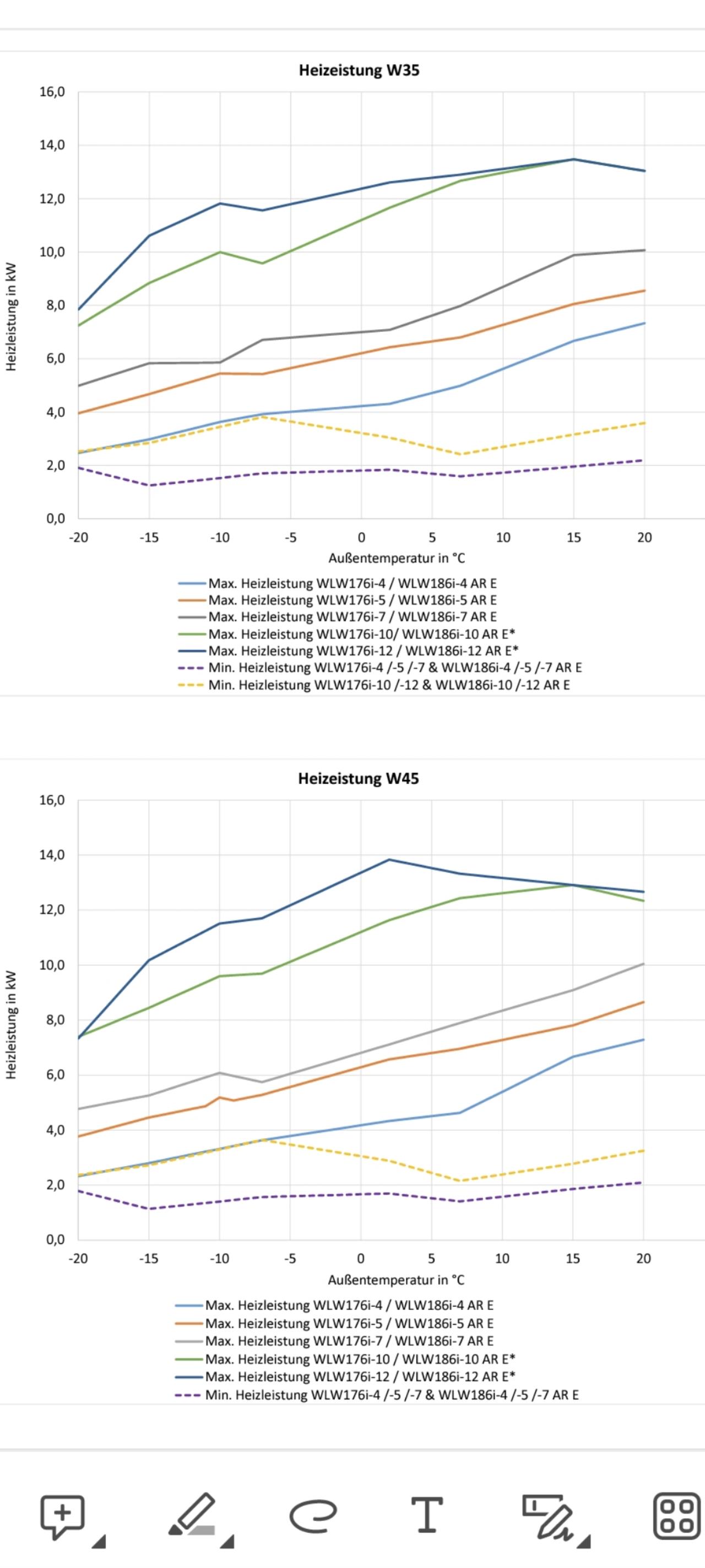

Du suchst dir das Leistungsdatenblatt der Wärmepumpe raus und zeichnet dir deine Gebäudelinie ins Diagramm.
Der Schnittpunkt der beiden Linien und ist der Bivalenzpunkt an dem der E- Hrizstab zuschaltet.
Dieser Punkt sollte idealerweise bei -7° liegen
2024/20241128641998.jpg Hier nimmst du dann deine Gebäudeheizlastabschätzung und machst dir den Punkt bei NAT, das ist die kältesten Durchschnitstemperatur in deiner Gegend. Den 2. Punkt legst du bei 20° AT und 0 Leistung an, diese Linie ist deine Gebäudelinie

Die Heizlast berücksichtigt ja noch keine solaren oder inneren Gewinne.
In der Realität wird der Heizstab also deutlich weniger als diese 12 Tage anspringen.
29.11.2024  (#4)
Definitiv und außerdem heizt man nicht von kalt zu Warm sondern halten die Temperatur,  wenns dann mal etwas länger dauert okay.
Es geht hier um die Auslegung und bei der Buderus nimmst halt dann die 7er statt die 4er. Die untere Midulation bleibt gleich

dieser 6,34kW im Energieausweis hat genau garnichts zu sagen. Da ist nichts berechnet oder so.
Das ist nur ein Defaultwert oder hat der Ausweisersteller selbst reingeschrieben, was er glaubt, welche Wärmepumpe verbaut wird.
Also:
nur die 4,3kW sind für dein Haus gültig.
