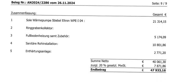

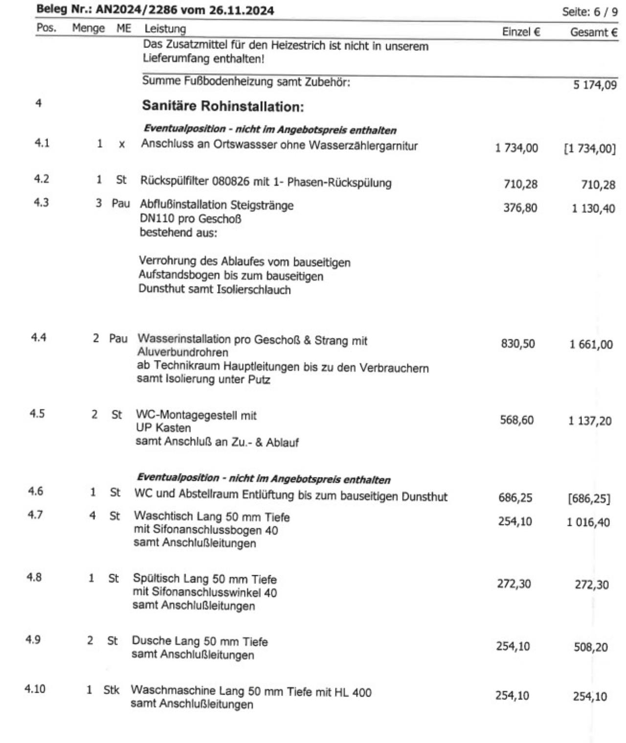

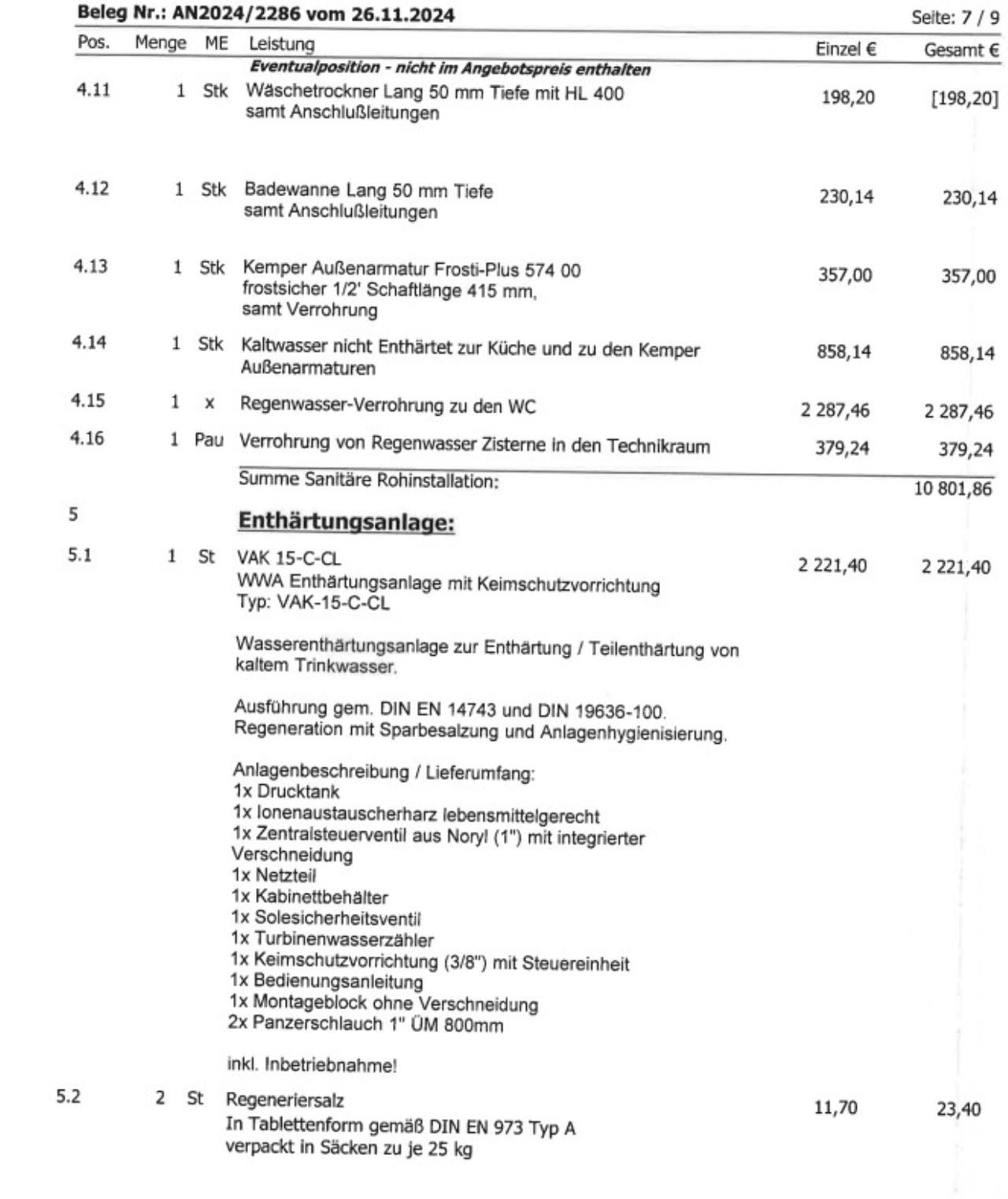

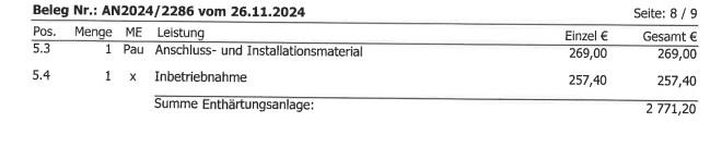

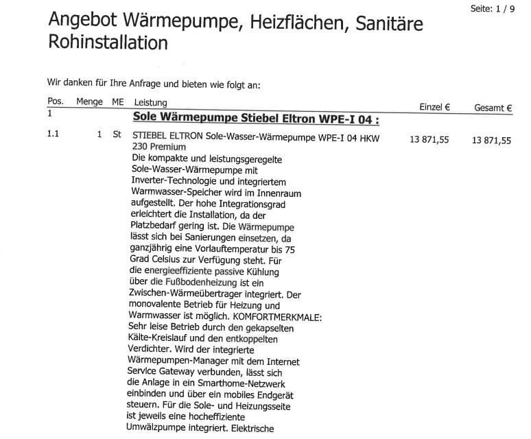

Nach dem ich vor kurzem meinen RGK RGK [Ringgrabenkollektor] installiert habe wollte ich jetzt das Angebot eines Installateurs hier reinstellen um mir eure Einschätzung dazu zu holen.
Im ersten Angebot habe ich eine KNV1256-8 und eine Stiebel Eltron WPE-1 04 angeboten bekommen.
Ich war zwar Anfangs, vor allem durch das Forum sehr auf die KNV eingeschossen, aber nachdem ich mir die Daten der WPE-1 angesehen habe denke ich dass die sehr gut zu meinem Haus passen würde. Laut Energieausweis werden wir eine Heizlast von 4,3kW haben, jedoch wurde hier so wie ich das sehe die KWL KWL [Kontrollierte Wohnraumlüftung] nur mit 50% Wärmerückgewinnung gerechnet, und natürlich auch keine solaren oder anderen Gewinne beachtet.
Nachdem es ja vor kurzem Thema war habe ich die Heizlast nach Hottinger berechnet, und komme da auf einen Wert von unter 3kW. Ich habe daher gar keine Bedenken dass die Wärmepumpe zu groß sein könnte.
Was mir gleich posioztiv aufgefallen ist: Der Installateur hat das ganze ohne Heizungspuffer, Handtuchheizkörper, oder ERR ERR [Einzelraumregelung] geplant!
Auf meinen Wunsch hin hat er aus dem ursprünglichen Angebot den Warmwasserspeicher rausgenommen und stattdessen die Wärmepumpe mit dem integrierten Speicher angeboten. Hierzu habe ich schon viel gelesen, aber habe noch ein paar Fragen: Bei der KNV 1256 war es möglich bei der WW WW [Warmwasser]- Bereitung sehr hohe Spreizungen zu fahren; Liege ich damit richtig dass die SE das nicht kann?
Ich habe das ganze mit dem Installateur besprochen, und würde dennoch gerne bei der Version mit integriertem Speicher bleiben, da wir im Technikraum recht wenig Platz dafür haben. Aufgrund unserer Gewohnheiten (2 Erwachsene, 2Kinder) mit sehr selten baden und duschen eigentlich immer verteilt auf in der früh und am abend denke ich dass das gut funktionieren müsste, was denkt ihr?

Was haltet ihr sonst von dem Angebot?
Ich freue mich über jeden Input.

Schreckt mich nicht, da haben wir viel schlimmeres bekommen.

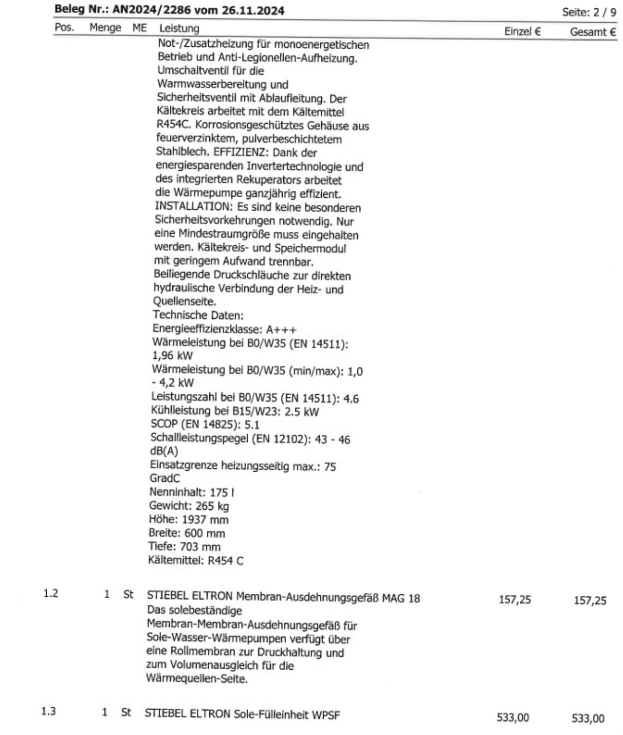

Bei der WP WP [Wärmepumpe] würde ich ein größeres Modell überlegen (6 oder 8), da die die gleiche untere Modulationsgrenze haben.
Anschluss an Ortswasser ist recht unspezifisch. Bei uns hat der nette Herr vom Wasserverband die Zuleitung an die Zählergarnitur angeschlossen und gleich den Zähler eingebaut. Hat knapp über 40€ verrechnet. Die Garnitur haben wir selber gekauft und angeschraubt.

Ich würde auch überlegen die Stiebel 06 HK zu nehmen, dann hast du auch eine Kühlung dabei und die kostet nicht dramatisch mehr

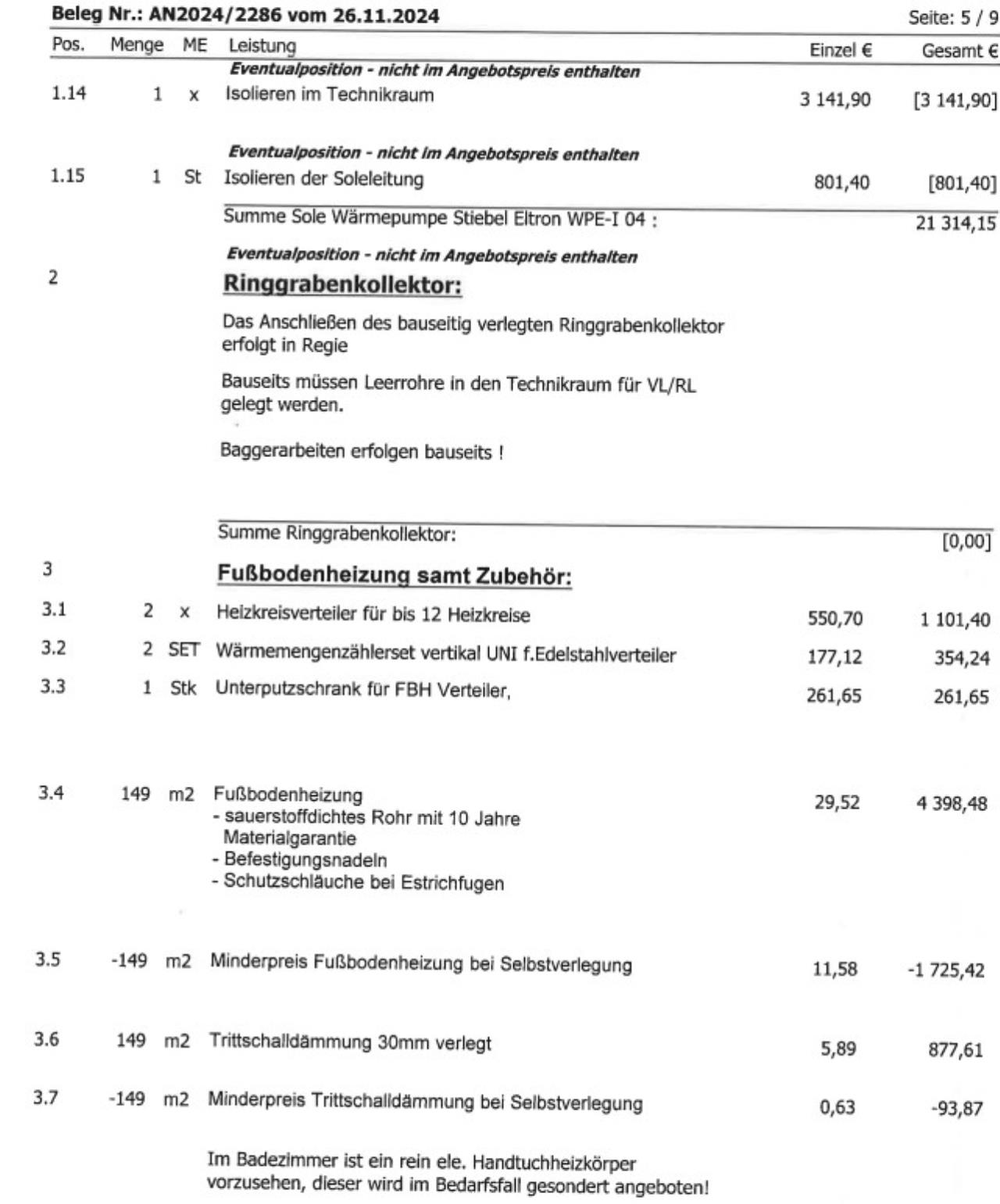

Bei der Position "Anschluss am RGK RGK [Ringgrabenkollektor]" wurde geschrieben, dass das auf Regie läuft.
Konnte aber im Angebot nirgends den Preis einer Regiestunde finden bzw. eine Abschätzung wieviel Stunden dafür benötigt werden.

Ein paar Dinge sind mir beim Überfliegen aufgefallen:

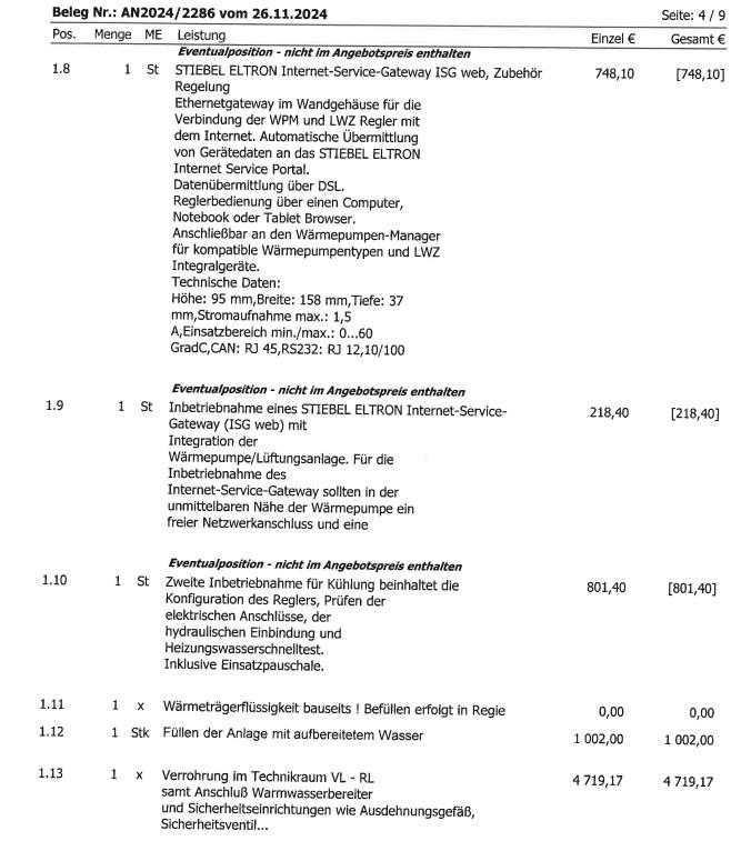

  • Wozu das Ausdehnungsgefäß? Das ist bei den WPE Modellen integriert.
  • Zweite Inbetriebnahme Kühlung: Wozu? Das sind 3-4 Optionen im Menü.
  • Inbetriebnahme ISG Web: Kannst du dir sparen, sofern du einen PC bedienen kannst. Anschlussseitig ist es: 1 x RJ45, 1 x Netzteil, 1 x CAN Bus am Klemmenblock der WP WP [Wärmepumpe].
  • Wärmemengenzähler bei den HK-Verteilern: Die WP WP [Wärmepumpe] verfügt über einen integrierten Zähler, ich sehe da eigentlich keinen Bedarf dafür.

Isolierung, bzw Dämmung würde ich gerne selber machen; Mit Armaflex habe ich bereits öfters gearbeitet, und ich denke nicht dass das so kompliziert ist dass man das nicht hinbekommt.

Ausdehnungsgefäß kann also weg, gut zu wissen; Zweite Inbetriebnahme ist optional falls man sich beim Einzug nicht mehr mit dem System auskennt, oder noch was eingestellt werden muss; werden wir nicht in Anspruch nehmen.

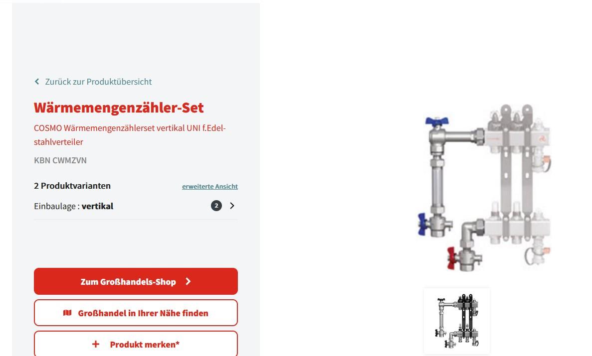

Das mit den Wärmemengenzählern hat mich auch verwirrt; gemeint sind nach meiner Recherche die Anschlüsse des Verteilers an die Zuleitung:

jakobneuh schrieb: Isolierung, bzw Dämmung würde ich gerne selber machen; Mit Armaflex habe ich bereits öfters gearbeitet, und ich denke nicht dass das so kompliziert ist dass man das nicht hinbekommt.
Ich hoffe du hast Zugang zu Schablonen. Sonst kannst das mit den Fittingen, Hähnen etc. vergessen. Das ist gar nicht so ohne. Nicht umsonst machen das die meisten Instis nicht selber, sondern eine eigene Firma bzw. eigener Subler.

Ich habe lt. EA auch eine Heizlast von 4,5kW und seit 3 Wochen läuft bei mir die WPE-i 04 HK.
Die meiste Zeit läuft sie mit 20Hz, also im Minimalbereich. Einzig beim WW WW [Warmwasser] Laden läuft sie mit Vollast (70Hz).
Der Mehrpreis für die 06 sind ca. 1000,- Euro.
Bei deinem Angebot kommen mir die Zusaztposten von Stiebel zu hoch vor.
Ich hatte folgende Preise:

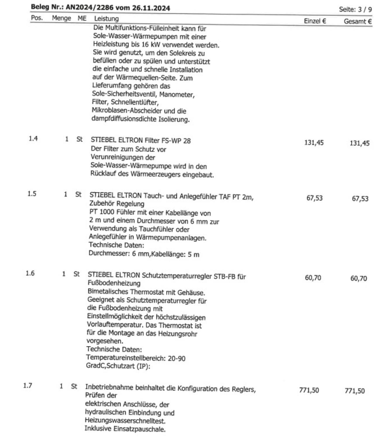

Sole Fülleinheit: 449,-
Filter: 97,-
Tauch- und Anlegefühler: 48,-
Inbetriebnahme: 585,-
Auf die Posten habe ich dann noch 10% Rabatt bekommen. Deine Preise liegen da 20-40% drüber..... da würde ich den Insti nochmals fragen.
