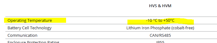

bezüglich temperaturen hab ich im carport bei unseren breitengraden ohne jeglichen "schutz" schon ein problem, keine ahnung wie das bei dir ist
BYD HVM/HVS -10 bis +50
2024/20241121705467.png

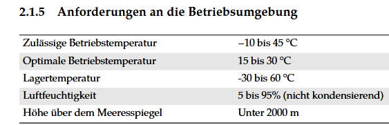

bekannter hat einen LG wechselrichter da steht bei der batterie auch -10 bis +45
2024/20241121749932.png
also -10 hast in einem carport relativ doch in östtereich in der einen oder anderen nacht
bei uns in der weststeiermark hatten wir immerwieder 1-2 wochen in der nacht -15 grad

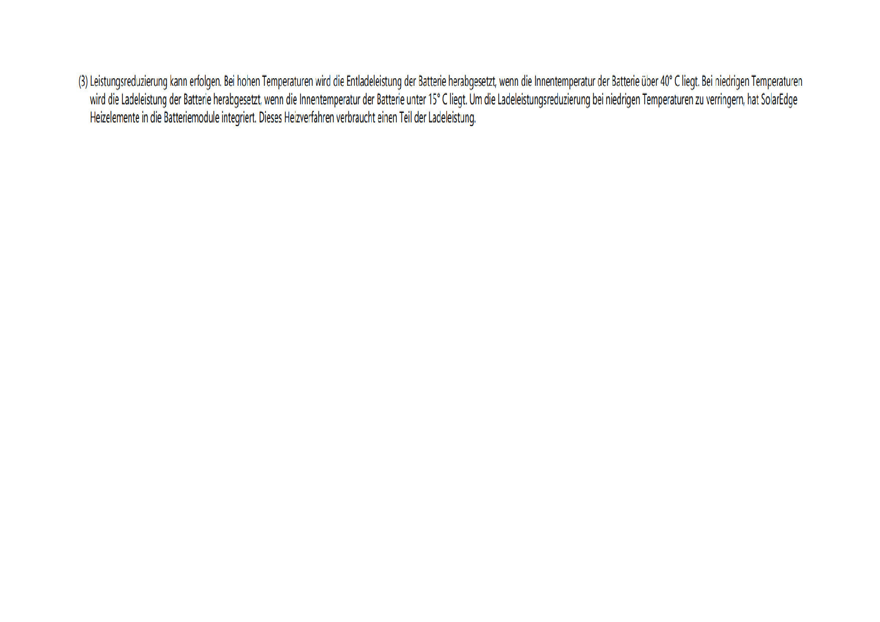

bin schon gespannt wie sich mein SE-Speicher im ersten Winter im geschlossenen/ungeheizten Carport verhält. laut SE-Datenblatt haben die Akku angeblich nee Heizung an Board😀, hier eine Kopie vom DBL
2024/2024091514517.jpg
