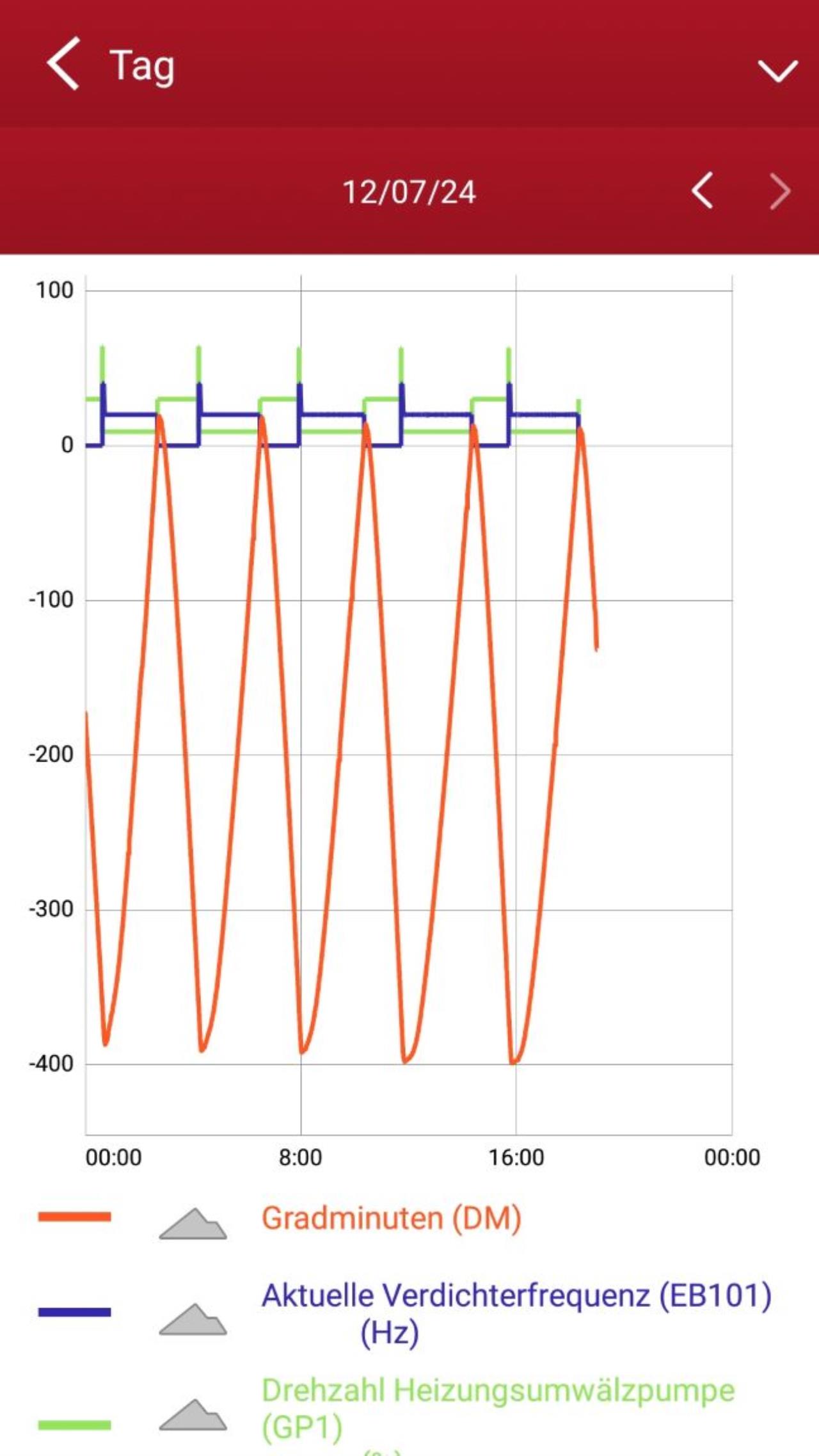

Habe heute bei relativ stabilen Außentemperaturen von 4°C folgenden Test gemacht:
Menüpunkt 7.1.10.3: Rel. GM Start Zusatzheizung
von bisher plus 700, auf plus 1.200 (10:30 Uhr) und dann auch auf plus 1.800 (15:30 Uhr) hochgedreht
Dabei war wie schon seit Wochen konstant der Start Verdichter auf minus 360 GM eingestellt
Ergebnis:
Keinen sichtbaren Einfluss auf die Abbaugeschwindigkeit von minus 360 GM auf null GM.
Das der Abbau beim zweiten Mal ein ganz klein wenig langsamer erfolgt, schreibe ich der leicht fallenden Außentemperatur zum frühen Abend hin zu.
2024/20241207877350.jpg

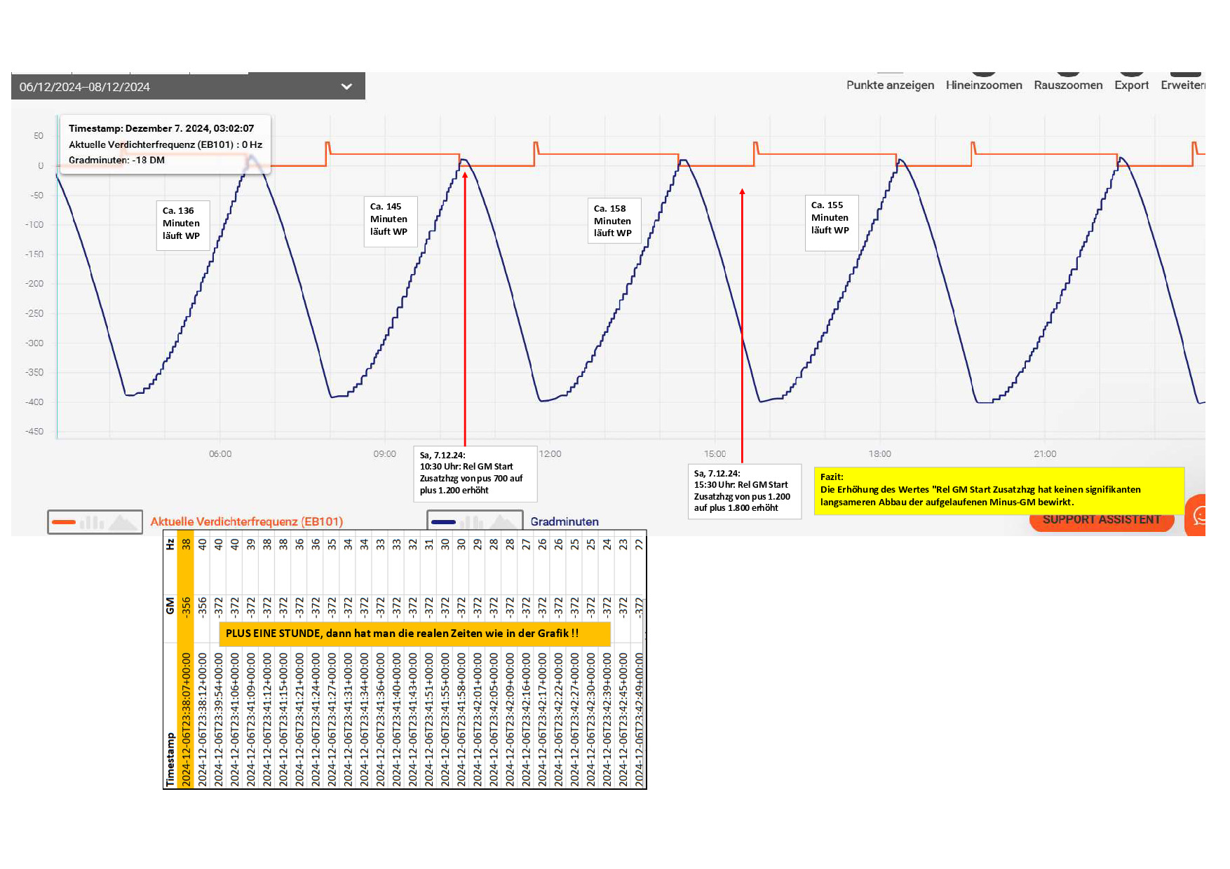

viermax schrieb: je kleiner dieser Wert ist, desto "aggressiver " regelt der Verdichter rauf, also versucht die negativen GM wieder auf sein Ziel zu bringen.
Also entweder verhält sich Dein System anders als mein System, oder:
Durch den hohen Wert 1.200 oder 1.800 wird verhindert, dass der Heizstab mithilft in den "Keller gerutschte" GM wieder auf null abzubauen. Dies "tief in den Keller rutschen" der GM kann ja passieren, wenn WW WW [Warmwasser]-Bereitung läuft und diese gestartet wurde, wenn die GM schon relativ nah des Wertes für den Verdichterstart (bei DIr im WInter die minus 500 GM) abgesunken sind. Mit aktivem Heizstab werden die aufgelaufenden GM natürlich viel schneller (aggressiver) wieder auf null abgebaut.
Es sei denn, Du kannst ausschließen, dass der Heizstab bei Deinen Beobachtungen des aggressiven GM-Abbaus, aktiv war.
Was meinst Du dazu?

ds50 schrieb: Im ersten Post steht da das mathematische Modell dahinter (für s1x55 wohlgemerkt, wird aber bei dir wohl gleich sein).
Erstmal vielen Dank für den Hinweis zu dem Thread!!
Das lese ich mir heute noch in Ruhe durch.
Für mich momentan noch nicht ganz klar / nachvollziehbar:
A) Mein Test hat ja ergeben, dass die Veränderung des Parameters (Rel GM Start Zusatzhzg) von 700, auf 1.200 und auf 1.800 keine Veränderung im Regelverhalten / Abbau der GM bewirkt haben (siehe Bild).
2024/20241208369674.jpg
B) Zumindest bei mir startet der Verd. immer mit ca. 40 Hz und regelt dann innerhalb von 5 Minuten Schritt für Schritt runter auf 20 Hz und läuft dann noch gut 2 h so weiter, bevor sich die WP WP [Wärmepumpe] ausschaltet (da GM auf null abgebaut wurden).
Hast Du dafür eine Erklärung?
Jetzt könnte ich natürlich auch nochmal einen Test mit red. Parameter von 1.800 aud den Minimalwert von 100 mach.
Mann, warum steht so etwas nicht in den Unterlagen!!

9.12.2024  (#17)
Öhm - kannst du bitte die Verdichterfrequenz bei der Graphik mitposten?
Was sind die Min- und Max-Werte der Verdichterfrequenz, welche deine WP WP [Wärmepumpe] kann (wie gesagt, ich kenn die nicht)? Sind Verdichtersperren aktiv? Kann sie überhaupt modulieren? 🤪
Dein Bild sieht so aus, als startet sie mit sagen wir 40 Hz - und die werden nie verändert. Die Minimalleistung ist zu hoch, die GM werden abgebaut.
Da ist es natürlich vollkommen egal, wie GM Diff.ZH eingestellt wird, wenn die Minimalleistung deiner WP WP [Wärmepumpe] zu hoch ist.
Und ich wiederhol mich: Für ein sanfteres Regelverhalten generell würde ich diesen Wert keinesfalls zu hoch stellen.
