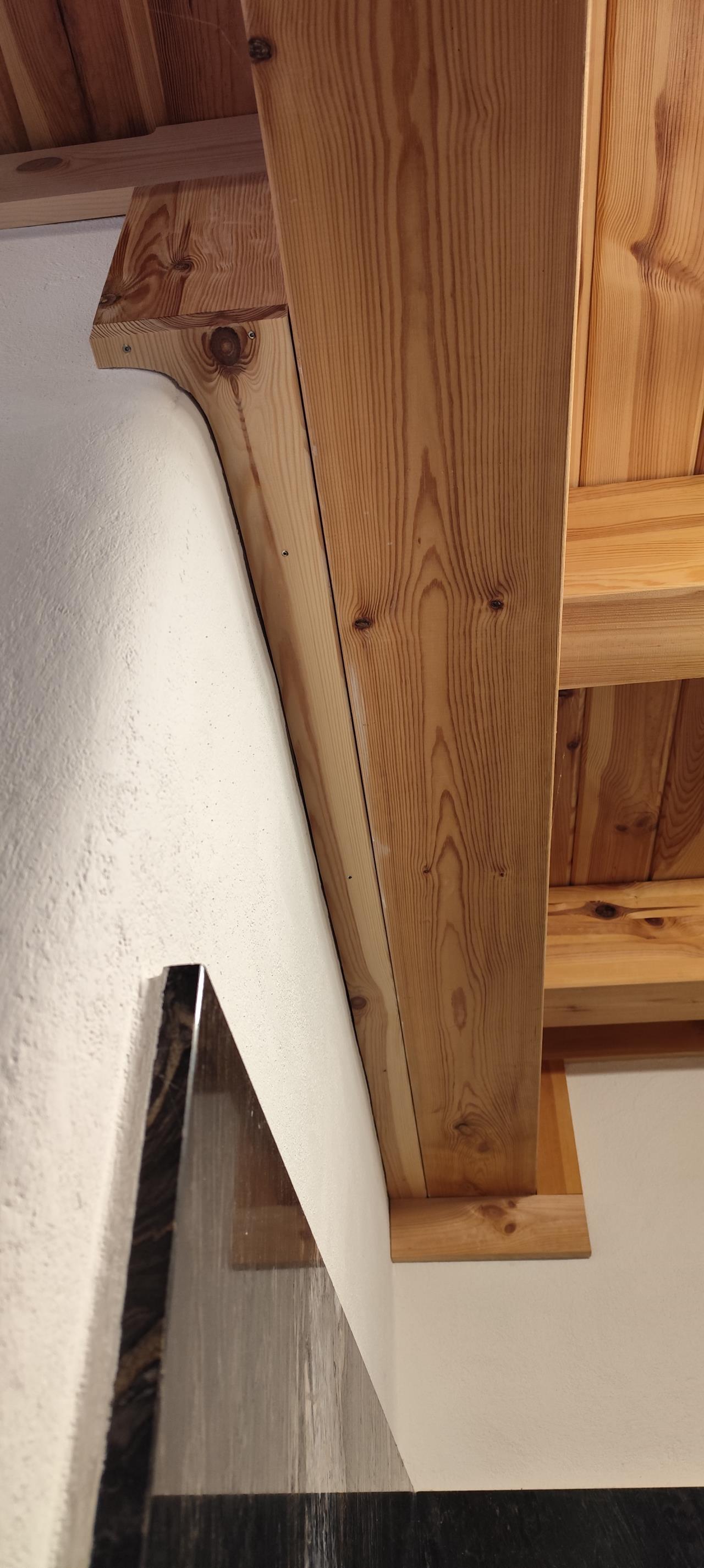

Guten Abend liebe Community,
Ich habe im Bad einen Sichtdachstuhl, der grundsätzlich recht gut aussieht, aber:
Der Verputzer konnte an einer Stelle nicht sauber bis nach oben putzen, da nur ein Spalt von ca. 9cm zwischen Sparren und Wand ist -> siehe Foto. Ich habe damals auch eine Elektroleitung vom Elektriker hinlegen lassen, um zum Beispiel einen LED-Streifen dort zu montieren (wobei ich mir dabei nicht mehr sicher bin, da man damit ja alle Unebenheiten der Wand sieht). Auf jeden Fall möchte ich diesen unschönen Spalt schließen. Die Frage ist nur wie. Habt ihr da eine Idee? Vor allem, weil direkt darunter meine Dusche ist. Also habe ich da etwas Angst, dass ich bei nicht fachgerechter Schließung dieses Spalts Schimmelprobleme haben könnte.

Schöne Grüße

Mir fällt nichts ein, wie man das optisch ansprechend lösen könnte. Da ist die Planung wohl suboptimal gewesen.
  •  christoph1703
20.11.2024  (#2)
Vielleicht eh mit einem LED-Streifen und einem breiten Diffusor, der den Spalt komplett abdeckt. Bei 9 cm sieht man die Unebenheiten vielleicht auch weniger.

  •  Hobbyplaner
21.11.2024  (#5)
Leider lässt der kleine Bildausschnitt keine Beurteilung über den gesamten Raum zu.
Jedoch könnte ich mir vorstellen, dass man mittels (mehrerer?) Scheinbalken, in passender Breite, ein brauchbares Ergebnis erzielen kann.
Natürlich wäre deren Montage vor dem Verputz sinnvoll gewesen.
28.11.2024  (#6)
Denkbar wäre, ein Brett unten auf den Sparren zu montieren, das bis zu Wand reicht. Optisch sieht der dann breiter aus. Sauber ausgeführt (ev. zum Raum hin angefast), sieht man das Brett kaum.
In das Brett könnte man auch Spots montieren, das würde die Optik nochmal auflockern.

Hi Liwa,
wir haben beim ersten Sichtdachstuhl die gleiche Problematik gehabt (beim zweiten waren wir cleverer) und haben dies mittels einer Edelstahlblende gelöst. Da wir einen großteils unsere Bades in Anthrazit gemacht haben passt dies auch perfekt ins Raumbild und ist relativ kostenschonend.

29.11.2024  (#8)
Eine 2cm dicke Abschlussleiste und an der schmalen unteren Seite mit kleinen versenkten Schrauben nach oben hin befestigen vlt?
  •  NicoKraus
29.11.2024  (#9)
Wir haben in unserem Badezimmer eine ähnliche Situation, allerdings hat unser Verputzer sehr sauber bis zum Dachstuhl gearbeitet, ein schöner Übergang ist hier also in jedem Fall möglich. Ich an deiner Stelle würde noch mal einen anderen Verputzer oder Maler/ Spachtler kommen lassen, wenn dieser sein Handwerk versteht schafft der das zu korrigieren. Von nachträglichen Holz/ Alublenden bin ich persönlich aus optischen Gründen kein Fan, zudem muss auch das sehr sauber ausgeführt damit das auch was gleich schaut.

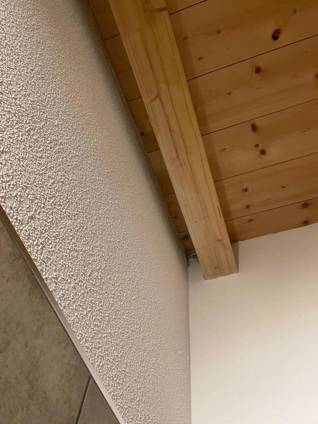

  •  Puitl
29.11.2024  (#10)
Wir habens mit nem Brett verschlossen

  •  Puitl
29.11.2024  (#12)
...und warum sollte es dort schimmeln? Hat der Dachstuhl keine Dämmung? 😊
Edit: eig. müsste das ganze auch in weiß machbar sein mit einer Gipskartonplatte welche dann halt gleich verputzt wird.
Den Abschluss zum Holz muss man dann halt sauber machen
