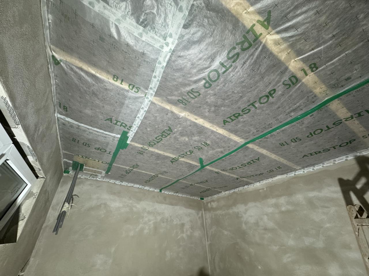

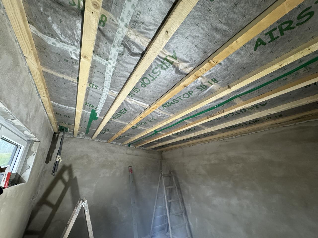

Schönen Abend,

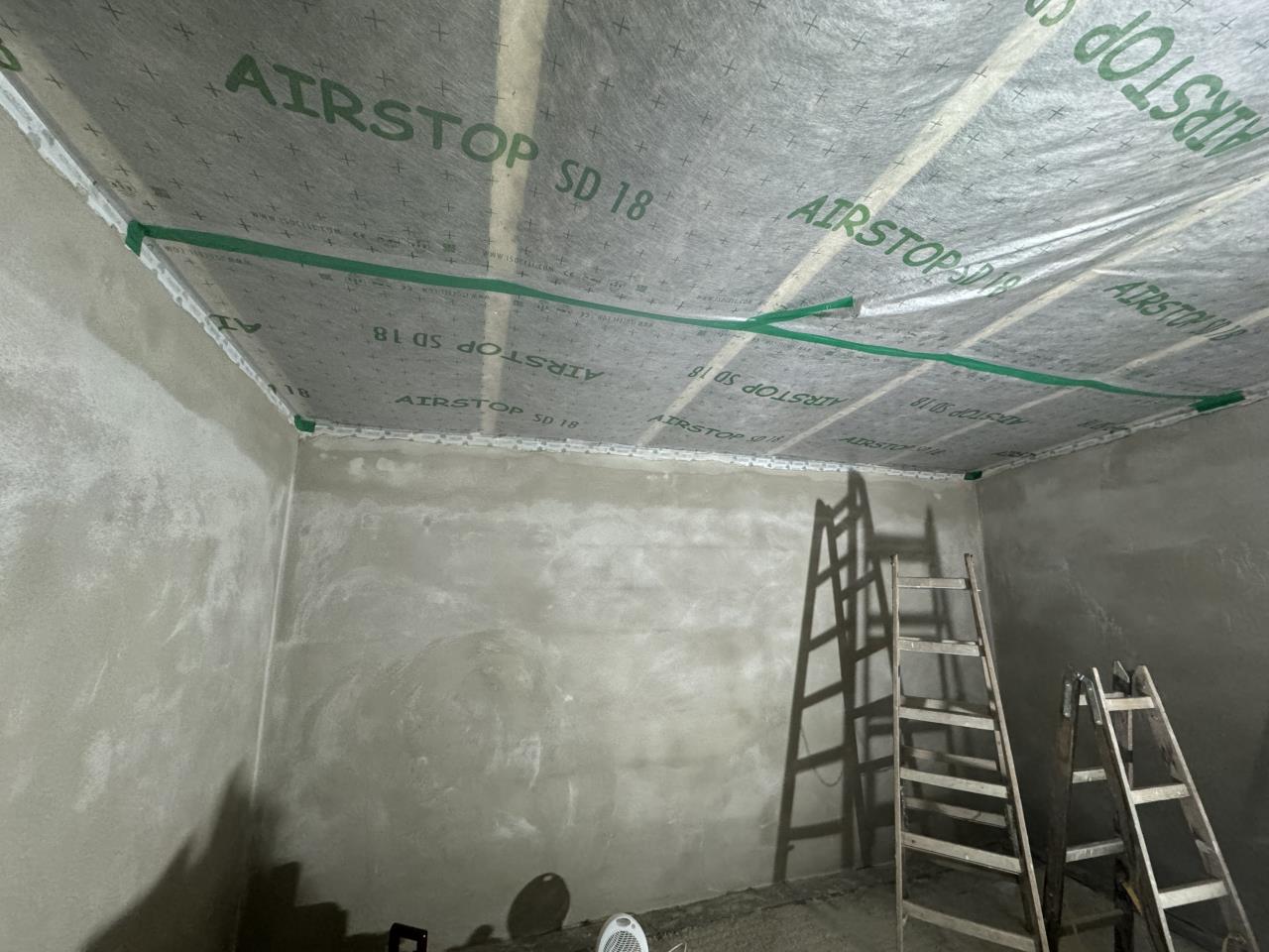

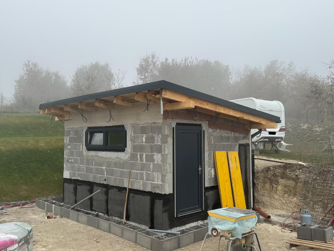

sind mit unserer Gartenhütte jetzt soweit, dass wir die Decke machen. Dampfbremse ist schon angebracht und Innenputz schon erledigt. Würden jetzt 5/8 er Staffeln anbringen und mit Rigips zumachen oder sollen wir lieber Gipsfaserplatten nehmen? OSB-Platten als Untersicht gefällt uns nicht🫣
2024/20241116129560.jpg
2024/20241116845200.jpg
Danke vorab,

Wir haben mit Gipskarton verkleidet, hält bis jetzt. Allerdings ohne Dampfbremse, weil ich sowas damals nicht gekannt habe 🫣

Aber schau, wenn bis heute alles in Ordnung ist. Unser Dach ist zusätzlich hinterlüftet.
2024/20241117803907.jpg
2024/20241117163186.jpg
  •  precision
18.11.2024  (#3)
Bei Platten ist allgemein wichtig, dass die Platten in gewissen Mindestabständen verschraubt werden (Gipskarton standardmässig 62,5cm; bei Anforderung an höherer Steifigkeit auch enger beinander).
5/8er Staffeln sind für meinen Geschmack sehr stark dimensioniert.
Ich hätte für diesen Anwendungszweck eher Alu-Hutprofile gewählt, die wenig Raumhöhe fressen (ca. 2cm soweit ich mich erinnere) aber sehr steif sind.
Holz kann natürlich noch arbeiten, aber wenn es gut verschraubt ist, wird sich das in Grenzen halten.

precision schrieb: Gipskarton standardmässig 62,5cm; bei Anforderung an höherer Steifigkeit auch enger beinander
Das hängt auch von der Stärke ab. Bei uns im Haus wird die Lattung für 12mm Platten ca 32cm Abstand haben. Wir wollten eigentlich 58cm Abstand haben, da hätten wir aber 18mm Platten gebraucht. Im Haus hat man aber vielleicht auch höhere Anforderungen. Da in der Hütte habe ich rund 60cm Abstand und ca 1-2mm Durchhang.

Die Staffeln sind übriggeblieben, deshalb hab ich die gleich verwendet. Raumhöhe hab ich trotzdem an der niedrigsten Stelle 2,40m. 4,5x 80er Schrauben in jeden Sparren sollte ausreichend sein 🙏🏻. Sparrenabstand sind ca. 78cm.

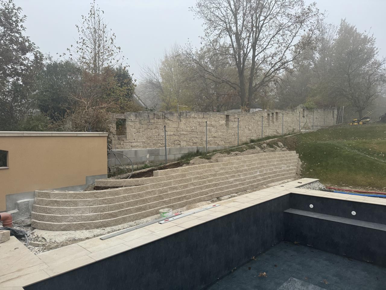

2024/20241118795732.jpg
Nebenbei bin ich bei den 400 Böschungssteinen
2024/20241118402903.jpg

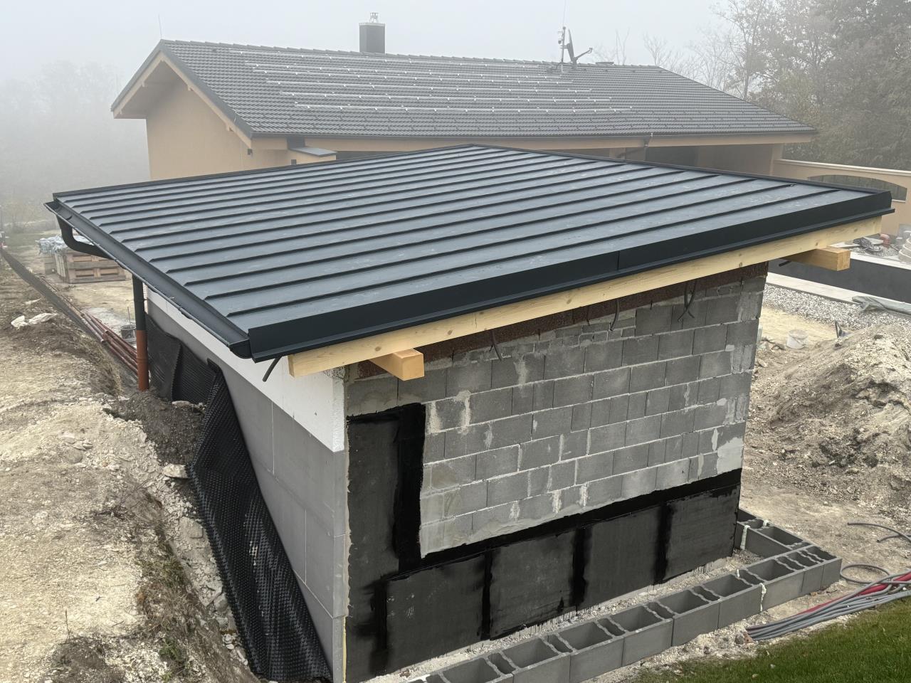

Wunderbare Hütte aber leider ist die Noppenfolie wieder einmal falsch herum verlegt.
  •  Ricardo
19.11.2024  (#15)
Stimmt, wurde schon behoben 😂

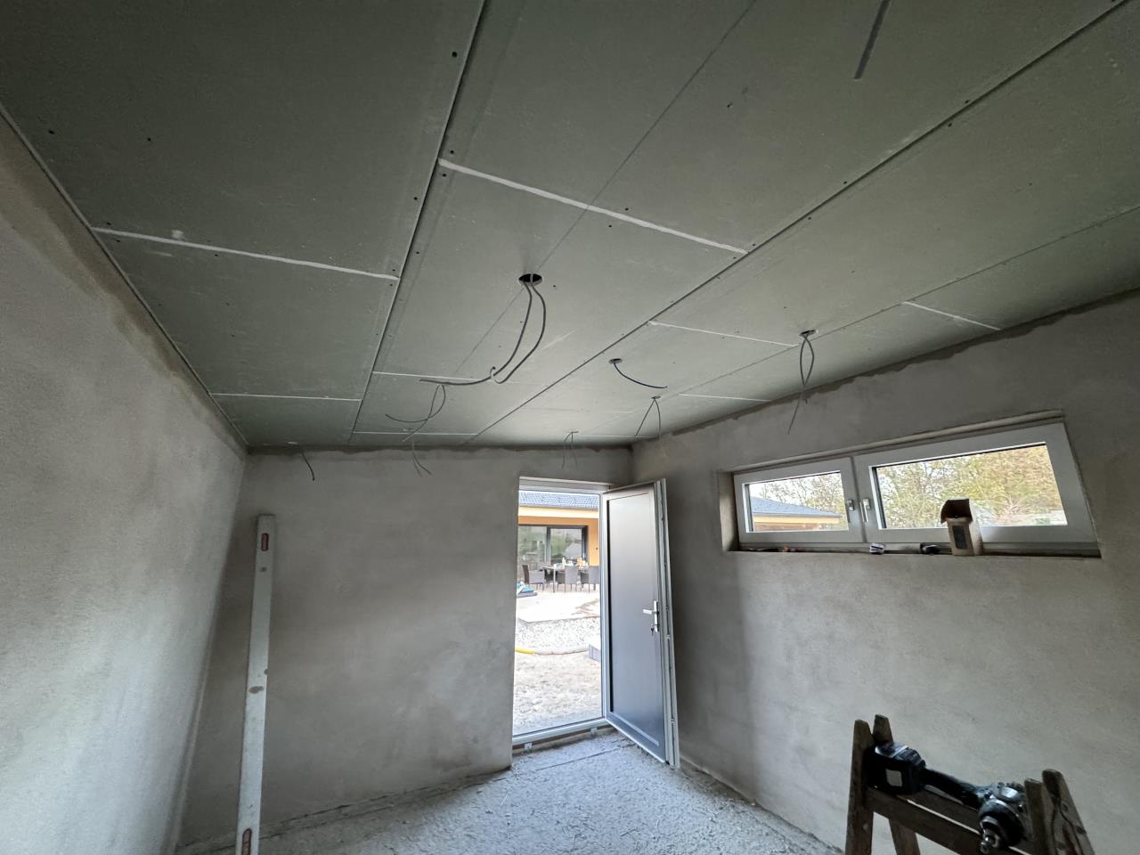

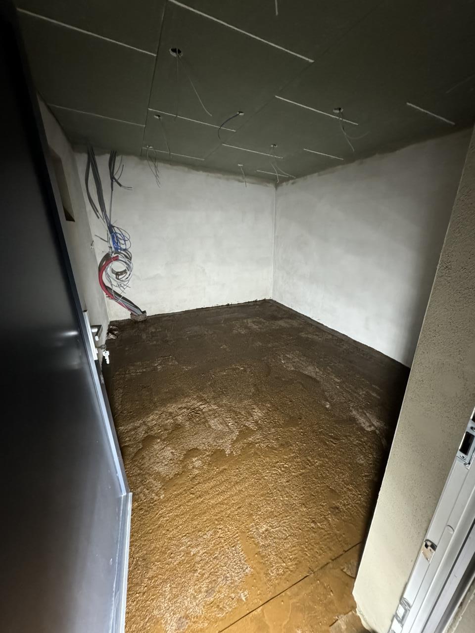

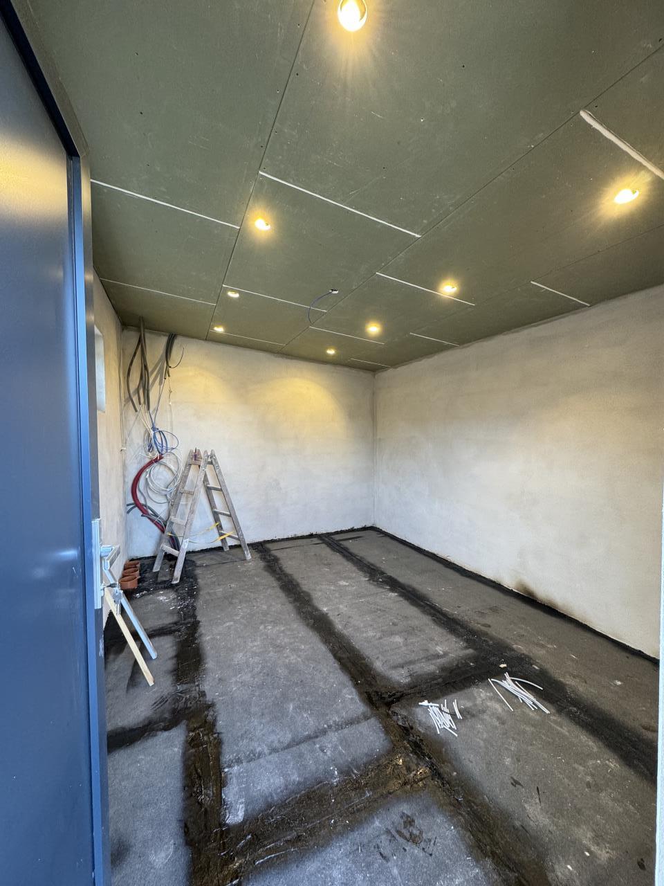

23.11.2024  (#21)

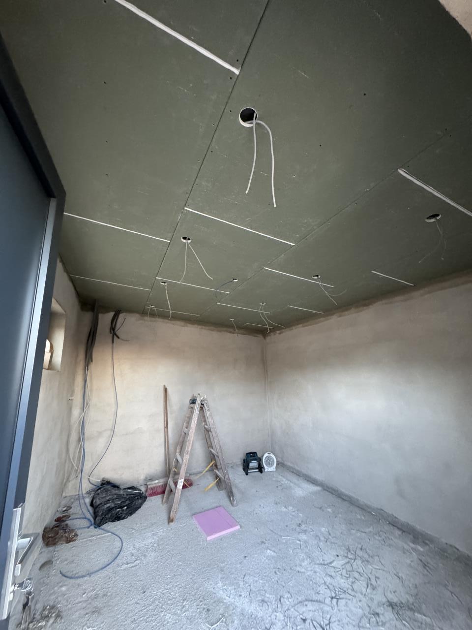

Update:
Rigips-Decke erledigt.
2024/20241123118972.jpg
2024/20241123144221.jpg

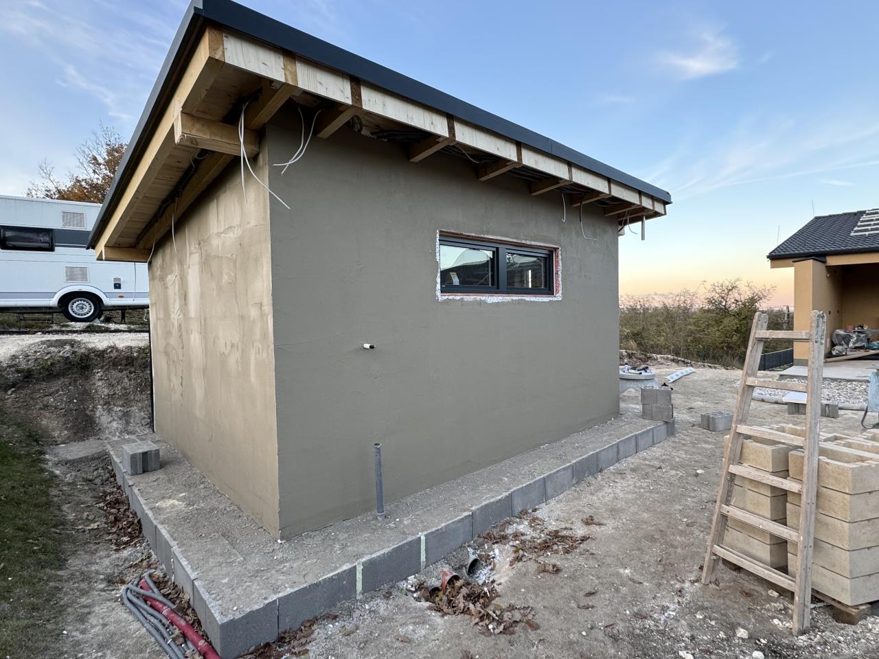

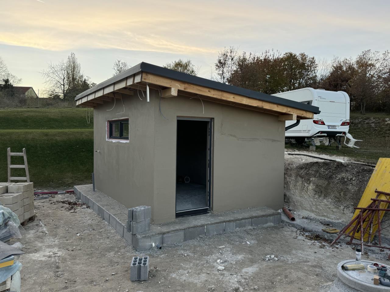

Außen betoniert und Fassade angefangen:
2024/20241123588151.jpg
2024/20241123425277.jpg
2024/2024112477725.jpg
2024/20241124798277.jpg
