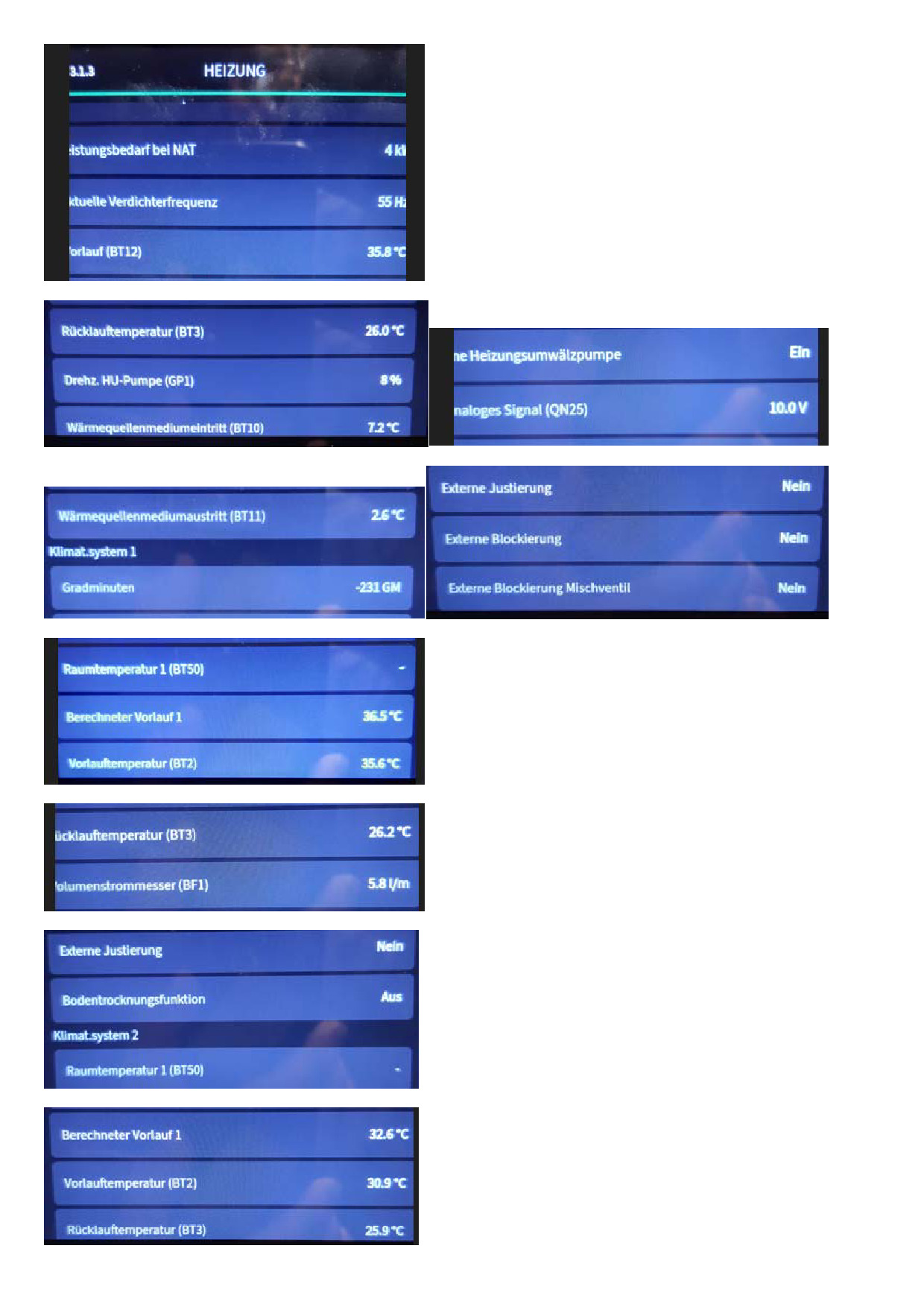

hegoss schrieb: Jetzt wird es aber nicht mehr warm, insbesondere die Heizkörper.
Was sagt denn 3.1.3 dazu?

Heizung 3.1.3 im Anhang

Hast du beim Heizkurve einstellen auch die richtigen Kreise wieder erhöht, nicht dass du vertauscht hast.
Hast du Einzelraumregelung? 5,8ltr/min sind sehr wenig.
Wie sieht deine Anlagenhydraulik aus?
Heizkörper gleiten und FBH FBH [Fußbodenheizung] beigemischt wäre das Optimale

Einzelraumregelung gibt es nicht (verschiedene Gründe, wie 2 Räume über offene Treppe verbunden davon 1xFBH, 1xHk, weitere 2 Räume mit Durchgang aber 2 getrennte FBH FBH [Fußbodenheizung] Kreise, bei FBH FBH [Fußbodenheizung] halt ich es wegen der Trägheit eh für nicht so sinnvoll), also ausschließlich über Aussentemp. ohne Absenkung
Die WP WP [Wärmepumpe] versorgt den Heizkörperkreis und den Mischer für die FBH FBH [Fußbodenheizung] mit der VL VL [Vorlauf] temp. entsprechend Witterung.
Heizkörper werden teilweise zugedreht.
Wodurch wird der Volumenstrom festgelegt ? Kann man den ändern bzw. einstellen ?
Unter 3.1.3. steht auch Leistungebdarf bei NAT mit 4 kW. Wird das eingestellt, das wäre mir etwas zu wenig.
Die geplanten VL VL [Vorlauf] Temp. am FB Heizkreisverteiler stimmen, gefühlsmäßig würde ich sagen, das der Durchfluss aber zu gering/langsam ist.
Bei den Heizkörpern kann ich es nicht genau messen,, da ist der Durchfluss auf jeden Fall zu gering.
Im April hat ss bei ähnlichen Temp. aber schon funktioniert.
Was ich zumindest ändern kann, ist die Leistung der Pumpe am Mischer (Auto oder 3 Stufen).

Da hast du dein Problem, Heizkörper zu drehen.
Die WP WP [Wärmepumpe] liefert gleiten dem Heizkörperkreis, da hier höhere Temps nach Heizkurve benötigt werden, im Regelfall. Der Mischer schließt den VL VL [Vorlauf] ab bei der FBH FBH [Fußbodenheizung] weil die genug hat und läuft fast im eigenen Kreis.
Wenn das passiert würgt du den Volumenstrom ab. Versuch hier mal den Heizkörperkreis so von der Heizkurve ein zu stellen dass du die Thermostate nicht brauchst.

habe die HU Pumpe von Auto (lief bei 8%) auf Manuell erst 80%, jetzt 40% gestellt. Damit werden die Heizkörper gut warm und die VL VL [Vorlauf]/RL Spreizung ist geringer und der Volumendurchfluss deutlich größer.
Damit scheint es erst mal gut zu funktionieren.
Ich verstehe die Einstellung der Pumpenleistung so, das der eingestellte Wert der Mindestwert ist und ggfls. auch auf 100% hochgefahren wird. (im Menü steht gewählter Wert und max. Wert)
