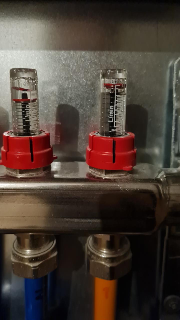

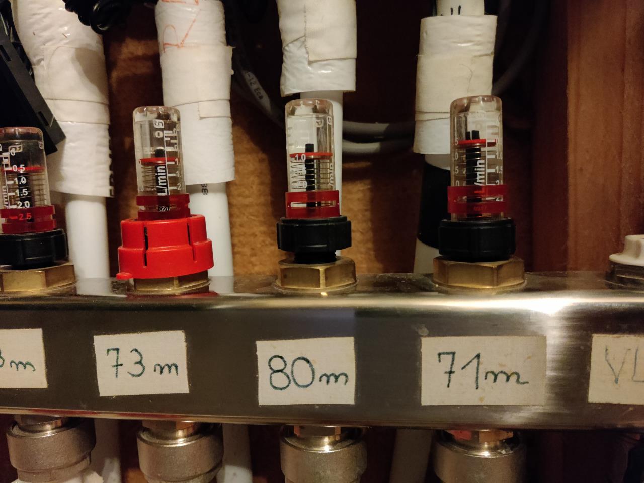

2024/2024111428828.jpg

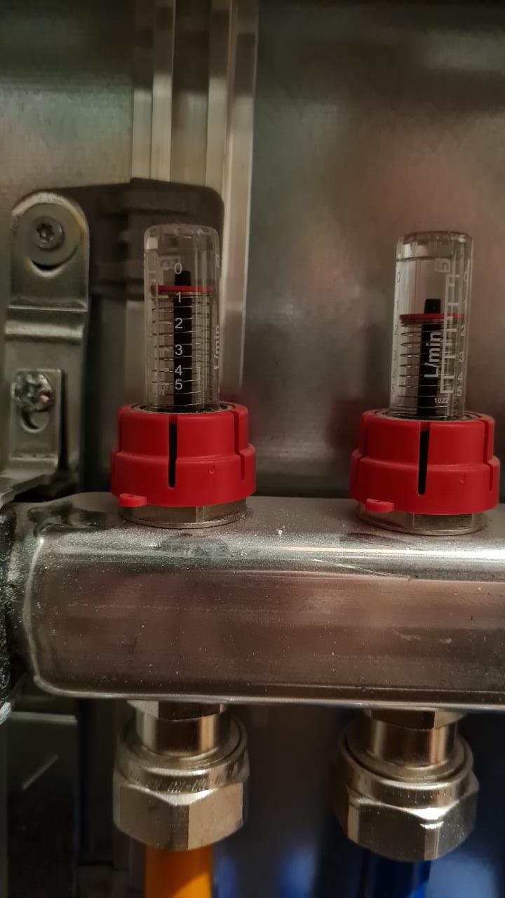

Die beiden folgenden Fotos entstanden bei 100 %, BF1 24,8l/m.
2024/20241114268115.jpg
2024/20241114696194.jpg

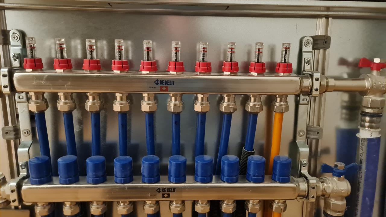

Was mir gerade auffällt: Die beiden Wandheizungskreise scheinen nicht geöffnet zu sein. Drehe ich dazu einfach die jeweiligen blauen Kappen ganz auf?

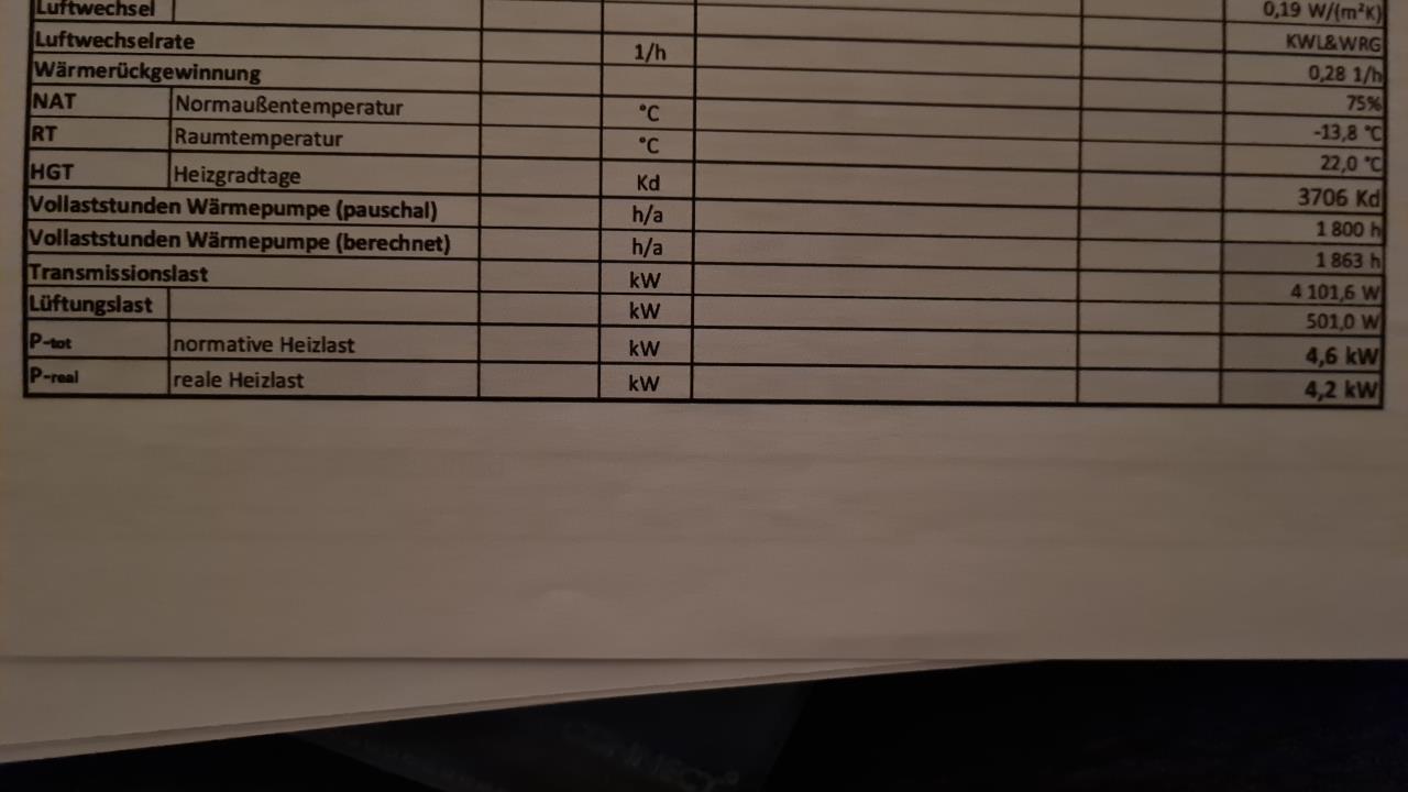

Das hier habe ich in den Unterlagen gefunden:
2024/20241114136332.jpg
Soll ich also nun 4,6 eingeben bei 7.1.6.3 "Manuell gewählten Leistung bei NAT"?

Lalo schrieb: Die FBH FBH [Fußbodenheizung] wurde von Arne und Helga geplant.
sieht man! alle flowmeter auf einem level 😍
dann können wir diese kapitel auch schon abhaken.
Lalo schrieb: Ich weiß nicht, ob ein Rückschlagventil verbaut ist...
die hydraulik ist  1a, da kannste locker auf 20% runter.
Lalo schrieb: Die beiden Wandheizungskreise scheinen nicht geöffnet zu sein. Drehe ich dazu einfach die jeweiligen blauen Kappen ganz auf?
hätte ich jetzt auch angemerkt.
kommt drauf an wo die abgedreht sind.
blau sind die rückläufe und können geschlossen sein. dann aufdrehen.
rot ist vorlauf und kann den durchfluss einstellen und auch ganz abdrehen.
da kann man diesen roten verdrehschutz nach oben abklipsen.
da drunter siehst du dann die schwarze "mutter" (geriffelter kunststoffring).
wenn die offen sind, sind so 4mm abstand zwischen mutter und dem unteren teil.
einfach mit einem der anderen kreise vergleichen.

Lalo schrieb: Soll ich also nun 4,6 eingeben bei 7.1.6.3 "Manuell gewählten Leistung bei NAT"?
hast du eine 16kW maschine? ne, oder?
wie kamst du auf die 16 oben?
eigentlich muss man da garnix einstellen, nur wenn man manuell anpassen will.
kannst mal 5kW nehmen.
wenn ich die funktion richtig in erinnerung habe, könnte die aber mit in die pumpensteuerung eingreifen.
also nochmal gefragt: war da 16kW eingetragen?
also nochmal gefragt: war da 16kW eingetragen?.
Nein, eine 6er. Die 16 kW waren so eingestellt, da habe ich nichts gemacht.

Ich kann die blauen Kappen alle noch weiter aufdrehen, sind nicht auf Anschlag augedreht. Soll ich das machen?

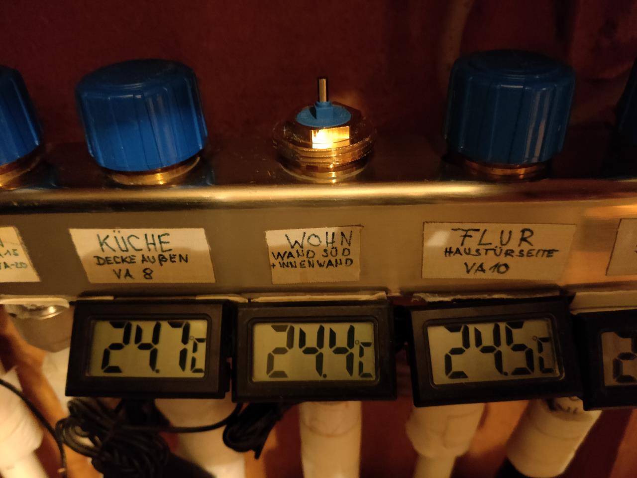

2024/20241114240844.jpg
Mehr Durchfluss bekomme ich nicht hin bei der Wandheizung...
2024/20241114118832.jpg
Beim anderen HKV tut sich bei der Wandheizung gar nichts.
Die blaue Kappe kann ich ewig aufdrehen, kein Anschlag möglich.

Vielleicht ist noch Luft in den WH WH [Wandheizung]-Kreisen. Das war bei mir die Ursache für wenig Durchfluß.
  •  Lalo
14.11.2024  (#16)
Du meinst, in den Wandheizungskreisen könnte Luft drinnen sein und deshalb tut sich nichts am Durchfluss?

möglich, aber erstmal kontrollieren, ob alles auf ist:
die blauen sind teilweise nur lose drauf. drunter ist ein pin. wenn der blaue fest drauf ist, wird der pin gedrückt.
das blaue um den pin kann man zwar teilweise auch noch einstellen, ist aber meist offen.
2024/20241114923222.jpg
rechts zugedrehter flowmeter, mitte offen , links ist der rote clip noch drauf (ganz links ignorieren)
2024/20241114211850.jpg
Lalo schrieb: Ja, wir wohnen im Haus. Hatten Heizkurve 2, Verschiebung +2, habe ich heute früh aber auf +1 runtergestellt.
kennst dich ja schon bisschen aus. wenn es morgen kühler wird, wegen geringerer pumpe, wieder auf 2+2.

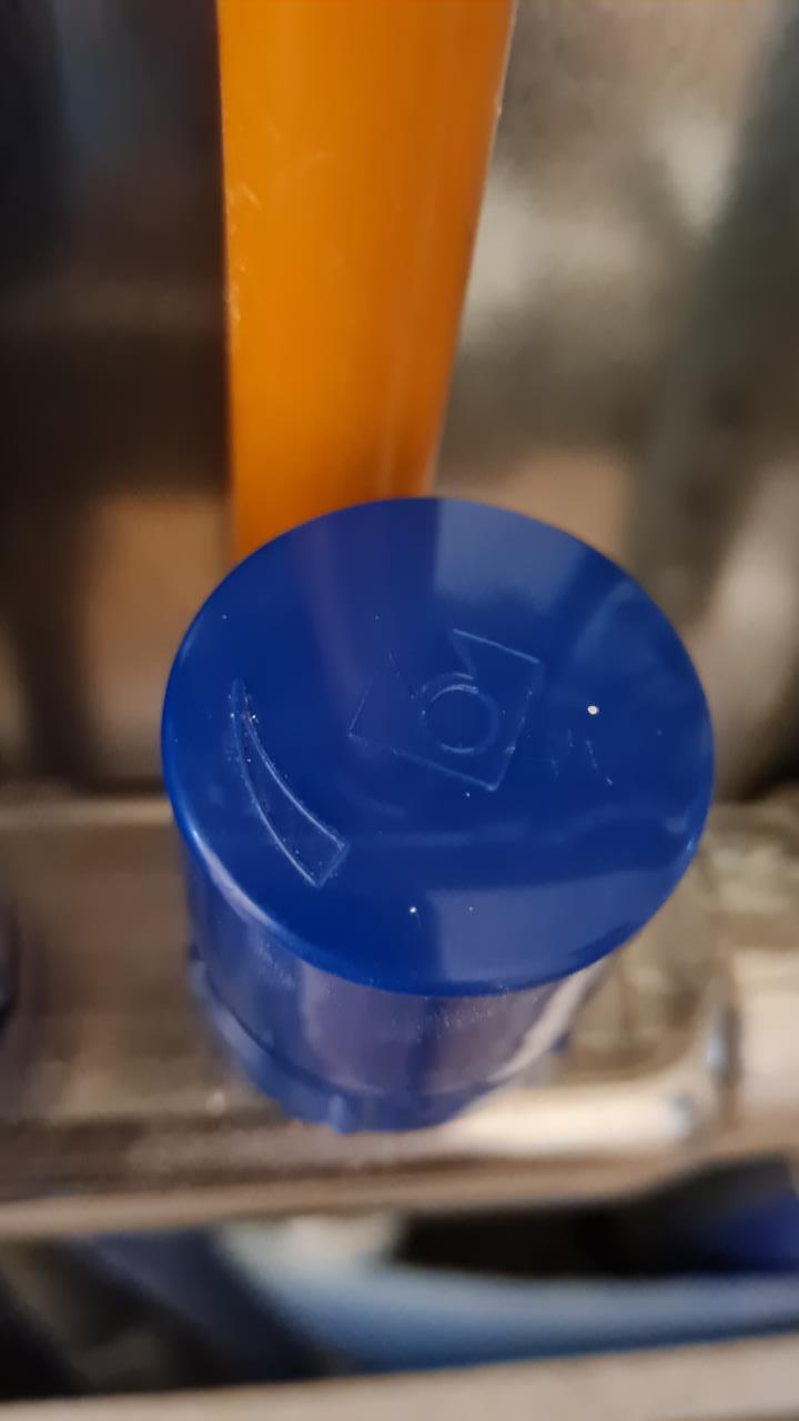

2024/20241115547654.jpg
  •  cacer
15.11.2024  (#20)
die kenn ich so zwar nicht, aber steht doch drauf ;)
richtung breite seite von dem pfeil, wie man auch ne flasche aufdreht.
ob sich da noch eine voreinstellung drunter versteckt, weiß ich nicht, vermute aber bei der gesamten auslegung, daß alle grundeinstellungen offen sind.
probier halt mal einen der anderen kreise zu zudrehen, dann merkst du direkt was passieren müsste.
Ja, so weit rechts bei mir eh grad noch... 🙃
Nur, ich drehe ewig nach links und kann auch ewig nach rechts drehen...
