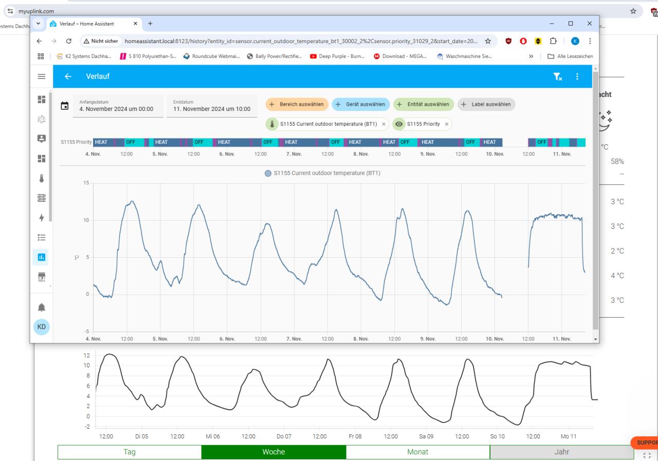

Hallo! Heute früh war es mir zu kalt im Haus. Ich habe mir im Home-Assistant die Graphen (Priority) angeschaut und bin drauf gekommen, dass die Heizung letzte Nacht nicht gelaufen ist. Auf der Suche nach der Ursache fiel mir die Außentemperatur auf. Gestern war es den ganze Tag neblig und kalt, die Temperatur kam nicht über 3°. Trotzdem zeigt der BT1 10° an. Weiter ist mir aufgefallen, dass ich im HA (nur) für die Wärmpepumpe eine Lücke für die Daten habe, in myuplink sind jedoch Daten vorhanden.
Um 7:15 habe ich dann die WP WP [Wärmepumpe] umgestellt auf manuelles heizen umgestellt. Dann fiel plötzlich die Außentemperatur auf realistische 3°. Mittlerweile habe ich wieder auf automatisches heizen umgestellt, aber sie heizt immer noch nicht.
Kennt jemand dieses Verhalten/Problem? Mir kommt das eher wie ein Softwareproblem vor als ein Problem mit dem Außentemperatursensor. Was meint ihr?

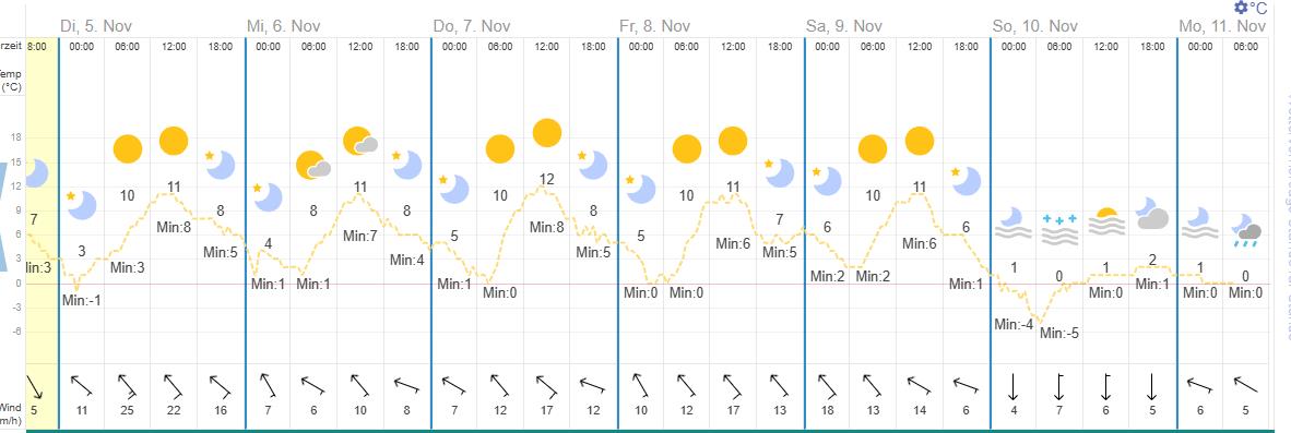

So war die wirkliche Temperatur (c) timeanddate.de

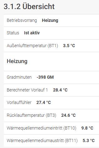

Die Wettersteuerung ist nicht aktiv, bzw habe ich kein Menü 3.1.11.36. Mittlerweile heizt die WP WP [Wärmepumpe] wieder. Ich vermute es hat etwas gedauert bis auch die "Mittlere Temperatur" wieder gesunken ist. Der Vorlauf ist jetzt bei 27°. Die Heizkurve ist "ganz normal", also nichts selbst eingestellt. Für mich sieht alles normal aus, außer, dass die WP WP [Wärmepumpe] aus irgendeinen Grund geglaubt hat, dass die Außentemperatur 10° war und darum nicht geheizt hat.
2024/2024111144517.png

Du kannst Die Heizkurve direkt am Gerät einsehen. Dort kannst Du prüfen, welche Vorlauftemperatur bei 10 Grad oder 3.5 Grad angesteuert werden sollte.
Wenn es jetzt erst einmal geht, sieht es tatsächlich nach einem temporären Problem mit dem Temperatusensor aus. Das würde ich im Auge behalten.
