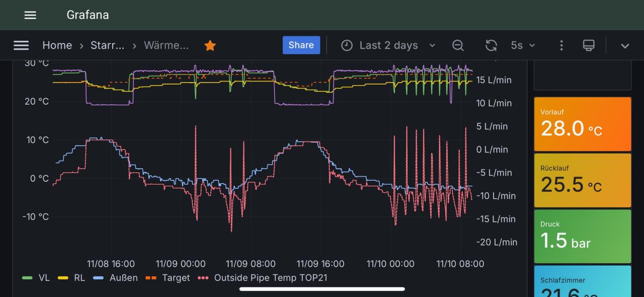

  •  Balu88
11.11.2024  (#3)
2024/20241111436657.jpg
Auch meine erste Saison mit der Panasonic Aquarea L 7kW, sehr ungewohnt die "Hacker" im Trend!
An den nebeligen Tagen hat man das in den Morgenstunden leider, im Haus fühlt man e nix davon, hab mich nur geschreckt als ich in der Früh punktuell nur 19°C am VL VL [Vorlauf] hatte, aber er nimmt die Energie aus dem Estrich und schickt die kurz retour ins Außengerät soweit ich das so lesen kann 😅
Im Schnitt bin ich bei 6 Abtauungen / 24h, wird sicher noch mehr werden.
Wie häufig bei dir, @JuergenAusWels ?

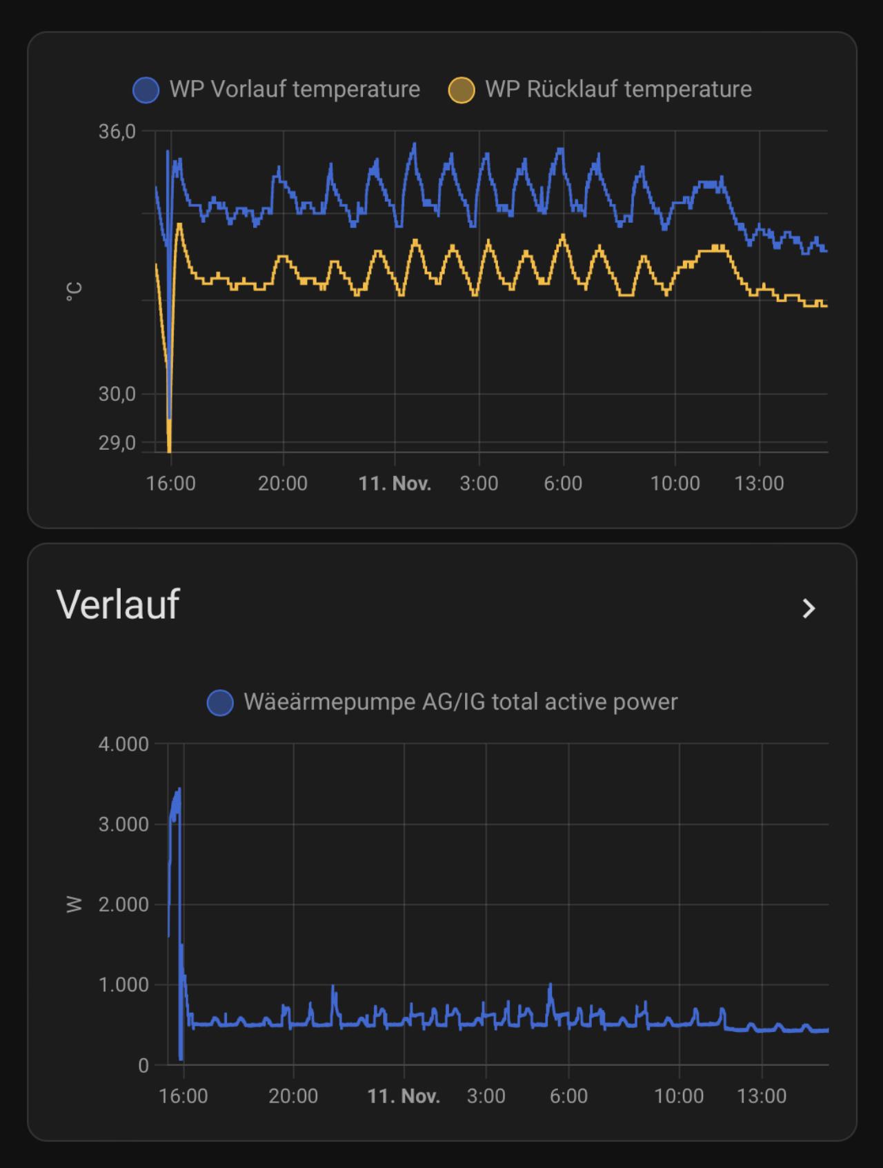

Der Zacken nach oben und unten ist die Warmwasserbereitung 1x täglich.
Wo wird hier abgetaut?
Ich sehe ausserdem vom Büro aufs Aussengerät und Eis war da bis heute noch nicht.🧐
2024/20241111125279.jpg

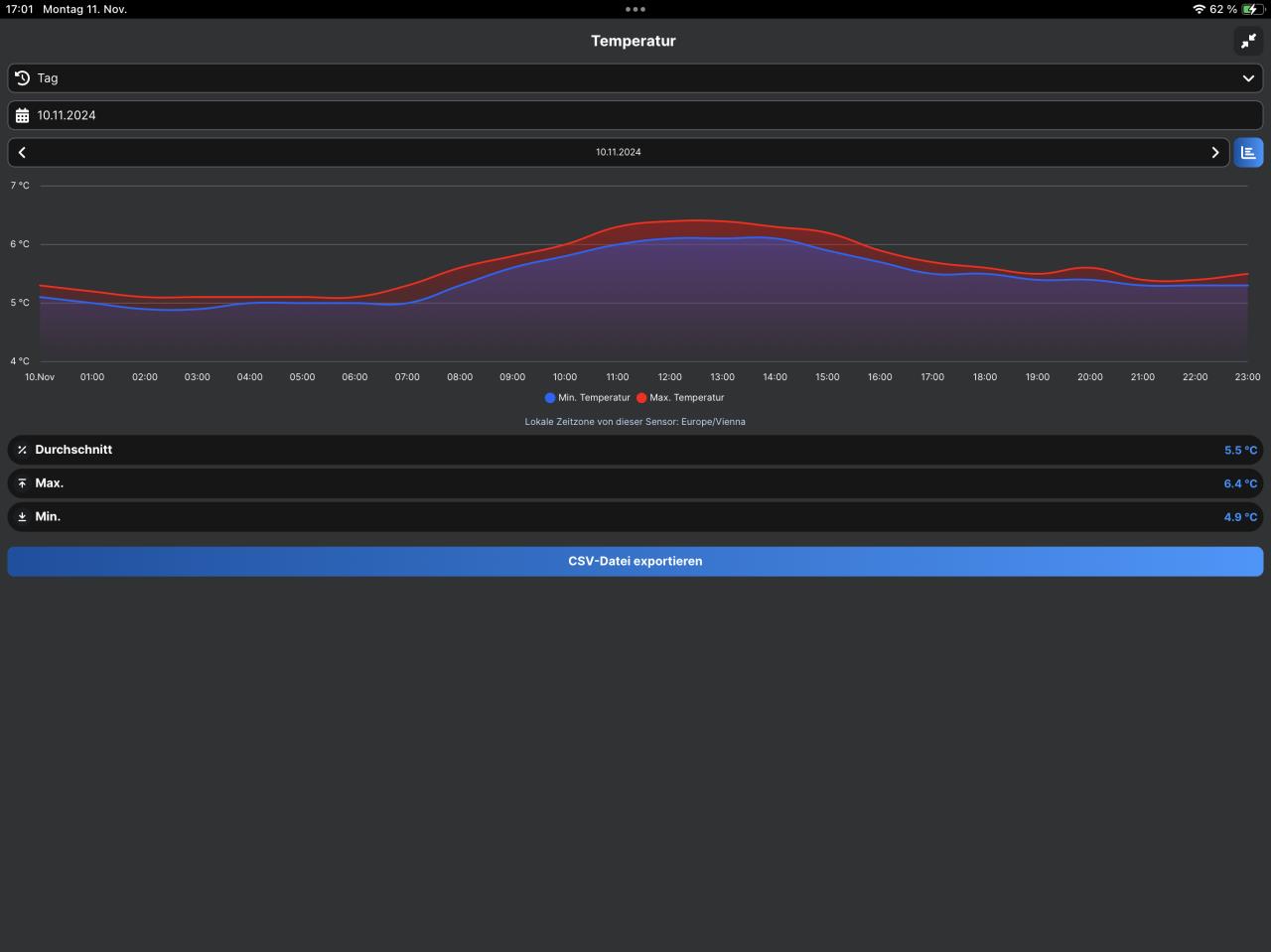

  •  hengst041
11.11.2024  (#7)
Dazu würde man dann noch die Aussentempertur benötigen.
Aber um 16Uhr hattest wohl eine Abtauung

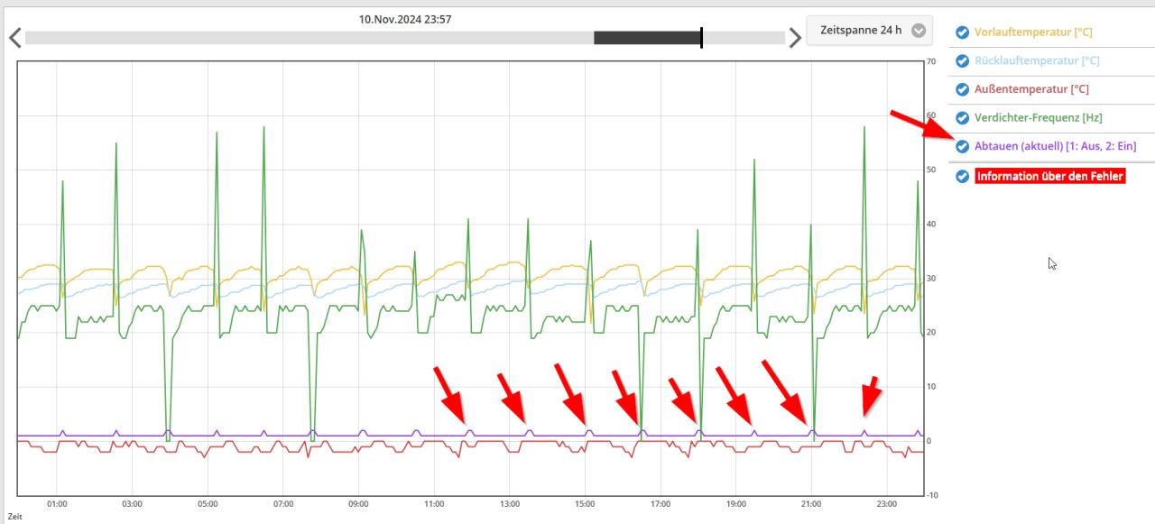

  •  ASCO
11.11.2024  (#8)
2024/20241111395237.png
Bitte, gerne.
Aber die Spitzen mit über 3Kwh, bei denen danach die VL VL [Vorlauf] Temperatur abfällt, kann ich zu 100% der Warmwasserbereitung zuordnen.
Da werden 500l um 10° aufgeheizt, das lässt sich auch mit den dann steigenden Speichertemperaturen nachvollziehen.
  •  hengst041
11.11.2024  (#9)
ok ist klar. bei dir ist es um 5 grad wärmer als bei mir.
gestern hatte ich solche temperaturen, da hatte ich auch keine einzige abtauung.
heute ist es um 5 grad kälter und nebelig, da habe ich einige.

  •  JuergenAusWels
11.11.2024  (#11)
17x Abtauvorgänge in 24 Stunden ...😒
2024/20241111982706.png
PS: Was mich beruhigt ist, das ich vor der " Nebelsuppenzeit " vor 3 Wochen oder so, auch mit einem Takt 24 Stunden durchfahren konnte ....
Mal schauen was der Winter noch bringt
=> Haus ist schön warm 🌞
=> Wenig Stromverbrauch 😀
