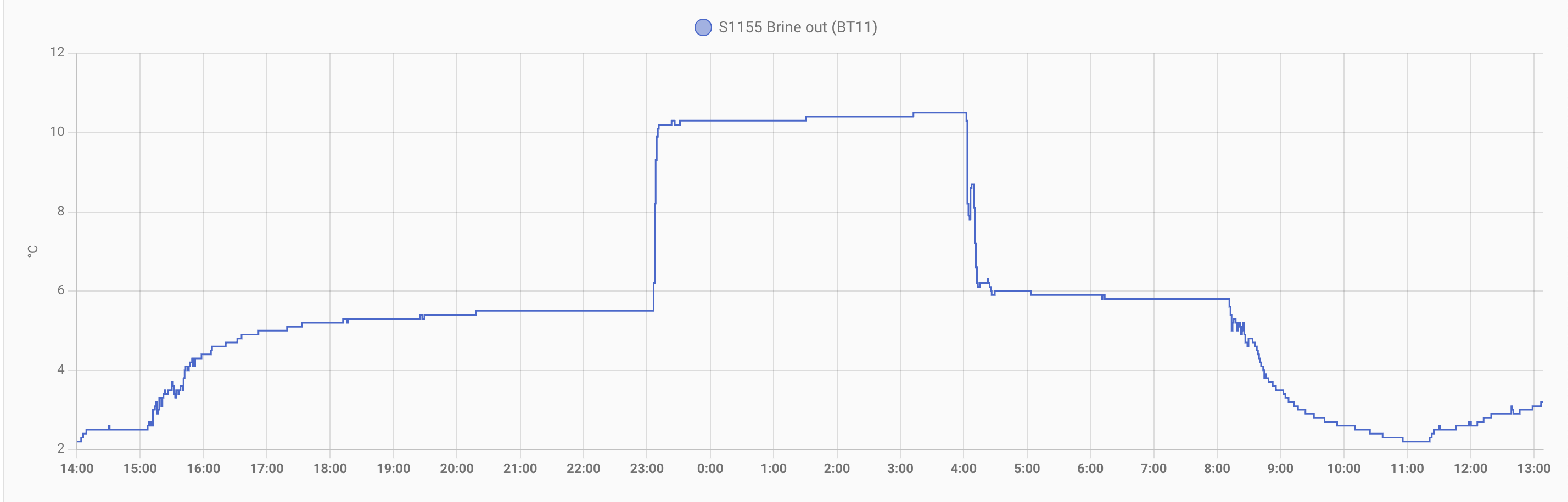

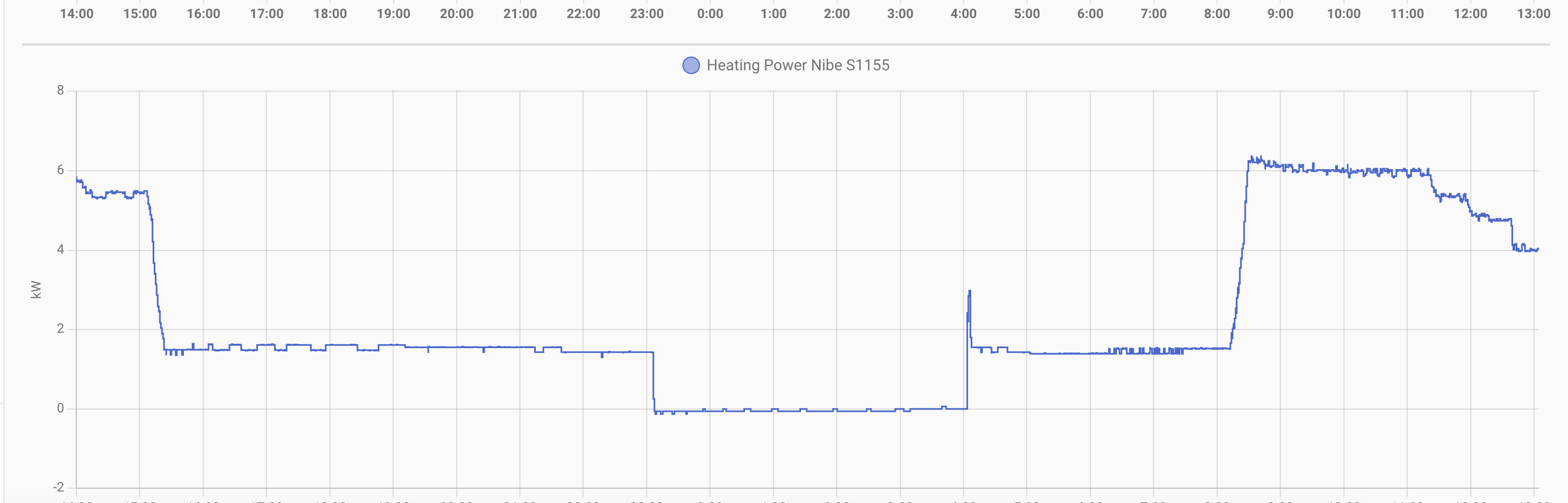

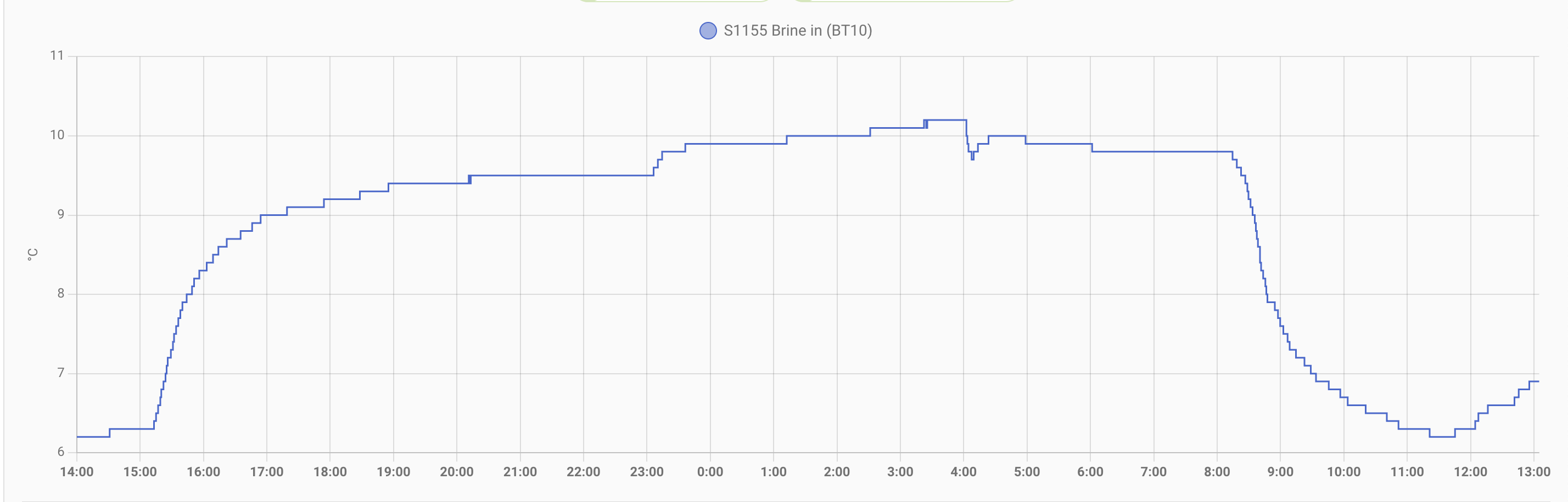

kurze Frage: Habe vor einem Jahr einen RGK RGK [Ringgrabenkollektor] angelegt, mit 400m DN40, sehr schottriger Boden. Der Graben ist ca 100m lang und etwa 2m tief. Der Baggerfahrer hat den Graben beim Zumachen nicht bzw. nur sehr schwach verdichtet weil er Sorge hatte das Rohr zu beschädigen. Man sieht jetzt auch schon recht schön, dass der Boden im Grabenbereich zwischen 20-30 cm nachgessesn ist. Zuleitung ist an und für sich thermisch entkoppelt.
Was mir nun auffällt ist, das die Soleeingangstemperatur unter Last deutlich absinkt. Mich würde interessieren ob das bei euch auch ähnlich ist?

Diese Absinken führt entsprechend auch dazu, dass der COP unter Last deutlich abfällt (von etwa 7.5-8 bei 20 Hz auf etwa 5 bei 80 Hz). Mir ist natürlich bewusst dass der COP der S1155 unter Last so oder so etwas leidet.
Vorlauf liegt bei mir dank einiger Wandheizungen und sehr hoher Durchflüsse bei 23 (20Hz) bis 27 (80Hz)°C
