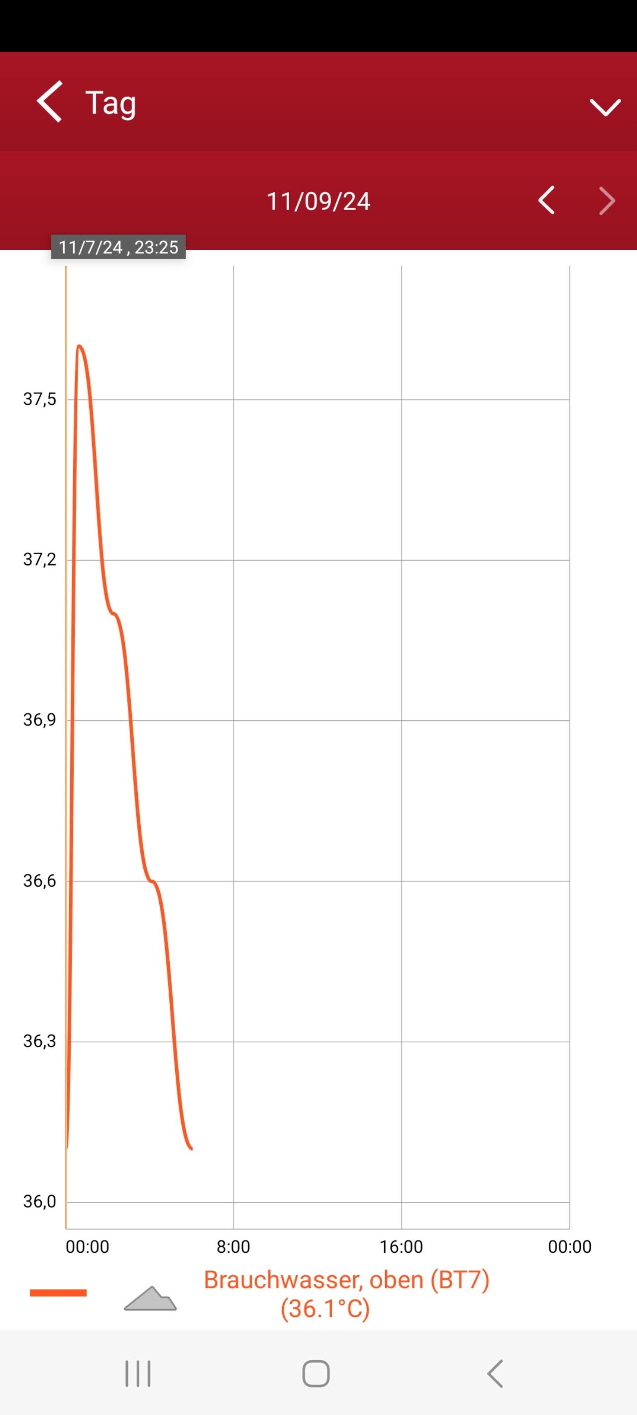

Hallo, bin ganz neu mit myUplink konfrontiert...
Gibt es immer wieder mal ein paar Fehler bei der Anzeige?
Hier zum Beispiel:
Woher kommen die Daten vom 7.11. 23:25 bei der Tagesansicht vom 9.11.?
2024/20241109980467.jpg
Danke, Lalo

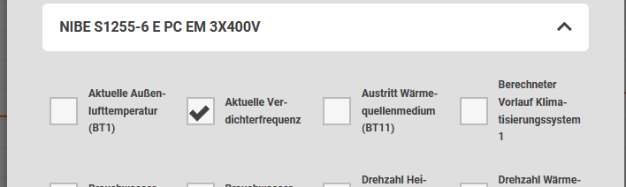

Habe seit kurzem das Problem, dass man verschiedene Parameter (zB Verdichterleistung) im Verlauf nicht mehr auswählen kann.
Generell hat es früher mehrere Auswahlmöglichkeiten im Verlauf gegeben, (Jahresübersicht Wärmequellen Eintritt/Austritt etc.)
Hat es da ein Update gegeben?
  •  earos
20.11.2024  (#2)
Also bei mir funktioniert das noch:
2024/2024112065586.png
Ist eventuell dein Premium-Abo abgelaufen?
20.11.2024  (#3)
Premium History bietet nicht nur den Blick weiter zurück, sondern auch mehr Parameter.
  •  galantus
21.11.2024  (#4)
Danke für den Tipp.
Ist tatsächlich mein Abo abgelaufen.
