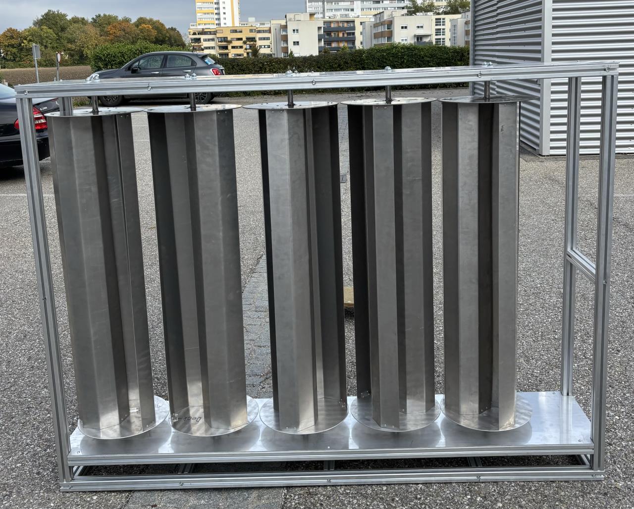

Ich habe mit meinem Teampartner die Diplomarbeit Windwand. 5 stehende Rotoren (1,3m hoch) welche über einen Kettenantrieb und dann einen Generator ins Netz speisen sollen.
Wir wollen maximal 800W einspeisen.

Wir sind schon länger auf der Suche nach einem Generator und unser niedriges Budget macht uns zusätzlich zu schaffen( 200€).
Würde mich freuen wenn mir jemand helfen könnte.

Als Generator eignen sich BLDC Motoren aus dem Modellbaubereich, denke ich. Ein Wechselrichter bei dem Budget wird schwierig. Vielleicht könnt ihr das als DC-Inselanlage fahren?
800W werdet ihr sehr wahrscheinlich nicht hinbekommen, aber es ist ja ein Forschungsprojekt, wenn ich das richtig verstehe.
Statt Ketten wären Zahnriemen wahrscheinlich günstiger und effizienter. Oder gleich direkt per Getriebe auf einen Generator pro Rotor.

Die 200€ sind jez nur für den Generator. Mit Wechselrichter und etc. können wir dann schon darüber kommen mit dem Budget.
Für einen Generator pro Rotor haben wir leider keine passenden gefunden, welche isn budget passen.
Und unter den Rotoren sind schon Zahnräder für einen Kettenantrieb angebracht.

Was glaubst du nochmal was das an Leistung bringt?
Ich tippe auf 20-50 Watt.

Kommt immer auf die Windgeschwindigkeit an 😉
Aber mit dieser Information kann man den (die) Generator(en) vielleicht entsprechend dimensionieren und kommt dann mit 10€ pro Stück aus.

Bei der zu erwartenden Leistung sollte ein Fahrraddynamo für ein paar Euro genügen emoji
12.11.2024  (#7)
Nabendynamo oder so vielleicht eh.
