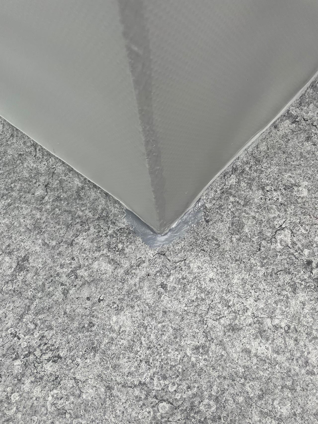

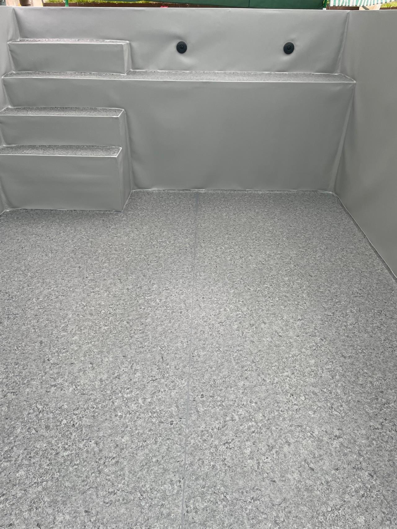

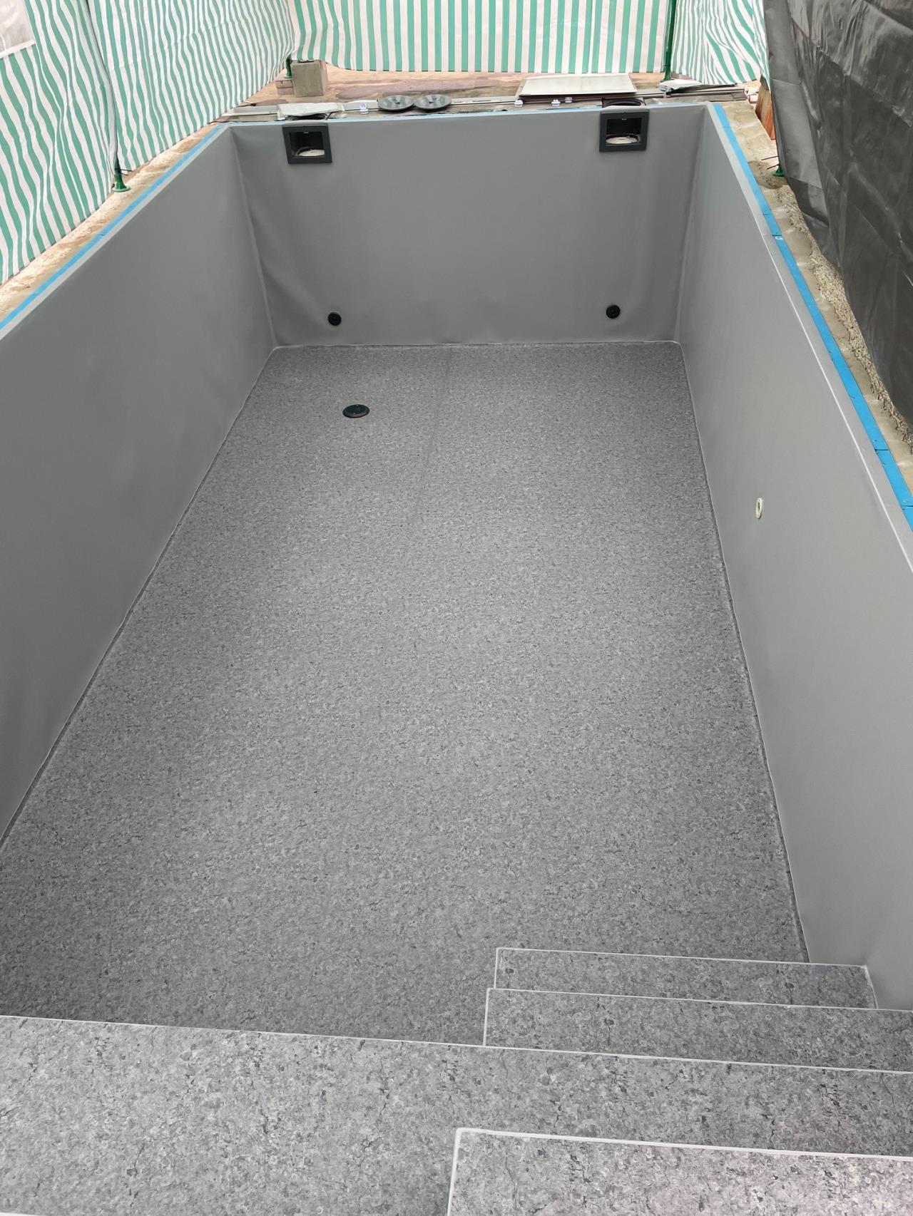

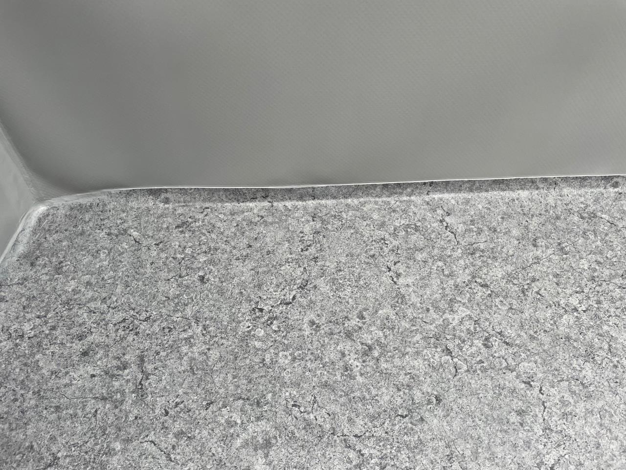

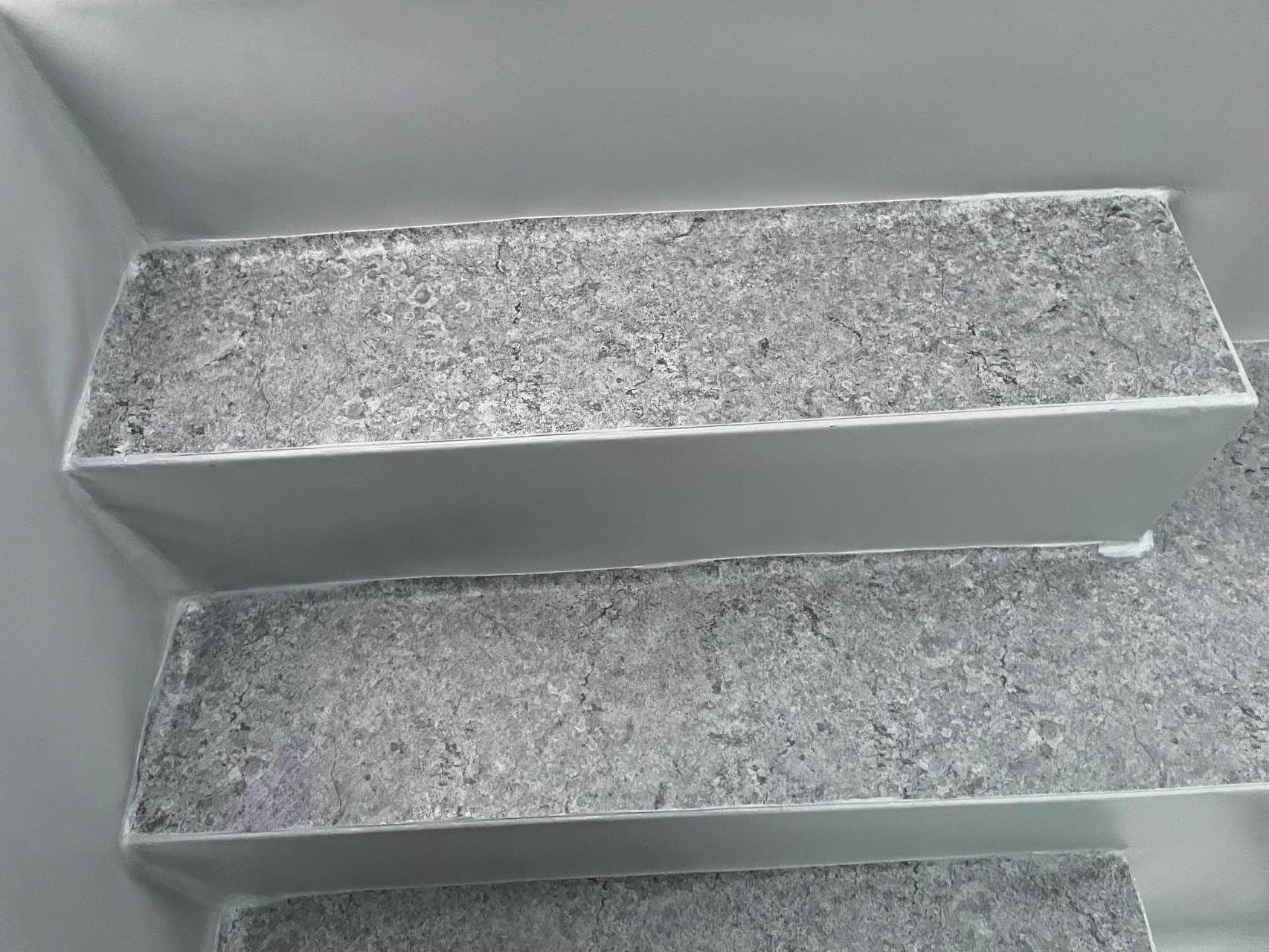

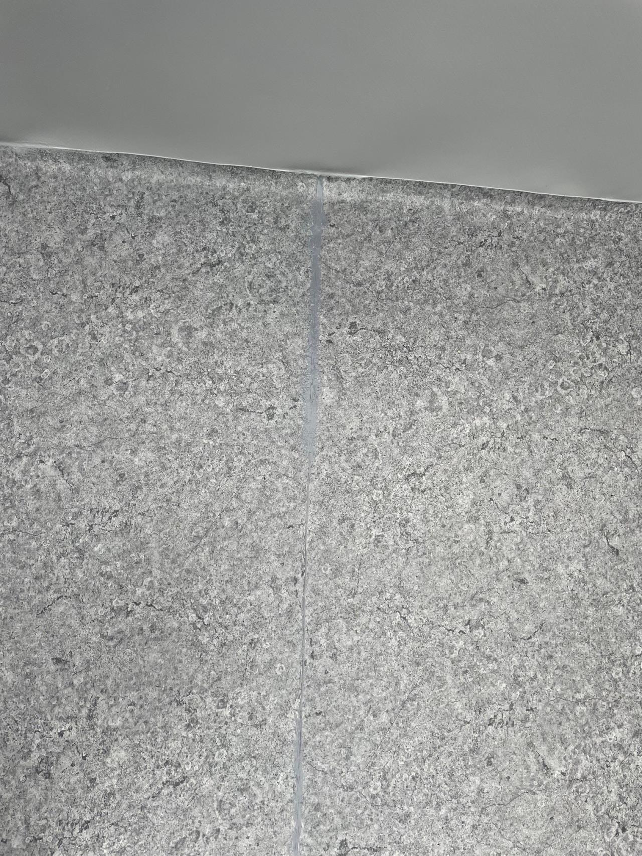

bei mir wird gerade die Folie verlegt (2 unterschiedliche Folien, Hellgrau an den Wänden und "Prestige Touch" an den horizontalen Flächen).
Jetzt ist der Poolbauer zwar noch nicht fertig aber irgendwie kommt mir das "unsauber/unschön" vor.
Könnt ihr mir da euren Input geben, ob das so normal ist? Ich meine das kostet ja auch ganz schön was...

4.11.2024  (#1)
tut mir leid, wenn ich das so sag, aber das ist wirklich häßlich verlegt.
wir haben an rand und am boden zwar die gleiche farbe, aber so stellen gibts da nirgends.
ich würd ihn da unbedingt nochmal drauf ansprechen, weil du ärgerst dich sonst ewig.

Ich finds auch schlampig gearbeitet
Wer hat euch den Untergrund gemacht (Netzen, Spachteln)? Hiervon ist nämlich auch viel abhängig, ob es ein sauberes Endergebnis wird.

Hy und danke für die raschen Antworten... Also es geht mir hier eigentlich nur um die Übergänge und die bereits jetzt sichtbaren Stellen, die unschön aussehen! Heute Abend sehe ich den Boden auch und er hat es als "fertig" gemeldet, dann sehe ich quasi alles und stelle morgen auch noch Fotos rein. Ende der Woche kommt der Chef persönlich zu Endabnahme und da zeige ich ihm dann alles! Gespachtelt und geschliffen hat die Baufirma aber es wurde alles gesichtet und für gut befunden vom Poolbauer. Das hat mMn auch nichts mit den Übergängen zwischen den Folien zu tun oder?

Also das ist extrem hässlich - das kann ja mein 5 jähriger besser zuschneiden... Wir haben auf den Auftritten eine Art Noppenfolie als Rutsch Schutz in gleicher Farbe, da sieht man kaum Übergänge - ok auch wegen der gleichen Farbe. Aber das geht ja gar nicht ME,sry. BTW: ist das wenigstens irgendwie Rutschhemmend?

WTF, das würde ich so nicht hinnehmen, auch wenns nix kostet

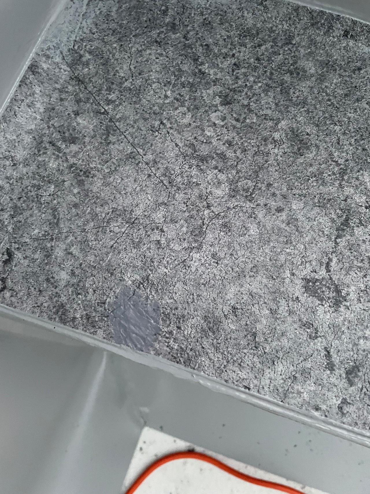

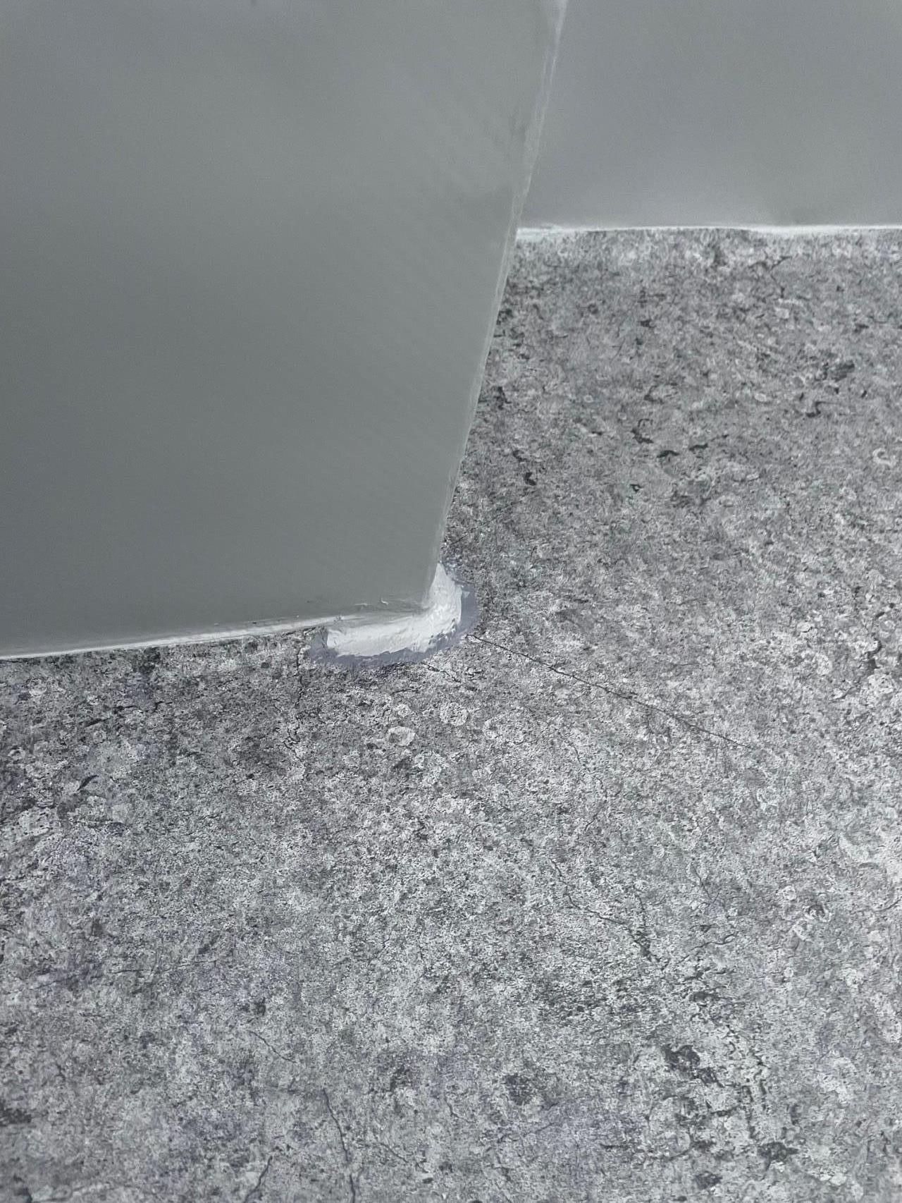

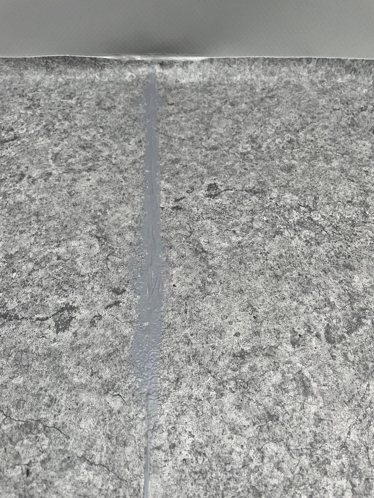

Hallo zusammen, hier die Fotos vom "fertigen" Pool:

Also hmm ich bin nicht zufrieden...
5.11.2024  (#7)
puh... das wird mit mehr Fotos nicht besser.
Was sagt die Firma dazu?

Btw: Warum ist die unterste Stufe doppelt so hoch?

Also es geht mir jetzt auch nicht um die "Wellen" das glaube ich dem Poolbauer, dass der Wasserdruck, dass dann komplett anpresst. Eine Falte wäre ein NoGo.
Es geht hauptsächlich um die Schweißnähte und die Übergänge zwischen den Folien.

sorry, wenn ich mir das die nächsten 15-20 Jahre anschauen müsste (solange sollte die Folie ja halten) dann würde ich mir das überlegen ,  was sind das für Flecken - wie wenn er da mit Silikon ausgebessert hat, die Fugen gehen gar nicht, komplett unterschiedlich - da sind die Falten das kleinste Problem, für mich Pfusch und würde ich sofort rausreissen lasen
