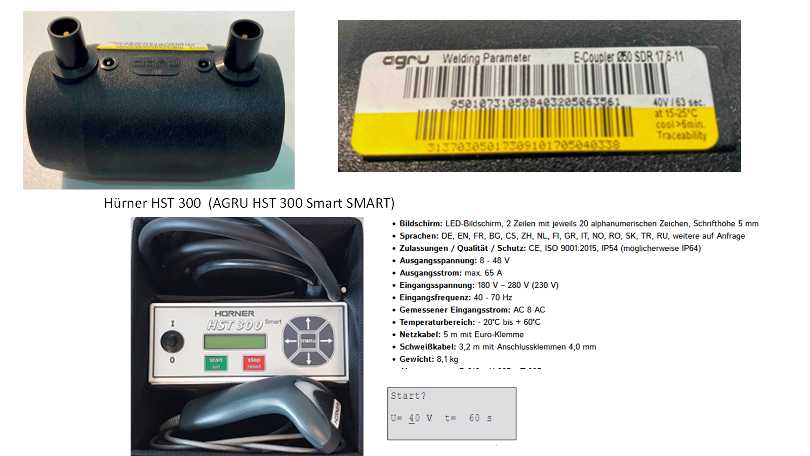

2) Das dürfte das kleinste Heizwendelschweißgerät sein, dass auch Argu im Sortiment hat.

Viele Handwerksbetriebe hatten nur Geberit Geräte. Schlussendlich konnte ich das Verschweissen von den örtlichen Wasserwerken durchführen lassen. Die hatten so ein Gerät wo der Barcode gelesen werden konnte. War beeindurckt, dass diese Geräte die Schweisszeit sogar anhand der Aussentemperatur korrigieren und angeben wie lange die Ruhephase ist.
Einzig das Schäl-Gerät passte nicht, die Rohre waren zu klein. Haben dann halt mit dem Handschaber geschält.

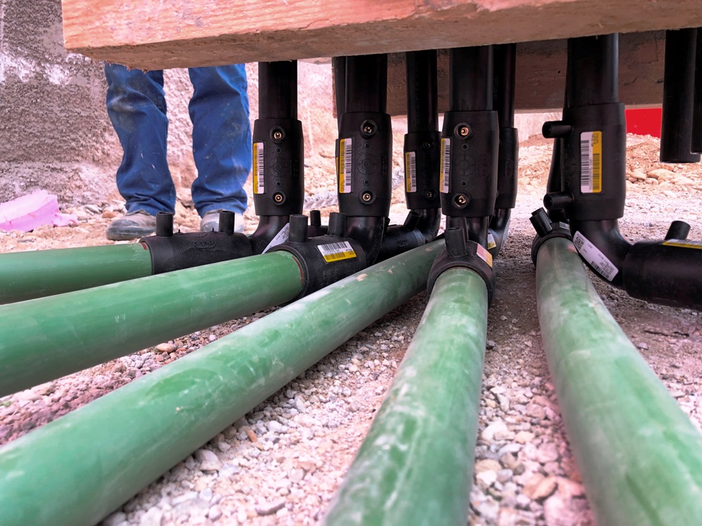

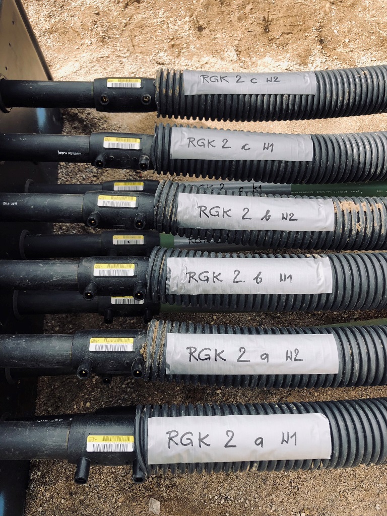

volle zustimmung. e-schweißmuffen sind extrem robust und tolerant in der verabeitung, daher sehr baustellentauglich. werden auch für gasleitungen verwendet. im osten bei uns haben die meisten installateure so ein gerät, RGK-profis sowieso. in anderen gebieten ist das sehr unterschiedlich. auch wasserwerke (wie hier) arbeiten damit und sind ein guter tipp für selberverleger..
hier beispiele von großen RGK RGK [Ringgrabenkollektor] baustellen...

2.2.2025  (#13)
dyarne schrieb:
danke für den bericht...
Dambull schrieb: War beeindurckt, dass diese Geräte die Schweisszeit sogar anhand der Aussentemperatur korrigieren und angeben wie lange die Ruhephase ist...
Nice, und danke fürs "Gedankenfutter" wie immer :)

Sehe ich das beim letzten Bild richtig: die kalte Seite des / der RKG(s) ist ohne Abschirmung und die warmen Seiten werdne mit Kabuflex bedeckt? So verhindert man, dass die aufgewärmte Sole im Rücklauf vom Vorlauf gleich wieder abgekühlt wird bei der Zusammenführung?!
15.2.2025  (#15)
ja genau...
im oberen beispiel war die situation anders, flächige verlegung, vergossen in der sauberkeitsschicht,  unter der bodenplatte, sternförmige anbindung.
die saubere thermische trennung kalt/warm ist teil der RGK RGK [Ringgrabenkollektor] dna. besonders für längere anbindungen in gemeinsamen schlitzgräben haben wir da unterschiedliche typicals im katalog ...
