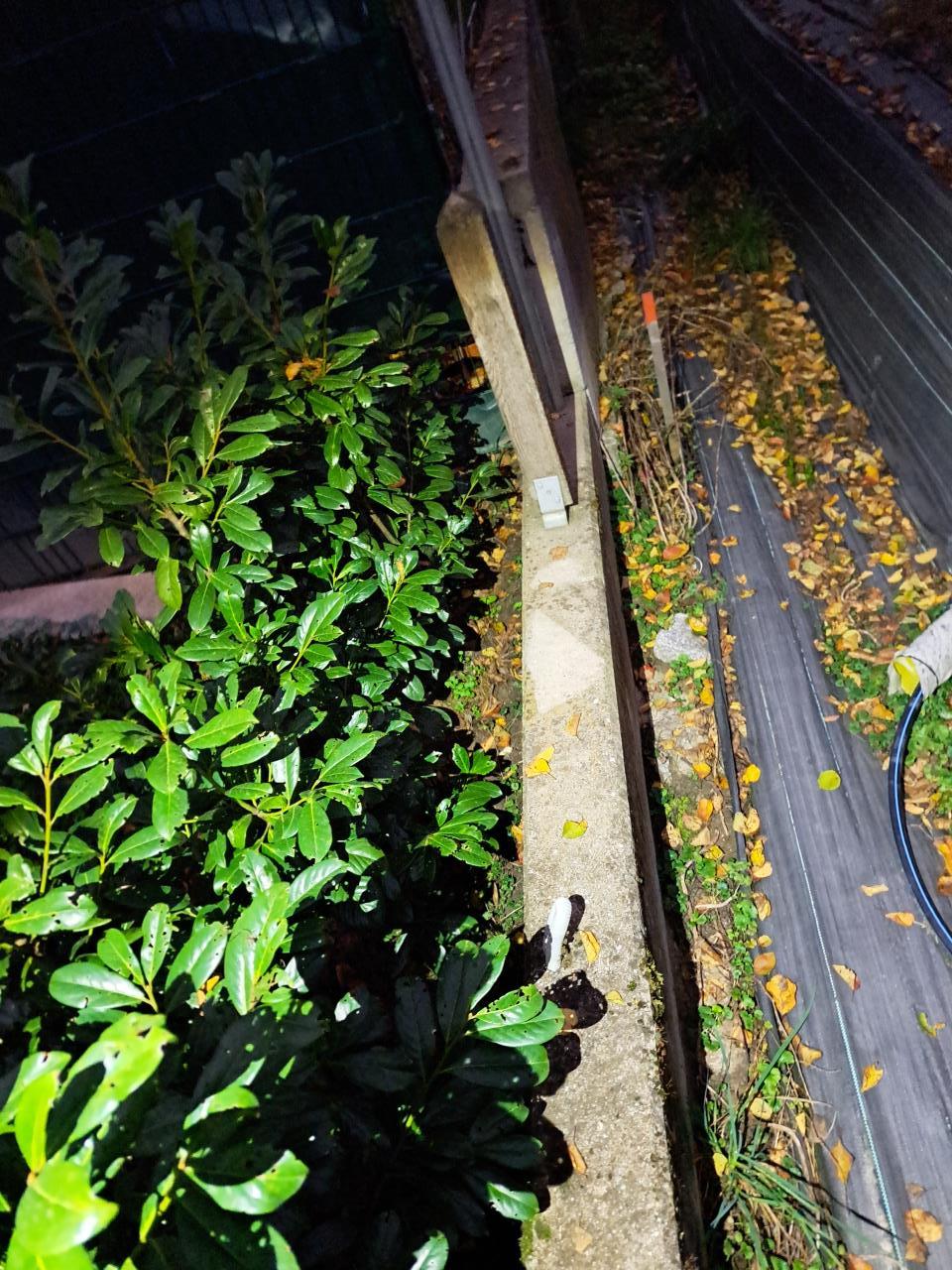

Eine Option wäre, die Löcher mit Fliesenkleber zumachen. Am besten mal wo Testen wo es egal ist wegen der Optik. Kannst auch probieren,einen kleinen Stein einkleben und später schleifen. |
Mit irgendwas füllen und dann oben eine Abdichtung drüber schmieren. Hat der Rest von der Mauer eine Abdeckplatte? Zeig mal ein Foto... |
Nein, die Mauer hat keine Abdeckung weder ist sie irgendwie in einem sichtbereich. Ist die hintere mauer, davor stehen noch kirschloorbeer, gartenhütte und andere Pflanze. Sehen tut das sozusagen keiner. Foto folgt |
Na dann, Schmier die Löcher zu, und ich tät dann so eine 2k Abdichtung drüber schmieren wenn du noch was hast... |
Also fliesenkleber und oben drüber noch eine 2k Abdichtung? So sieht die Mauer aus. Die steher sind derzeit noch drin |
