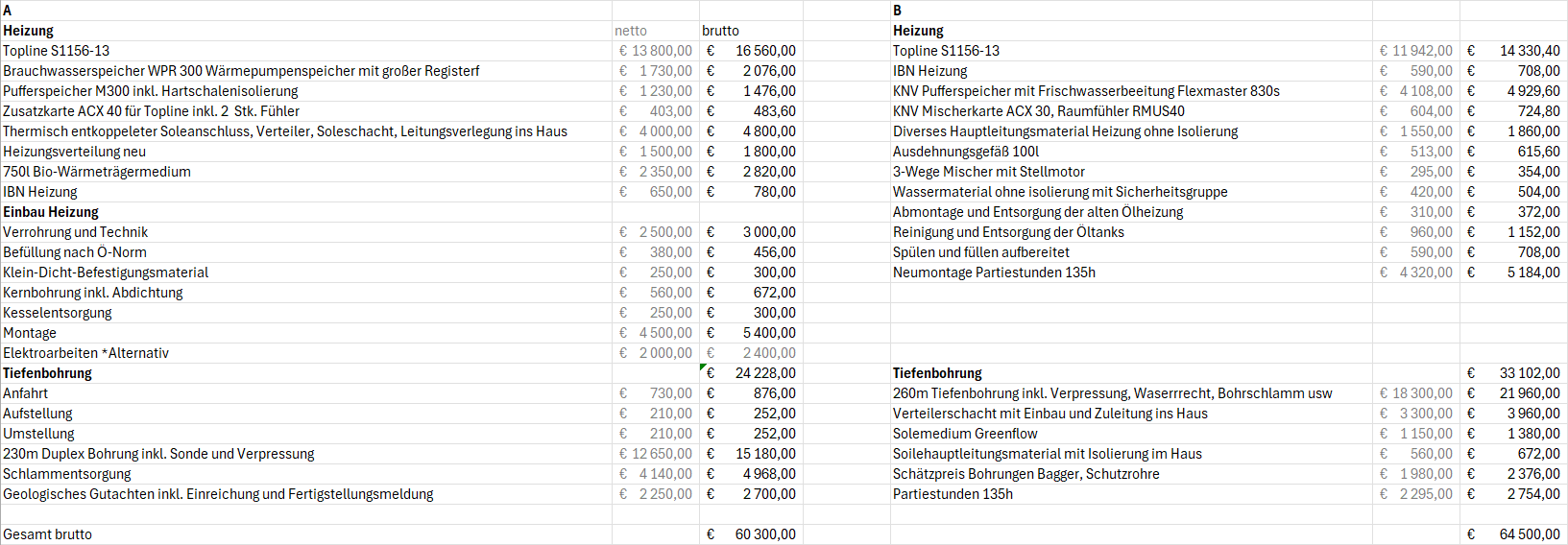

Werte Mitinsassen,
eine Heizungsrenovierung steht an.
Die Ölheizung im Elternhaus soll einer Wärmepumpe mit Tiefenbohrung weichen. Angefragt wurden 2 renommierte Installateure, die sich überraschender Weise ziemlich einig waren und auch die gleiche Heizung anbieten.
Zu den Eckdaten: Haus wurde 1986 erbaut, ca. 135m² sind zu beheizen.
Davon sind ca. 35m² mit FBH FBH [Fußbodenheizung] ausgestattet, der Rest mit modernen Heizkörpern, die lt. beiden Instis für eine WP WP [Wärmepumpe] geeignet wären.
Ölverbrauch beim Haus liegt bei jährlich etwa 1750l, daraus haben die Fachleute einen Wärmebedarf bei 1800h von ca. 10,5kW errechnet. Betriebskosten sollten lt. Berechnung von 2250€ auf 1060€ sinken.
Raumtemperatur ist etwas höher gewünscht als Norm würde ich sagen, wir bewegen uns schon bei gut 24°C.
Folgend habe ich die beiden Angebote gegenübergestellt, und würde die anwesenden Experten bitten hier mal eine Meinung dazu abzugeben.
Hauptunterschied ist der verwendete Puffer und Boiler, einmal ein Kombisystem und einmal getrennt. Eine Idee warum die vorhandenen Puffer+Boiler nicht zu verwenden sind?
Das bestehende Hydrauliksystem soll erhalten bleiben lt. beiden Installateuren.
2024/20241031746363.png
Was fällt euch sofort ins Auge?
Was gilt es besonders zu bedenken?
Weitere Infos notwendig? Energieausweis kann ich leider keinen liefern.
Danke für eure Meinung!

Hi,
würde die 8kW Maschine nehmen.
1750 Liter Öl bei ~85% Effizienz des Brenners wär ein Wärmebedarf von 14577kwh pro Jahr. Das sollte die 8er an einer Tiefenbohrung locker packen und damit wirst auch mit ca 200m Bohrung auskommen.
Puffer ist generell unnötig.
Der bestehende Boiler wird für eine WP WP [Wärmepumpe] vermutlich eine zu kleine Tauscherfläche haben.

31.10.2024  (#5)
25.000 -33.000 für die Bohrung.
Da vergehen aber auch einige Jahre bis sich das armortisiert gegenüber einer Luftwärmepumpe oder irre ich mich da?

Wenn Nibe sein soll wäre ich bei der 1155-8. Die is vollkommen ausreichend. Für deinen Leistungsbereuch. Kompaktheit bei 2 Personen ist vollkommen ausreichend 180 ltr Warmwasser sollten auch mal später ausreichend sein

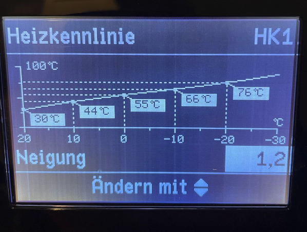

Derzeit ist folgende Heizkurve eingestellt (für FBH FBH [Fußbodenheizung]+HK fast gleich):
2024/2024110192478.png
Glaub mich trifft der Schlag. Aber naja. Das ist die Basis.

rabaum schrieb: Für meine Begriffe gehen bei dem Punkt beide Angebote am Bedarf vorbei.
Warum keine Kompaktmaschine?
Warum lese ich da Puffer?
Hast du eine konkrekte Empfehlung?
Derzeit sind natürlich ein Mischer und standardmäßig für jeden Heizkreis eine eigene Pumpe installiert, was wäre hier zu beachten?

1.11.2024  (#8)
Die Heizkurve kannst ja jetz aktuell runter drehen, die Thermostate wegschauen dass da niemand rein hantiert. Geht ja gerade erst ums Angebot.
Auch vom Brennwertkessel Öl kannst ca 10-15% Verbrauch abziehen Dan  liest in Waghrheit bei 1800h bei ca 8Kw Heizlast bei NAT. Die kleine reicht.
Wichtig wäre jetzt noch die Vl temps, die kannst du aktuell ja schon runter stellen. Über Heizkurve und Niveau die Kurve stellen dass du bei -10° AT mit 40-45° Vl fährst, bei +10° AT so um die 30-35° Vl.
Auf die kommts am allermeisten an.
Da braucht dann a keiner mehr rumrechnen sondern du weißt es

2.11.2024  (#10)
Das Thema mit dem Puffer ist relativ leicht zu umschreiben.
Heizt dein Kumpl ohne Thermostate rein über Heizkörperauslegung und Volumenstrom, kein Puffer.
Was am besten wäre weil 24/7 Wärmeeintrag mit grringstmöglichen Temperaturen.
Würde im Max das Thermostat im Schlafzimmer lassen wenn jemand Kühler schlafen möchte aber nur mit Widerwillen.
Bleiben Thermostate verbaut würde ich als größte zulässige toleranz einen kleinen Puffer ca 100ltr als Reihenpuffer via Überströmer akzeptieren.
Jede andere Aussage schmeiß den Heizi raus!!
Und dir 8er. Punkt und Ende

Da gerade ein Urlaub ansteht ist das Haus jetzt ein paar Tage leer und ich kann rumspielen... hab mal FBH FBH [Fußbodenheizung]-Kreis + HK-Kreis mit auf Heizkurve 1 mit Verschiebung 0 gestellt (war auf 1,2+5), alle HK auf 4 von 6 gedreht.
Heizkurve 1,2 hat bei 10°AT 44°C und bei -10°AT 66°C VL VL [Vorlauf] eingestellt.
Vorlauftemperatur war bei 45-50°C lt Thermostat 😆 vor der Umstellung. Mal schauen was sich ändert, ich glaube nämlich, da der Kessel so überdimensioniert ist, kann er gar nicht recht viel niedriger rein gehen ohne Puffer. Recht viel Einstellungsmöglichkeiten hat die Heizung ohnehin nicht.

5.11.2024  (#16)
Is doch bestimmt ein Viessmann?!
Dann stell runter auf Kurve 0,6 und Niveau + 6. Das sollten die passenden Einstellungen sein
5.11.2024  (#17)
Ja ist es.
War gestern dort und hab auf 1/-5 gestellt, werd heute mal nach den Temperaturen sehen und nochmal nachstellen auf deine  Werte.
6.11.2024  (#18)
So, gestern mal die Temperatur gecheckt und wir waren bei ca. 22° im Haus. Kurve hab ich gelassen, Verschiebung um 1 erhöht. Wir werden sehen ob die Kurve bei kälteren Temperaturen nochmal angepasst werden muss.
