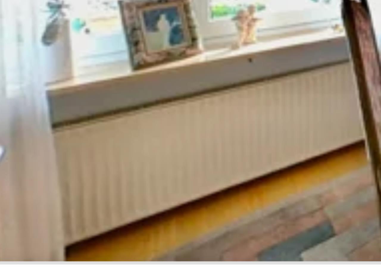

Fragezeichen sind die Rohre und Heizkörper. Er möchte keinen großen Umbau auf FBH FBH [Fußbodenheizung]. Daher am liebsten so lassen oder evtl auf WP WP [Wärmepumpe]-taugliche Heizkörper wechseln. Es gibt leider noch keine Erkenntnisse über niedrigstmögliche VL VL [Vorlauf]-Temp. Ich habe ein Bild von der verbauten Heizkörperart: Kann man so evtl irgendetwas dazu sagen?

Da müsste man von oben den Heizkörper fotografieren (und vorher evtl. das Abdeckgitter runtergeben) um den Typ zu erkennen. Also so eines:
https://www.energie-experten.org/fileadmin/_processed_/5/8/csm_Heizungstechnik_Heizkoerper_Typ_22_Reinigung_04_Foto_energie-experten.org_5bc64b82ef.jpgBildquelle: https://www.energie-experten.org/fileadmin/_processed_/5/8/csm_Heizungstechnik_Heizkoerper_Typ_22_Reinigung_04_Foto_energie-experten.org_5bc64b82ef.jpg
Dann kannst mit HK-Typ, Abmessungen, und VL VL [Vorlauf]-/RL-Temp. die Heizleistung gut berechnen.
Die Heizlast schafft jedenfall eine WP WP [Wärmepumpe] ohne Probleme. Es geht eigentlich nur ums Abgabesystem.
